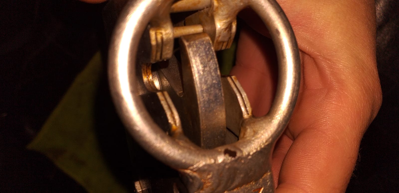

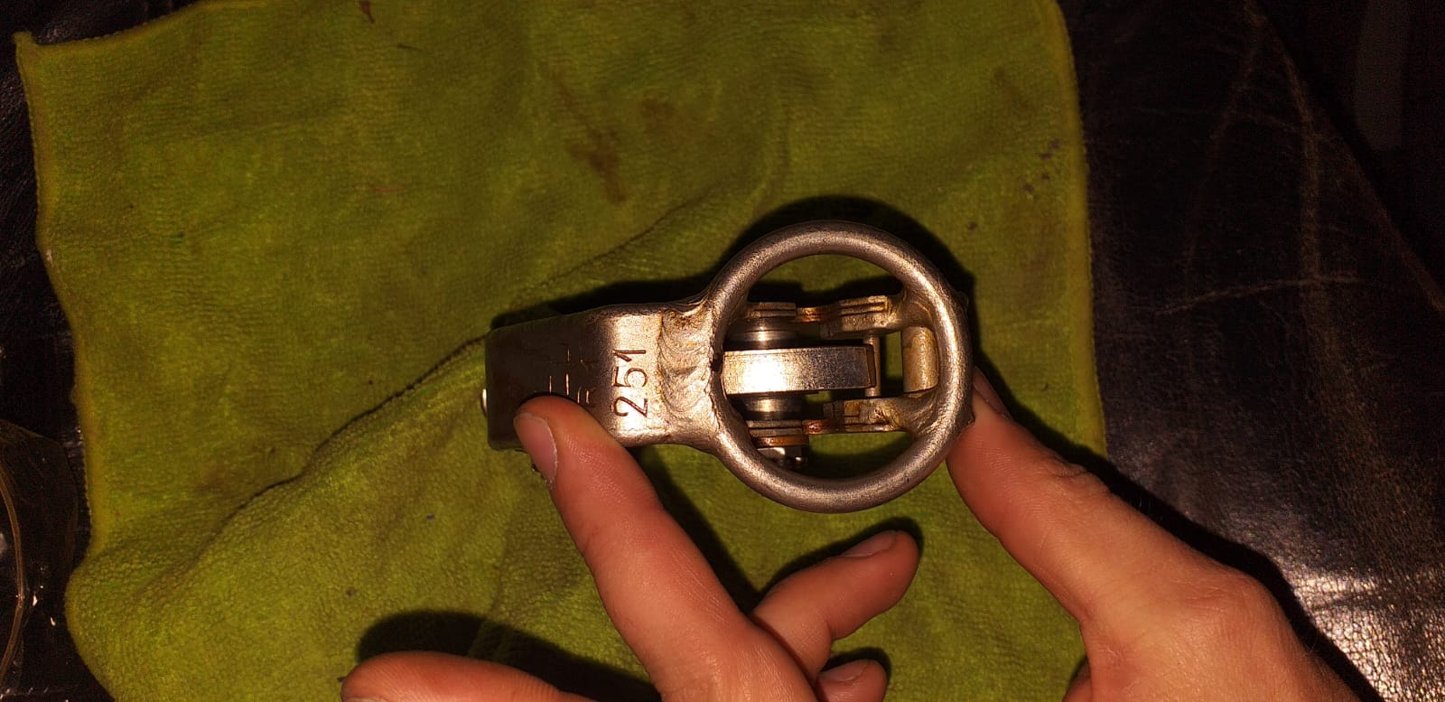

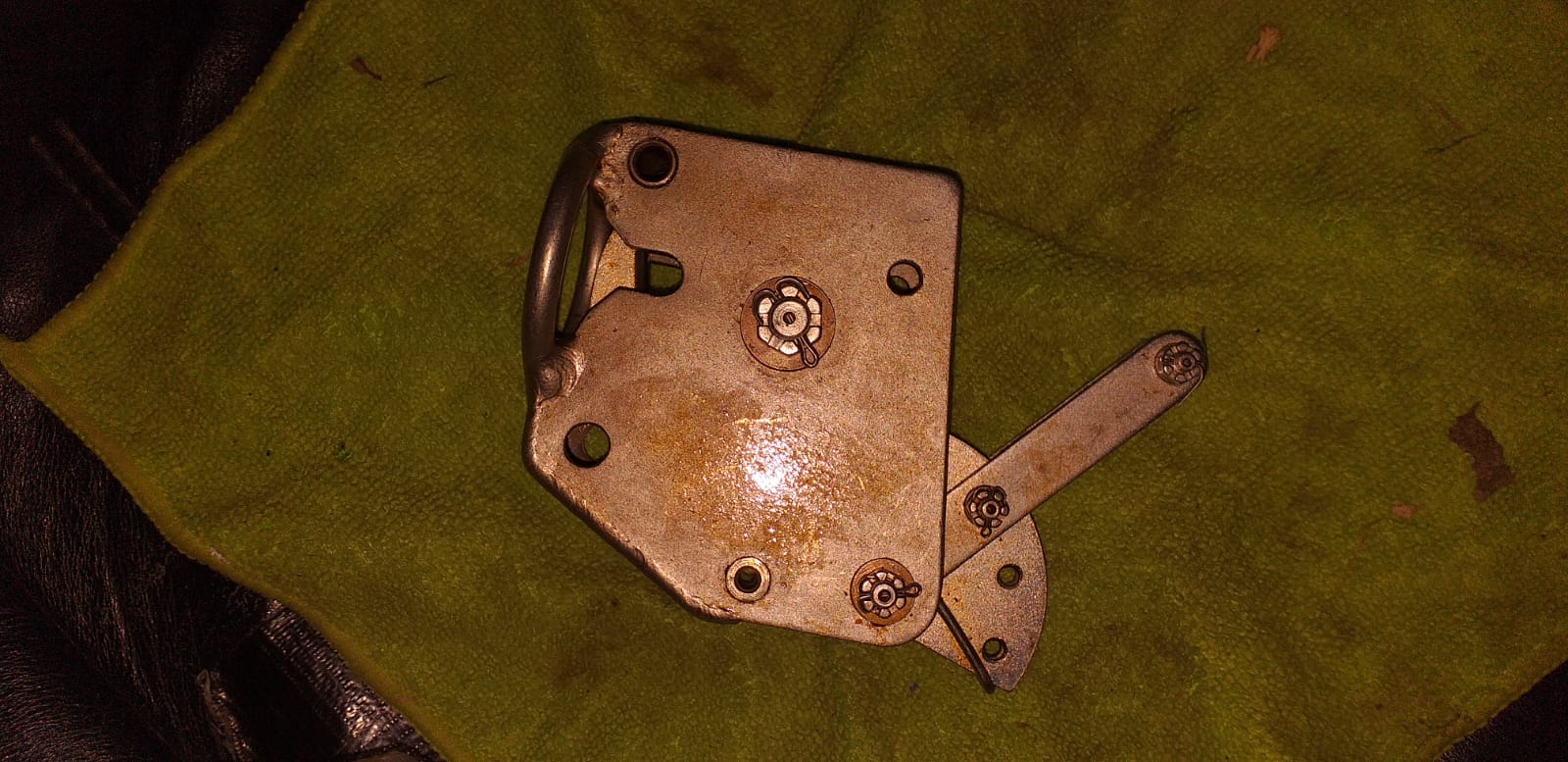

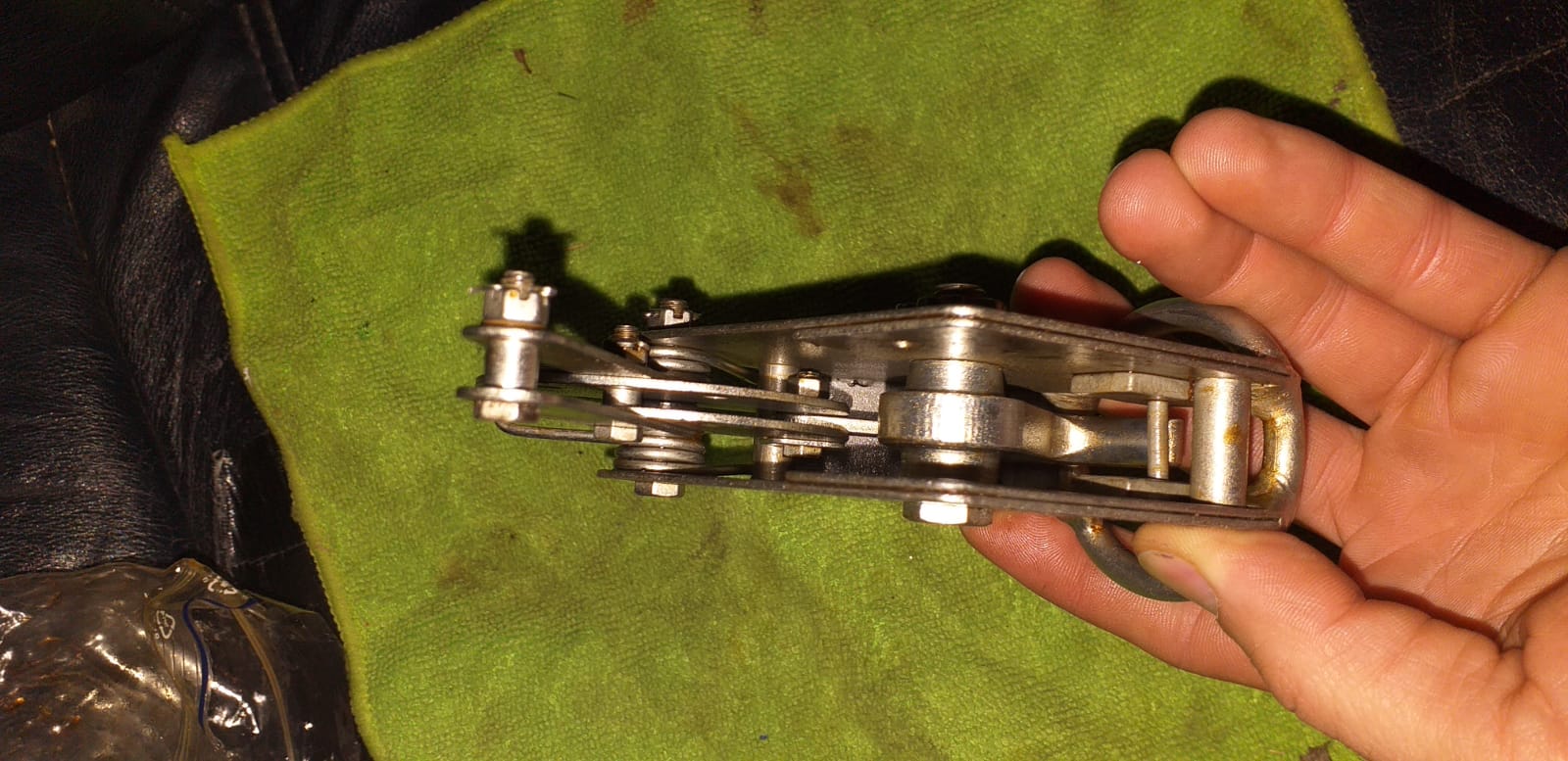

Вчера вечером общался в чате с планеристами. Так они обещали на следующей недели отправить мне подарок из Польши. За это им особое спасибо. Я совсем забыл, что эта мысль уже давно была, да времени не хватало.
А в подарке вот такой замок для планеров. Поэтому следующий самолет будет с планерным замком.
И, кстати, он наверное весит с пол кило, поэтому кому не хватало центровки для полного счастья, то она еще поправится на 1%;) На ловца и зверь бежит..

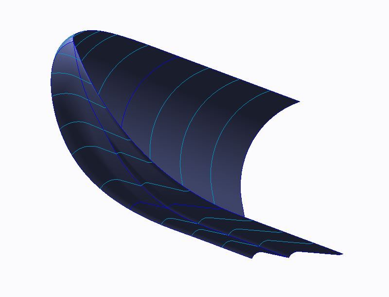

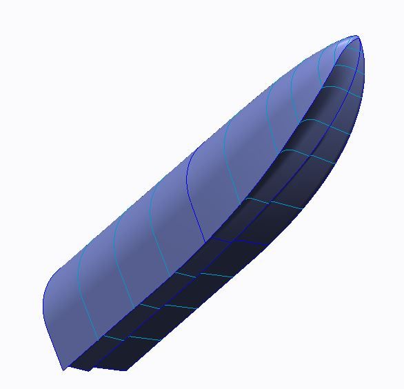

Не нужны никакие фото.
Правильные поплавки изображены на странице 172.
Водоизмещение каждого 0.9 взлётной массы.
Отход от геометрии поплавка на шаг влево или вправо - расстрел.
Продолжаем рисовать теорию геометрии такой модели поплавков. Но некоторые цифры в сечениях по табличке противоречат друг другу, поэтому выбираем те, которые позволяют получить плавные обводы.
Не получается без вправо- влево. Нужно отменять расьрел...:sleep:
Рябиков
Изобретаем решительно все!
Ладно, уговорил. Заменим расстрел розгами.😂
Вода предъявляет очень строгие требования. Всё таки плотнее воздуха в 800 раз. Замена острого края скулы или брызгоотбойника радиуском 2 мм приводит к подтягиванию струи воды вверх со всеми вытекающими нехорошими последствиями.
Там всё нормально. Выдерживайте заданные углы (они в градусах и минутах) линий килеватости. Линии же, идут касательно к окружности нижнего радиуса r (из таблицы) . Соответственно, корректируете а1 и а1'. Проверено!
а если в плавный обвод скулы вклеить острый кант (полосу из нерж стали) работающий как капельник на подоконном отливе? таким образом можно улучшить аэродинамику поплавка и избежать подтягиания струи?
Так карбон это и есть нерж сталь, только в 5 раз легче ;)
