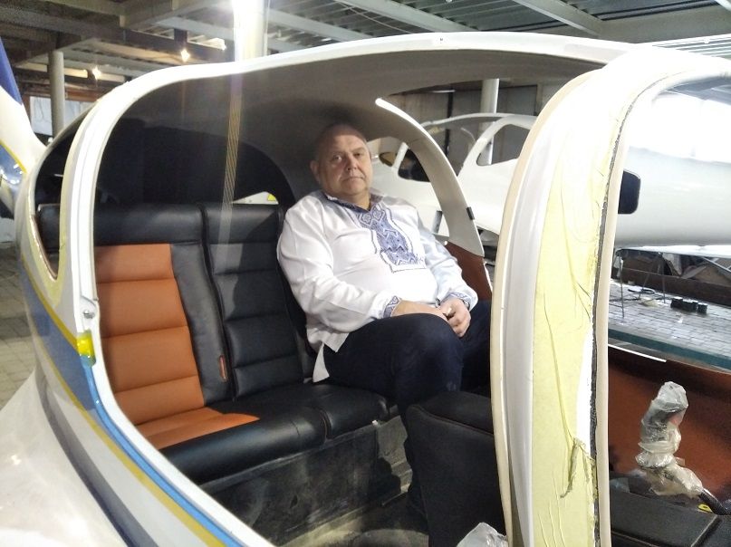

Мне кажется, правильнее скопировать сиденье со спортивной машины. На таком сидении через час полета устанешь сидеть. Наклонять надо не только спинку, но и сиденье. И думаю, кожа не обязательна. Сейчас есть много крепких и красивых материалов
Splice
Летаю на чем придется!
Саратов

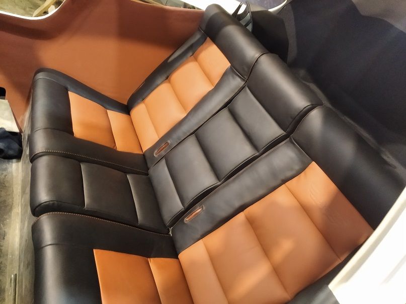

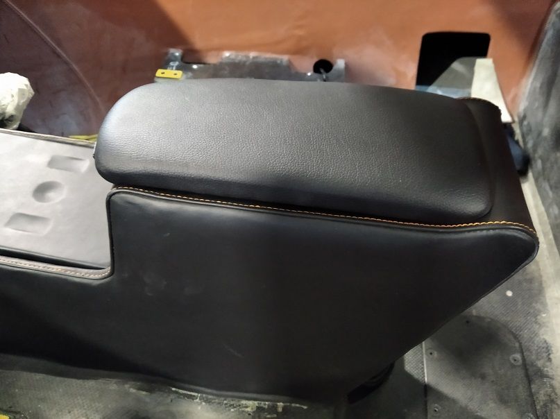

Очень много времени уходит на обшивку салона. Сел на заднее сидение и понял, что не хватает подлокотника. Нужно делать...
Мне, кажется, Александр, надо среднюю спинку и сделать откидывающимся подлокотником. :unsure:

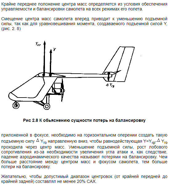

Если хотите, для Вас лично сделаю борт с центровкой 20-35% или другой, какая Вам нравится ?
А если 3% САХ почему то Вам не нравится, потому, что красная ? или белая ?
А самое лучшее, это напрягите свой здравый ум и аргументируете каким то ДОКУМЕНТОМ, что она должна быть от 15 до 25 или какая то другая.?
Или просто не привычно ? Так привыкайте. У нас все летные характеристики выходят за рамки привычных. ( но ни одна не противоречит нормам , снова же, как мне известно )
Уважаемый Владимир В. так вообще сказал, что нужно обязательно добавить 300-400кг и установить Лайкоминг ( я предложил забетонировать днище изнутри слоем бетона в 100мм с арматурой) 😂
Для меня документ - нормы CS23. А для Вас? :giggle:

Уменьшать донельзя горизонтальное оперение, чтобы лонжерон не мешал пассажирам и Сх - не нормально.
Объясните пожалуйста, более подробно, как и какой лонжерон может мешать пассажирам ? Лонжерон крыла ? - так он под сидением пассажиров, они на нем сидят и даже не предполагают, что он там, и как на него влияет ГО ? Лонженон стабилизатора ? - так он сзади, внутри стабилизатора, там нет пассажиров. :ROFLMAO:
А если Вам интересно, то стабилизатор разработан такого размера, чтоб помещался в 40" контейнер не снимая его с самолета и рассчитан так, чтоб его эффективности хватало для выполнения всех норм CS23 при сертификации типа. Кроме того, под размер стабилизатора разработан и сам профиль крыла, с моментом в 2 раза меньшим, чем на NLF215F, который был на самолете ЛА40-ЛА50, а не взято что то у соседа, потому, что сосед что то хвалил...
Центровка сбалансированного самолёта должна быть в районе 25%.
Где есть такая норма ? Или это касается СП-30 ? Тогда нет слов...
У нас летал похожий самолет в Гоголеве, только почему то с задним колесом , двиг Субару. И его почему то называли СП30. Или от него было крыло, или фюзеляж или все вместе, но то, что летало... не дай Бог...
И, к стати Ваш самолёт, судя по последним событиям, разве справился с п 23.145. (а) (1), упомянутых Вами норм?
Подскажите пожалуйста, с какой нормой не справился наш самолет более конкретно ? И от куда информация ? Вы видели наш самолет ? летали на нем ? говорили с пилотом, кто на нем летает ? с пилотом, который видел как кто то на нем летает ? От ОБР ?
Это я скопировал из АП23 ( я думаю нормы очень похожие с CS23 )
Добрый день, не норма а рекомендация, которая прописана в любом букваре. Очевидно , что с предельно-передней центровкой 3% потери на балансировку вас устраивают по принципу конструктивных соображений вашего планера самолета;
Уверен, что возьми профиль крыла от ЛА 50 NLF215F отогни вверх немного заднюю кромку придав ему S образность, вы получили те же моментные характеристики что и с новым профилем.
