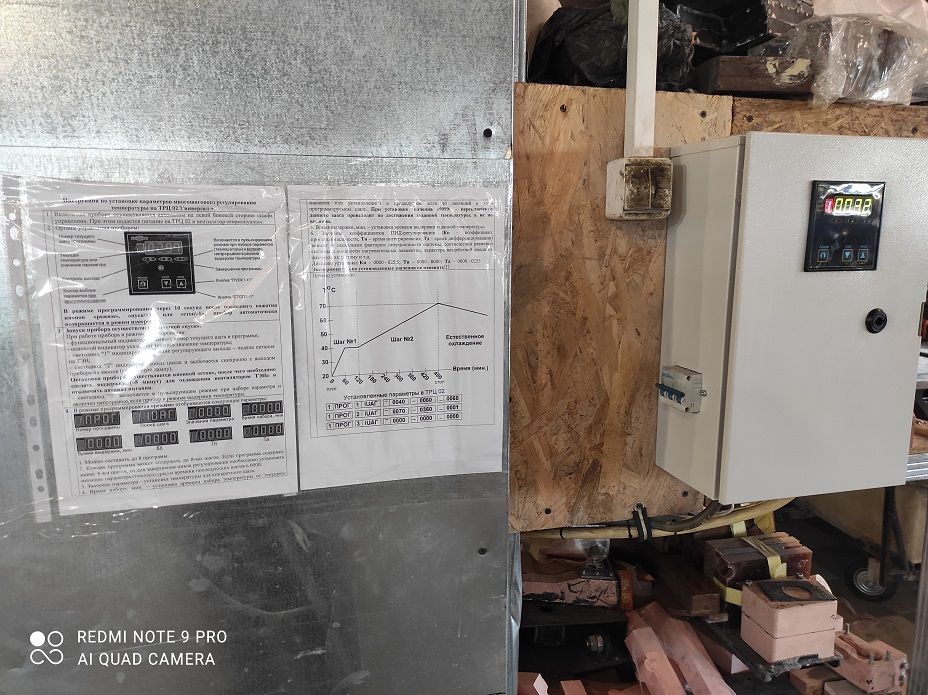

На сушильную камеру для прогрева композитных изделий собрали електронный шкаф дискретного управления нагревом температуры.
Теперь в камере температура подымается по программе,( например 10*С в час) , достигает 80*С, держится на протяжении 5ч а потом остывает как написано в программе до комнатной температуры.

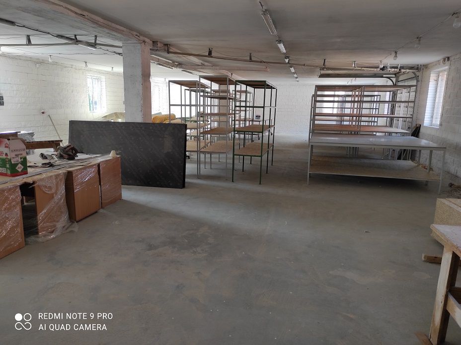

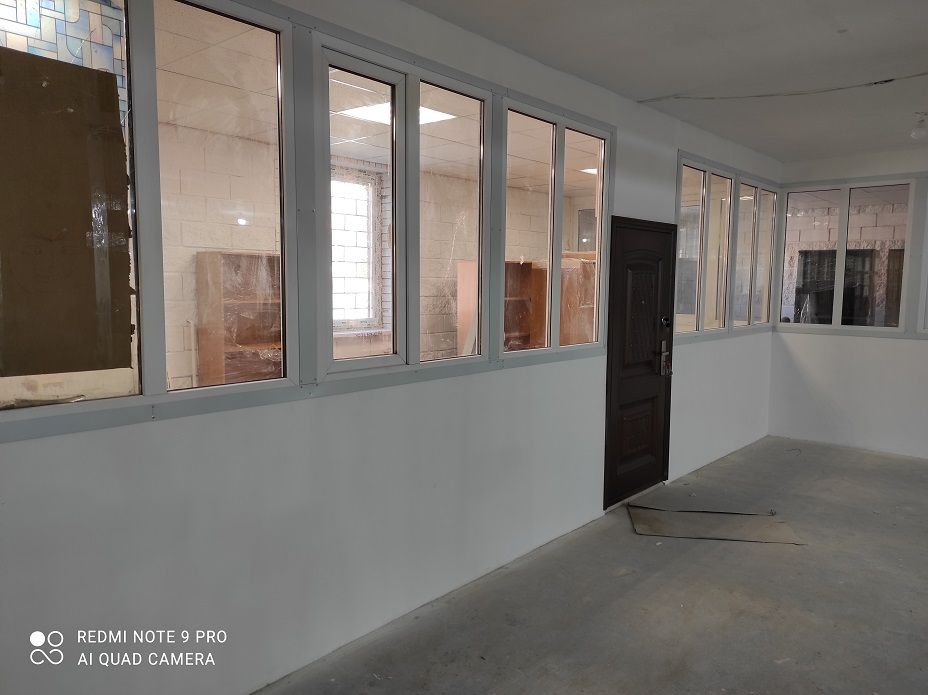

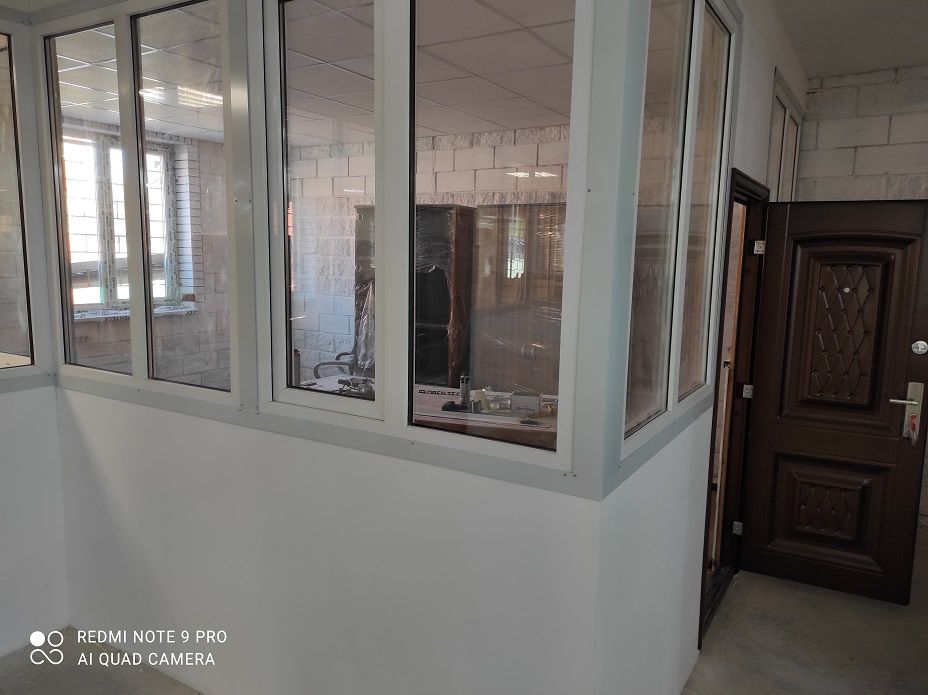

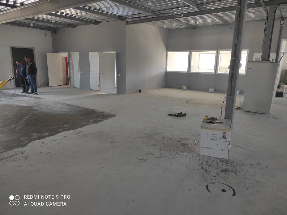

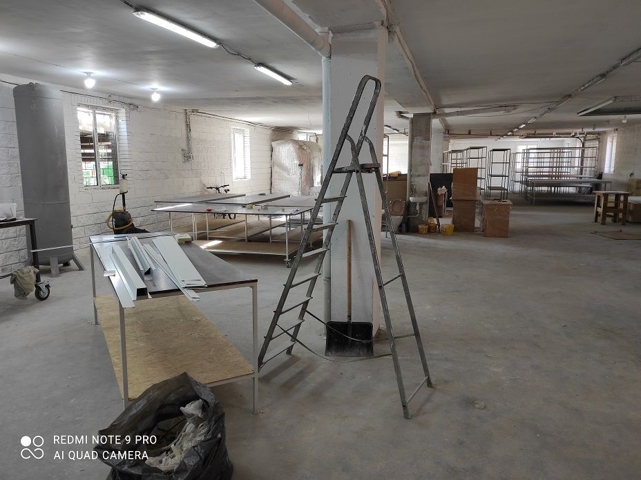

Продолжаем делать ремонт в новом цехе для изготовления фюзеляжей. Наружные окна поменяли на энергосберегающие а старые используем для перегородок комнаты мастеров и моего кабинета. Наконец то , через 10 лет моего занятия авиацией у меня снова будет свой кабинет 😂.
Сварили полки для склада и столы для раскладки ткани. Закупили необходимую мебель.

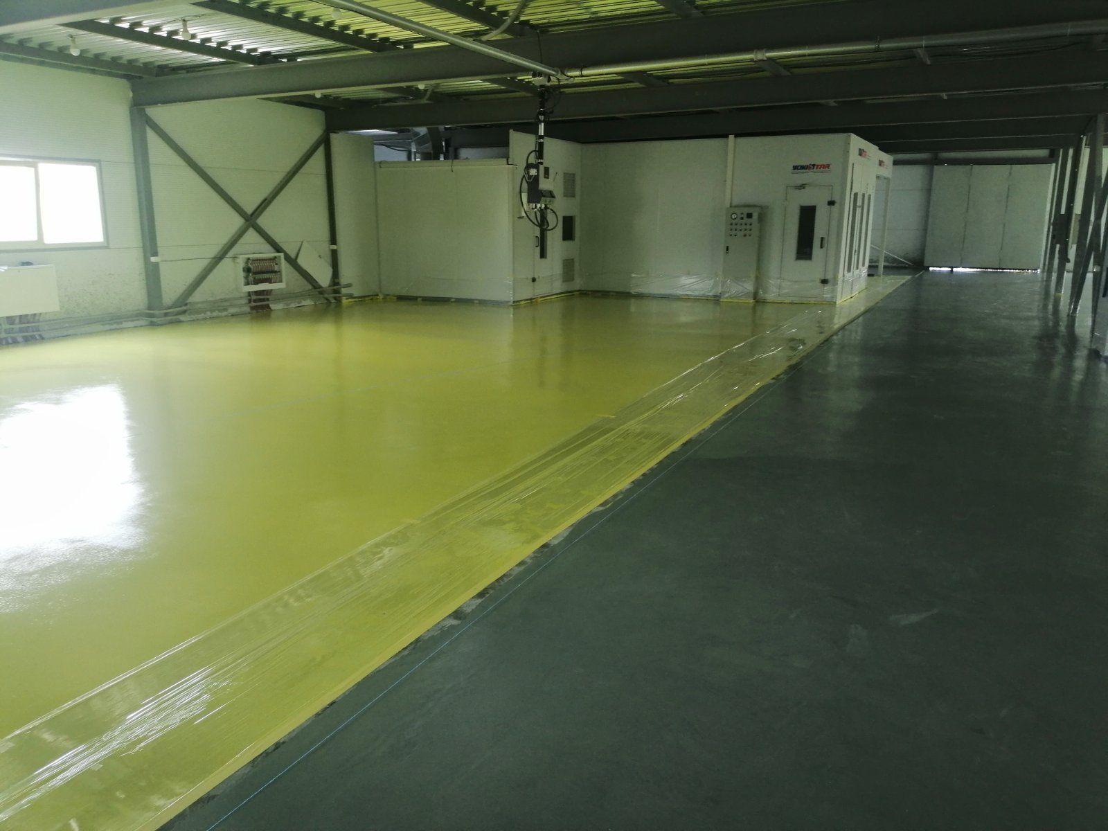

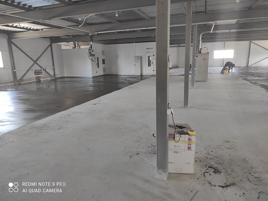

А мы тем временем шпаклюем и грунтуем полы в новом покрасочном цехе

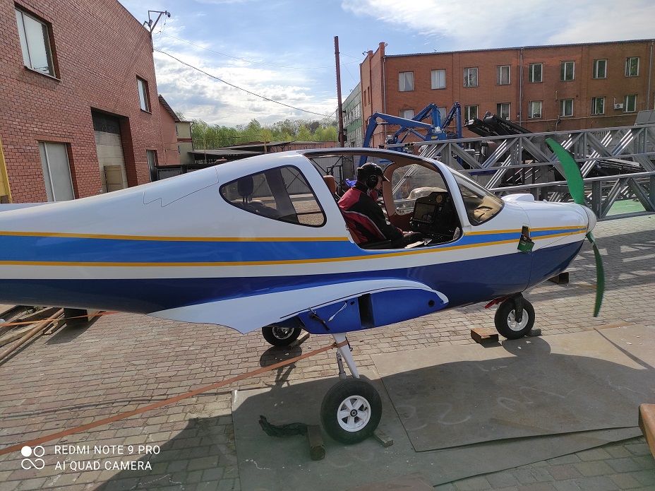

Сегодня обкатывали двигатель на 5000об\мин и газ 100% на протяжении 30 мин.
Очень хорошо подтвердили себя расчеты системы охлаждения.
Вода - 98*С, масло 115*С на стопе любое продолжительное время. Это особенно нам пригодится при буксировке планеров :rolleyes:

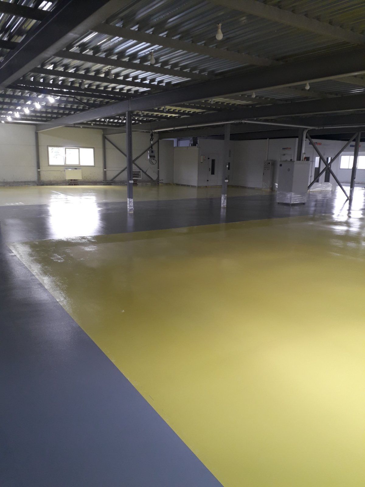

В покрасочном помещении очень желательно убрать или закрыть пылесборники и пыленакопители на потолке - балки, швеллера и т.д. На полках пыль собирается очень быстро и при громком чихе или случайном движении вверх краскопульта на окрашиваемой поверхности оседает неприятная неожиданность.
О масле вопрос, у вас какое проходное сечение на всасывающей стороне? Штатное на моторе «из коробки» 10 мм внутренний диаметр, фитинги AN8, если сечение увеличить на следующий размер, до AN10, то температура масла значительно снизится
На новом Ротакссе 915 уже размер перед насосом АН10 и такой же шланг проходит через радиатор и до маслобака. А из двигателя к маслобаку 2*шт *АН8. Так же и у нас

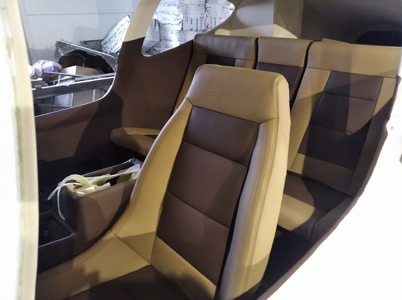

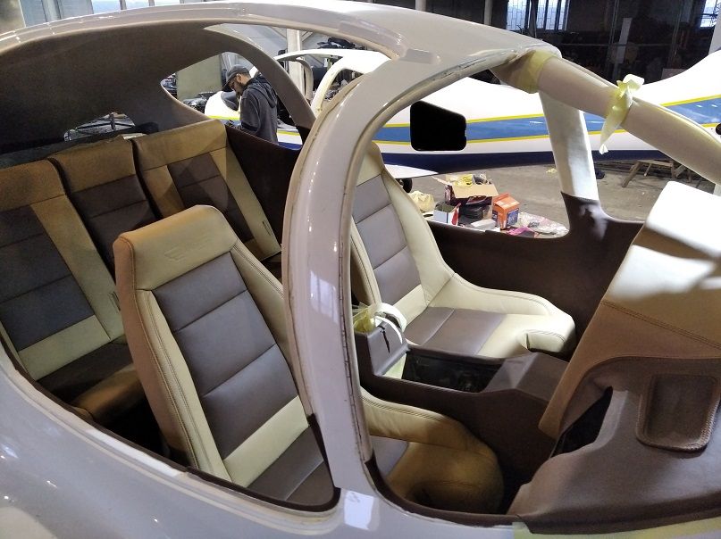

В следующем самолете салон хотим покрасить краской Раптер Защитное покрытие (краска) повышенной прочности U-POL Raptor с маленькими наплывами, под пластик, уж слишком клопотное дело - обшивка салона. Останутся только коврики под ноги из ковролина и кожаная обшивка сидений и подголовников и некоторые элементы в родном цвете карбон, такие, как педали и ручки

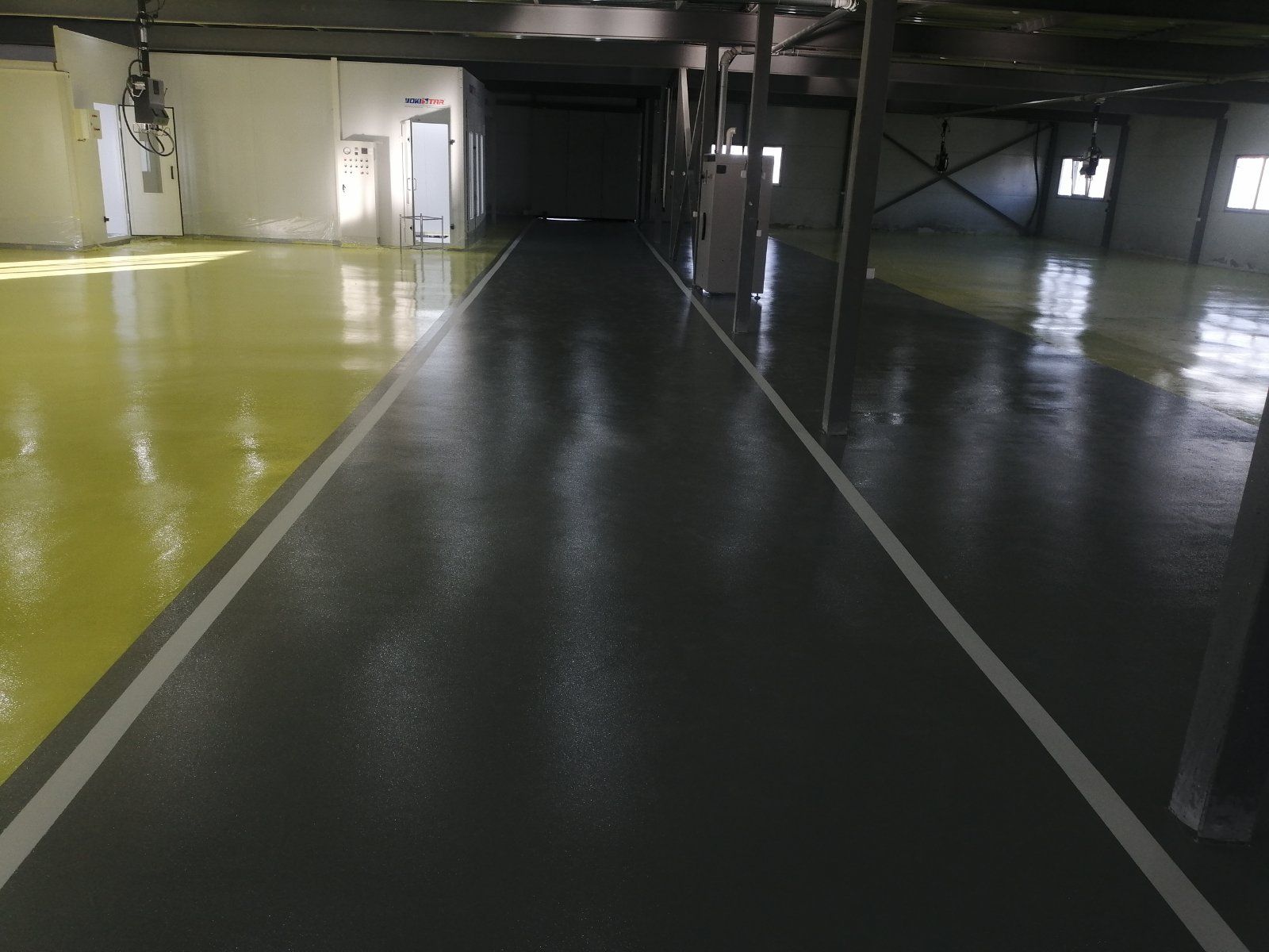

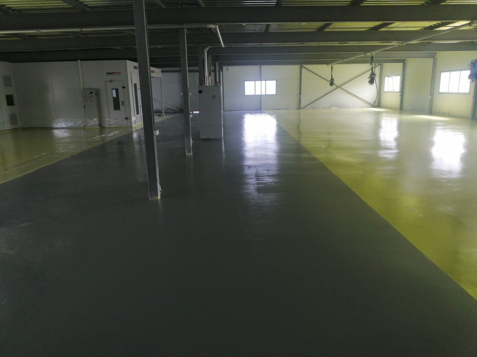

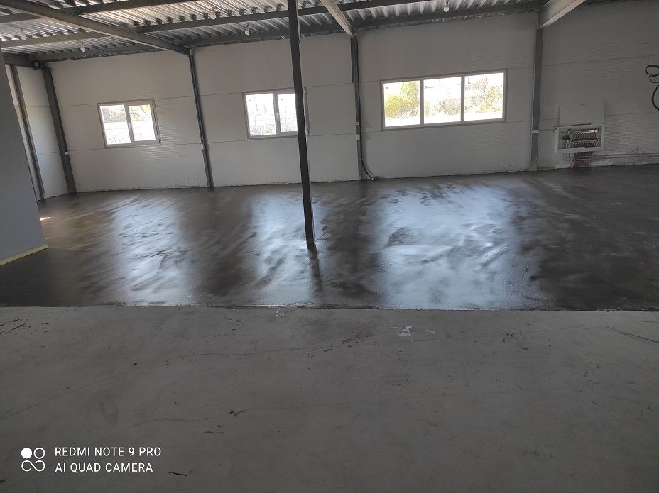

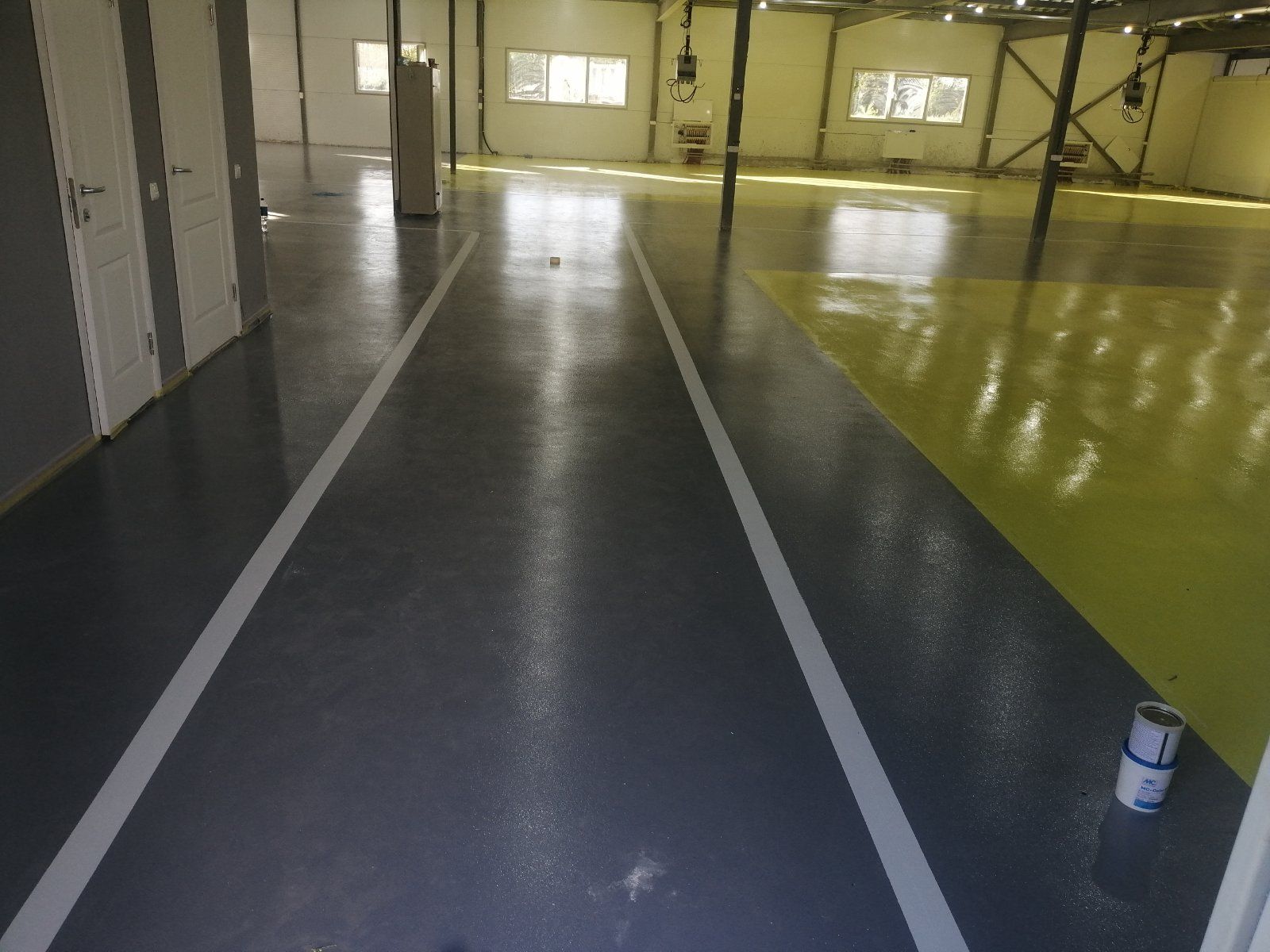

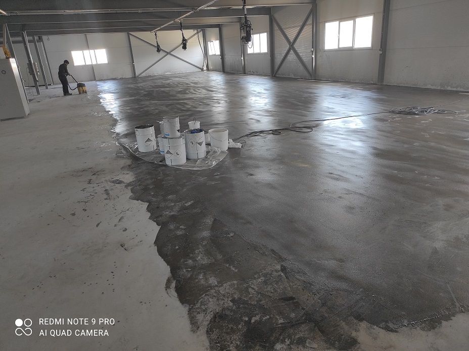

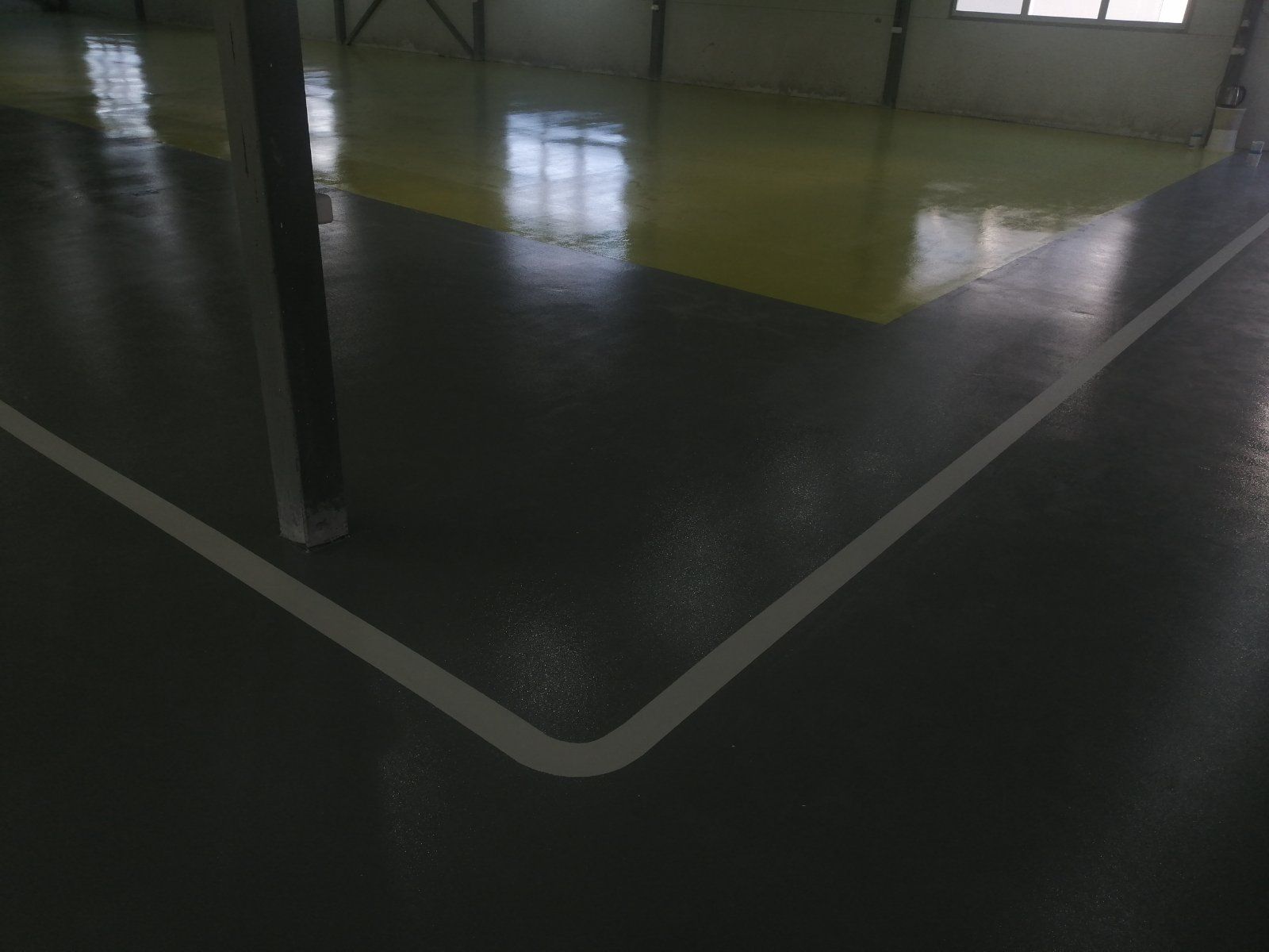

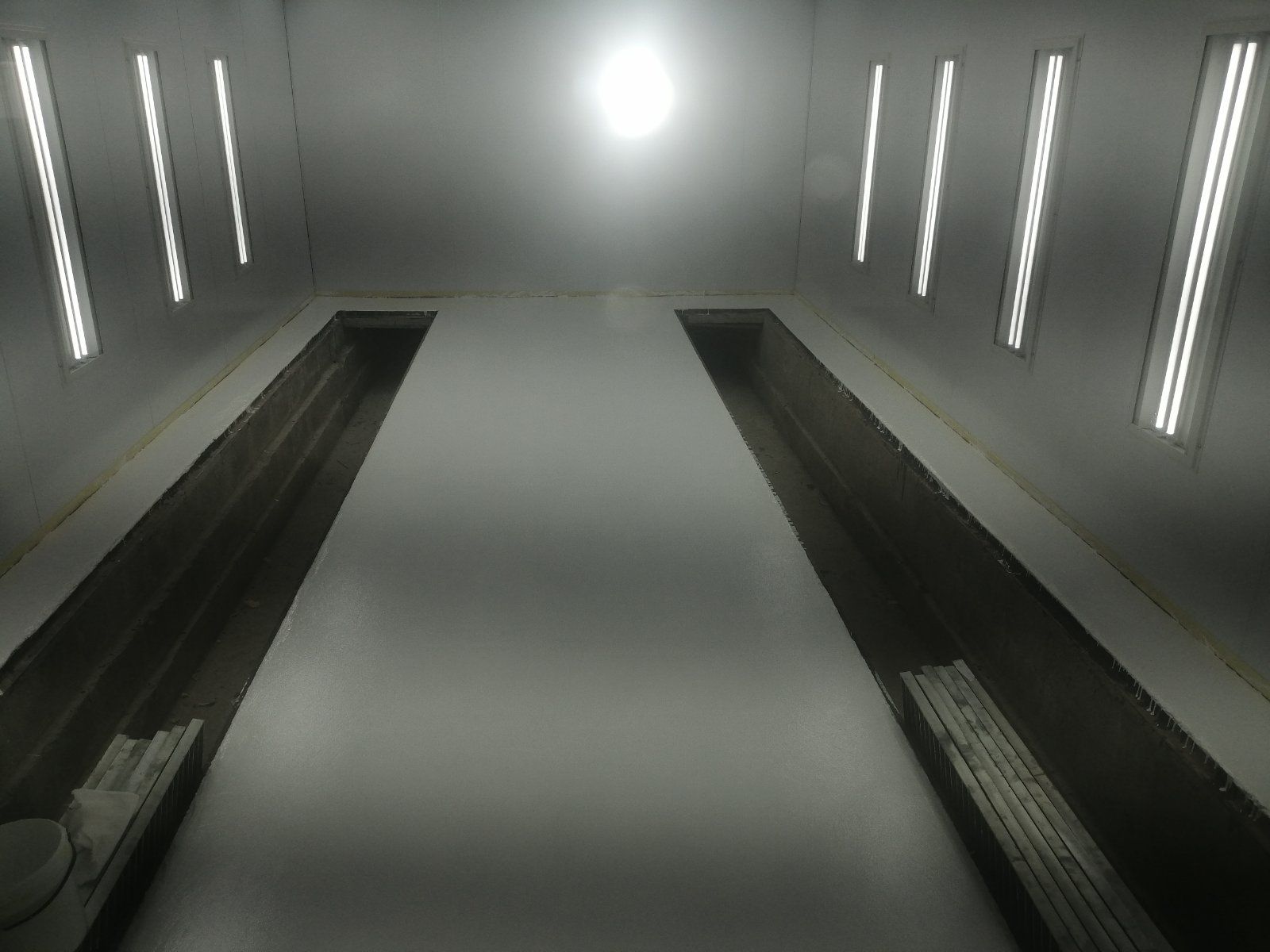

Наносим полиуретановое покрытие на пол в новом покрасочном цеху.
Вчера смотрел показатели счетчика электроэнергии, которая расходуется на обогрев этого цеха ( площадью 1050м2 )
Счетчик установлен 6.01.2021г. Теплый пол. Тепловой насос самодельный, + 2 скважины глубиной 30м на расстоянии 15м между собой
На вчера было израсходовано 7300кВт.ч ( за 4 с половиной месяца ) при том, что морозы зимой доходили до -15*С.
Под воротами наблюдаю щель(n)

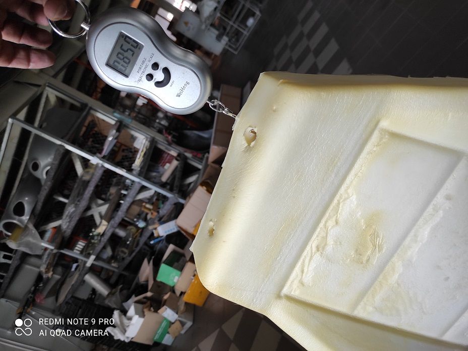

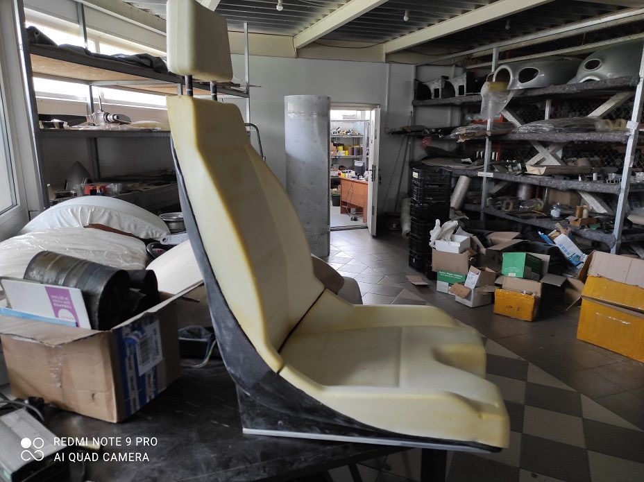

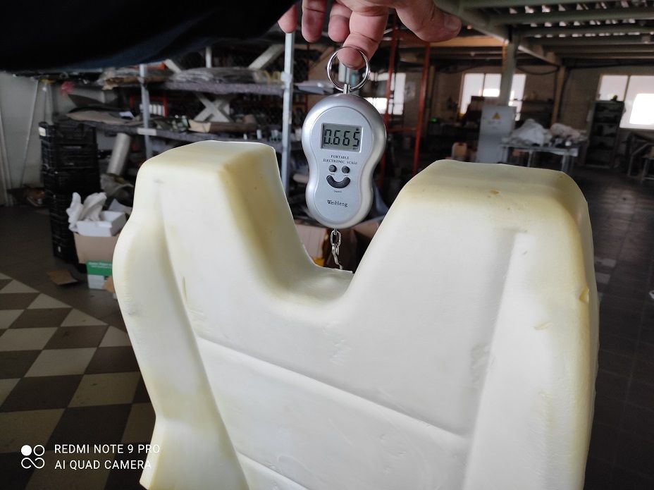

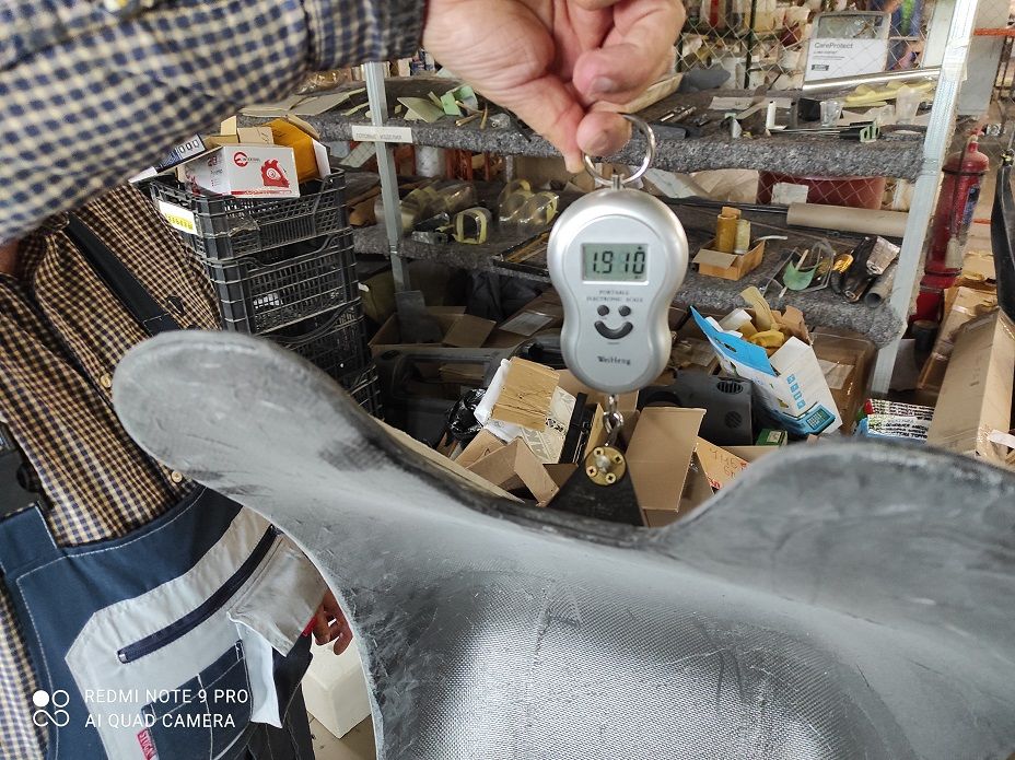

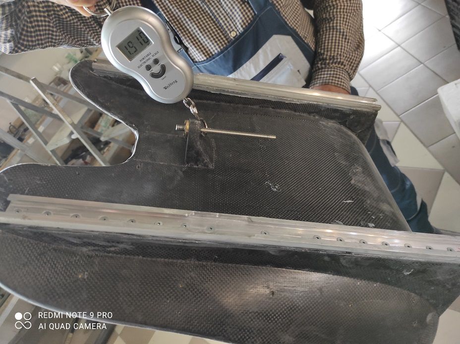

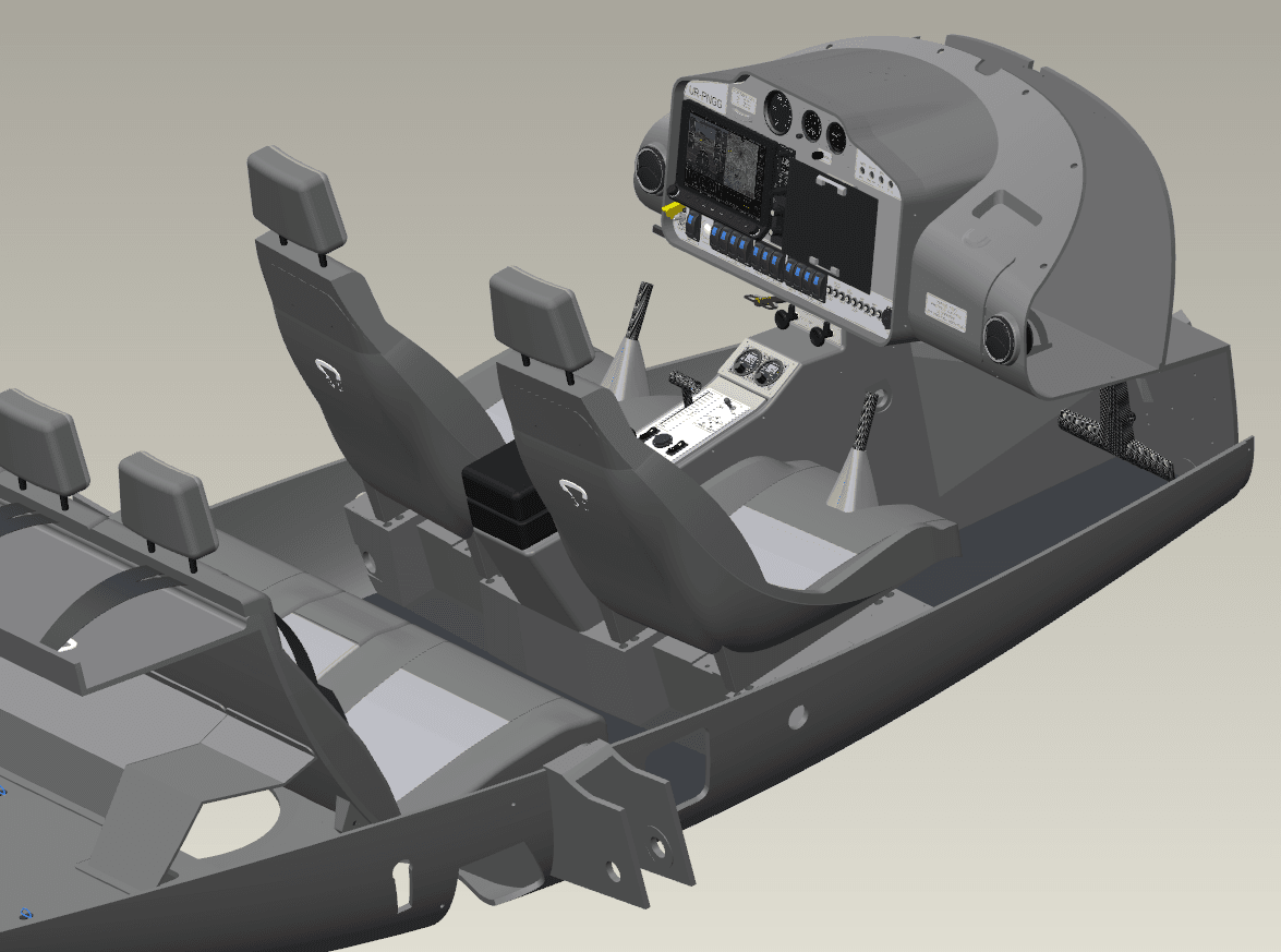

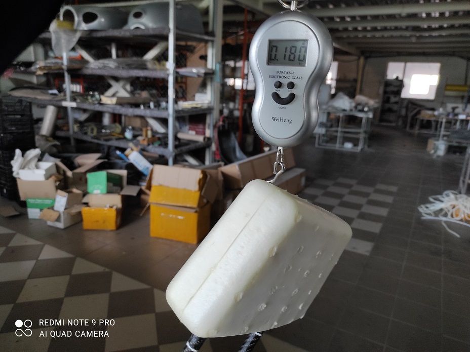

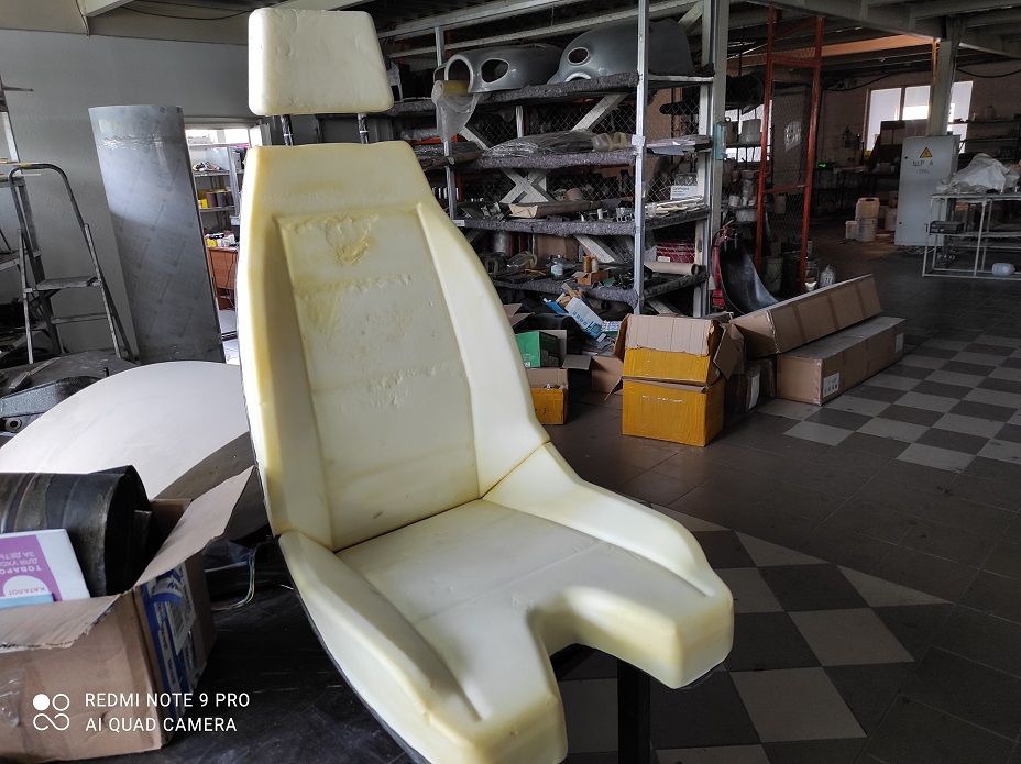

Добрый день.
Сколько у вас весит переднее сиденье?
Вместе с рельсами и удлинением под подголовник а так же с валом актуатора для электрической регулировки положения 1910грам. Раньше было легче 😂
bez_bashni
Отличные показатели! У вас возможно заказать 2 шт таких сидений? Автомобильные ковши не подходят, т.к. боковая поддержка не дает раздвинуть ноги в случае вынуженной, когда ручка циклика может травмировать ноги. Рельсы и регулировки не нужны- крепиться будет через сминаемый элемент намертво...
