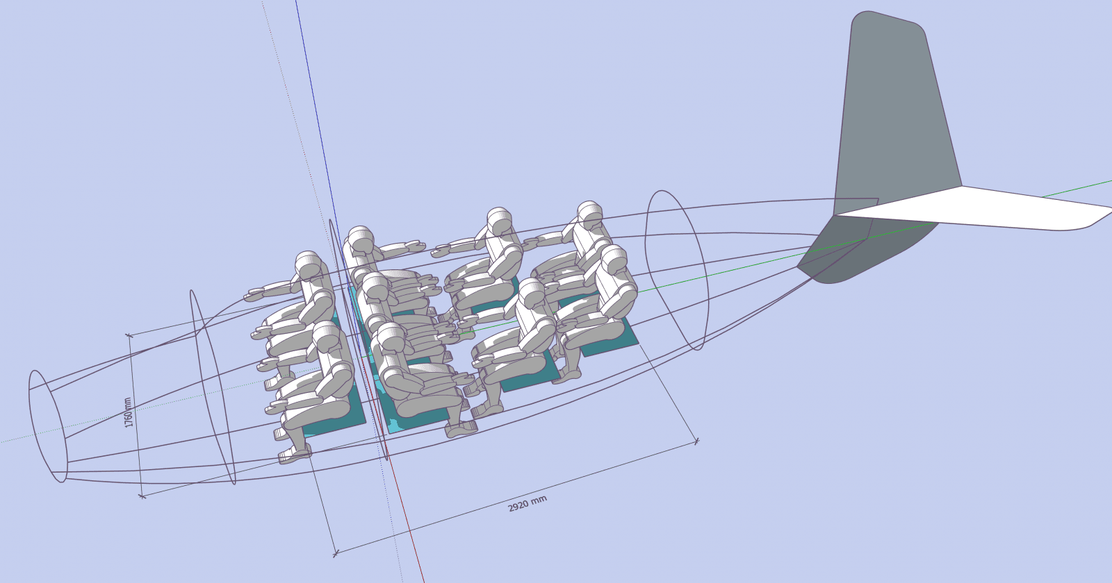

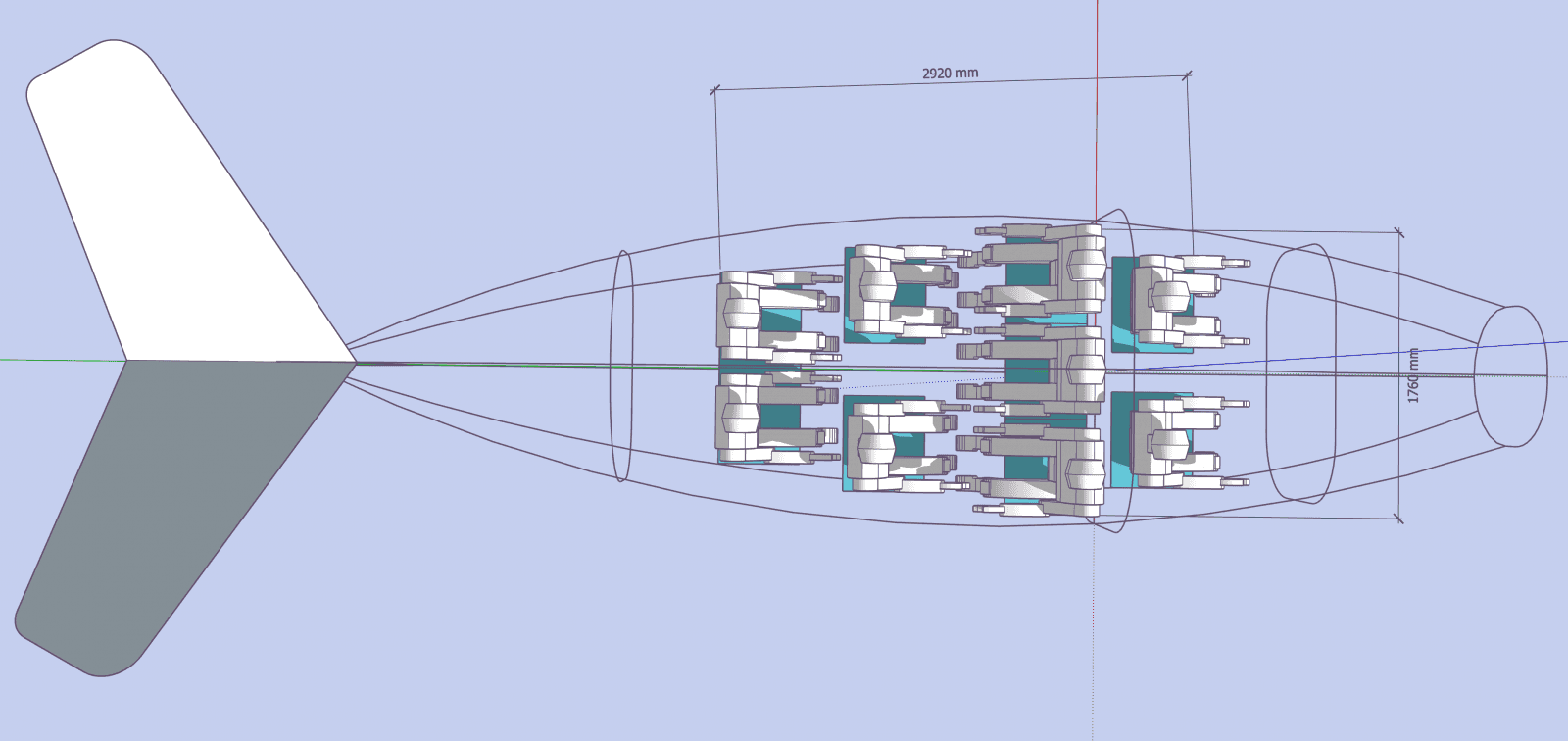

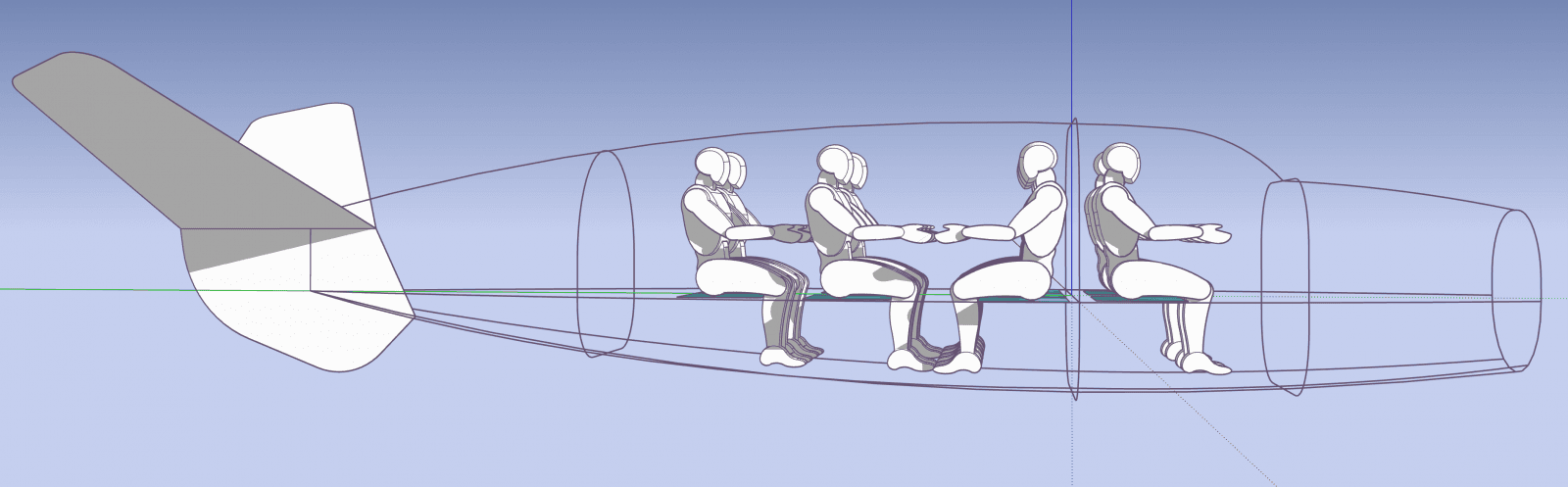

Надеюсь не вызвать брани вопросом о компоновке салона? Не было бы выгоднее поместить например 9 человек в 4 ряда в более компактный салон, сконцентрировав таким образом полезную нагрузку в районе центра тяжести? Такой фюзеляж может сложнее в изготовлении но он комфортнее, а его аэродинамика должна быть лучше сигарообразного?
Такую посадку пассажиров (навстречу друг другу) можно встретить в маршрутках -"Газелях" и автобусах. Это совершенно некомфортно, и терпеть можно пол-часа, если жизненно-необходимо (эвакуация из зоны ЧС)-то и часы. Но если думать о комфортных дальних полётах, такие решения надо исключить.
справедливости ради, можно встретить и в бизнесс-джетах. Тут важно подобрать правильное расстояние между креслами. Это легко проверить на простом эксперименте с двумя стульями.
