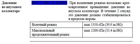

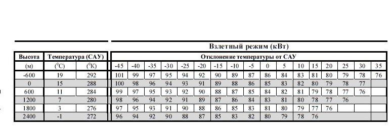

вот из инструкции 914 ротакса (это как раз 80-ка с наддувом)
стандартная атмосфера 1013,25 гПа
если вы 0,4 накачали, то это 1418 гПа
с учетом того, что у вас ещё интеркуллер стоит.
т.е. температура ниже (объем воздуха больше).
то мощности ваш мотор выдает больше чем стандартный 914 ротакс.
Так что ждите отказа.

У нас давление во впускном коллекторе 0,4 атм ( наддув 0,4атм) при 5500 об/мин. Я думаю, это примерно 110л/с [/quote]
Согласен. Тогда отдельный респект за чистую аэродинамику.
