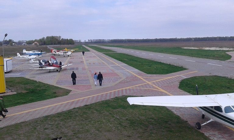

P.S. Не подскажете, как ведёт себя плитка на аэродроме? Результат использования на сегодняшний день? Спасибо!
Лучше плитки покрытие на аэродром придумать сложно. Плитка позволяет строить аэродром на тронутых и насыпных грунтах. Под этими самолетами и под взлетной полосой была яма с мусором глубиной 4м и размерами 100*200м. При этом плитка самое дешовое покрытие. Ко мне приезжали с Большого Грызлова, и сейчас там строят плиточную полосу помоему 800*30м
