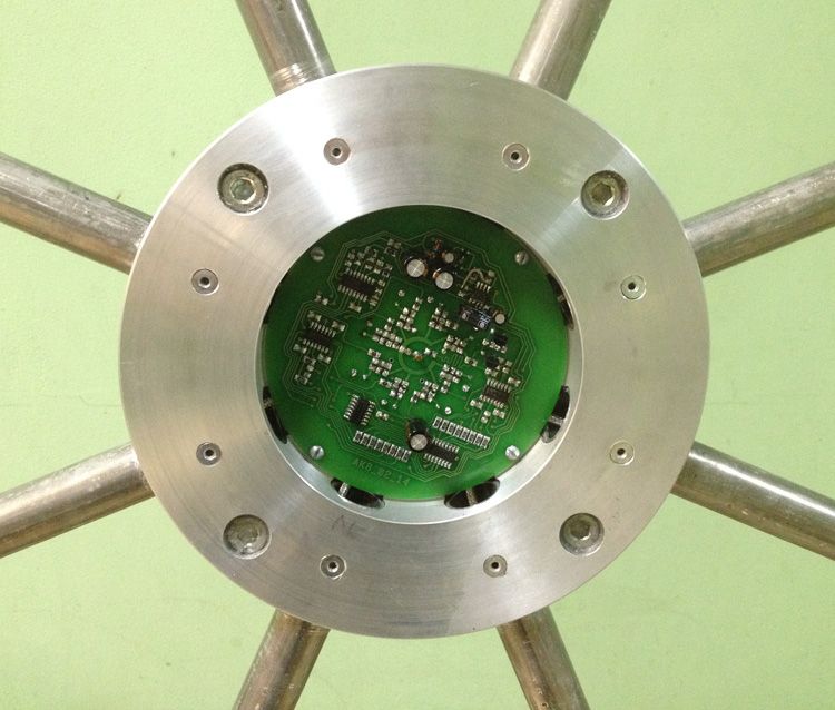

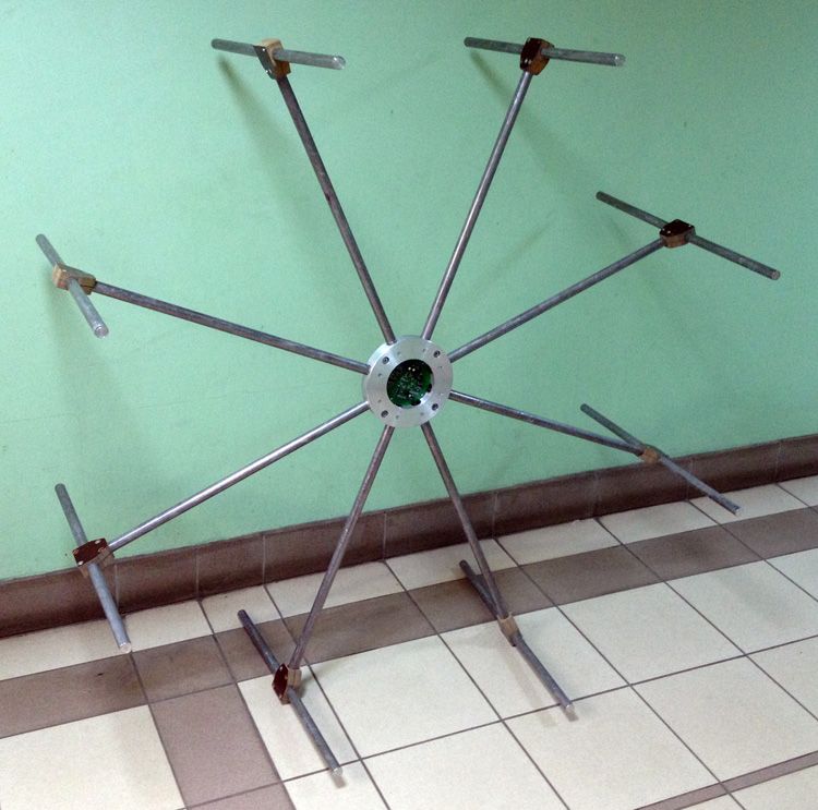

По проекту выбрали антенную часть отсюда: http://members.chello.nl/~w.hofman/pa8w/V3.htm
Довольно правильно сделано и мы решили обойтись лишь небольшими изменениями, ну и "шутки" разработчика устранили. Схема довольно удобно по одному кабелю подает: питание, импульсы для развертки антенн, радиосигнал с антенн. Уже на следующей неделе соберем антенное хозяйство и будем пробовать девайс. Пока пульт не рисовали, но это дело уже десятое. Отобразить нет проблем. На будущей неделе попробуем оцифровать получаемые данные.

Немного медленно, но продвигаемся к решению задачи. Заснуть и бросить не дает Тимур  ;D
Антенна практически готова. Пока попробуем с четвертьволновыми диполями. 17-го соберем приемник и антенну в одну работающую систему.
Закончили проектирование настольного блока управления и индикации. Программу для него я практически тоже закончил. Осталась по большому счету только цифровая обработка принимаемого сигнала. Постараюсь через пару недель полностью готовый вариант получить и поставить на испытания.

Совет- измените узел крепления диполей (вход в коробочку)- почему не скажу ))) но найдите картинку антенной головки серийных пеленгаторов , посмотрите и подумайте почему так сделано.
И не забудьте покрасить один диполь в красный цвет (как на компасе) -для юстировки ))))))))))))

В покраске диполей нет необходимости. Вы свои знания и опыт совсем не хотите улучшить. Юстировка пыполняется программно не зависимо от положения антенной системы.
Совсем не похоже на совет, скорее на под....ку. Зачем? Какая цель? Вы ведь не поняли главного: для чего пеленгатор на площадке АОН. Совет- спросите меня, а я подумаю отвечать или нет.
За два года я перепробовал три варианта квазидоплеровских пеленгаторов. К сожалению ни один меня не устроил. Сейчас готовлю новую антенную систему. Всё на основе разработок PA8W, а Вы, мне кажется, даже ссылок не открывали, которые тут приводились.

Обычно для юстировки ставят лимб на антенную мачту. Программной юстировкой Вы максимум можете убрать инструментальные ошибки самой системы.
Советую почитать (хотя наверное читали) инструкции к заводским доплеровским пеленгаторам и начать с требований к позиции (задумайтесь почему такие требования) и там есть методика юстировки. Не вдаваясь в детали я Вам предсказываю что на одних частотах юстировка будет отличаться от юстировки на других. Из практики не стоит ожидать точности пеленгования лучше 8 градусов, а с учетом изготовления не в промышленной серии то следует ожидать хуже. А после ошибки 10-12 градусов теряется смысл пеленгации- понятие пеленга-прибоя становится примерно как рукой показать куда лететь .
