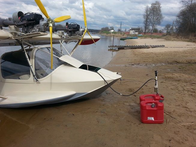

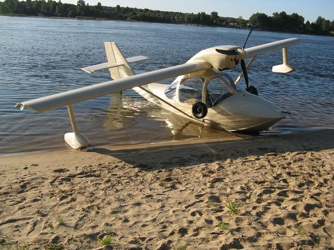

Закончил облёт и доводку мелочей.
Задумал сделать лодку короткого взлёта и подешевле.
На речке в сезон,куча отдыхающих,рыбаков,скутеров-катеров-яхт-теплоходов-барж и т.д. Блин времени и места на взлет мало,вот и радилась эта идея.
Л.лодка: планировал Бураны-поставил Ротаксы-503и.
Крыша съёмная,крыло от Че-22,разделил флапероны.
В 2015г. поднял,полетал часов 10,набрал дефектов и в 2016
в апреле облетал доведенный.
Чего хотел,того добился.
Вес=333кг. Взл.Пос.=65-70км.ч. Крейс.=120км.ч Топливный бак в цп.=70л.  Длину разбега даже не мерил. Заправка снизу.
Стоит на ровном киле,посадка в самолет в ботинках.
На взлете брызг на кабину нет,на глиссир выходит моментально.
Думаю что и на Буранах будет летать так же.
https://www.youtube.com/watch?v=xMqEnMYVRLk

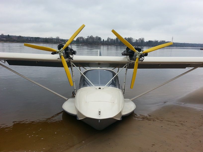

Хорошая машина получилась, поздравляю! Важное преимущество - нет проблемы подьема консоли крыла с воды! В серию не планируете запустить? А если один ротакс 912  80 л.с на центроплан воткнуть?!
В серию уже не делаю,делаю под себя и для души.
В 2014 году делал с 912ми 100л.с. хорошие получились.
А здесь идея была*бюджетный вариант*с РМЗ-500.

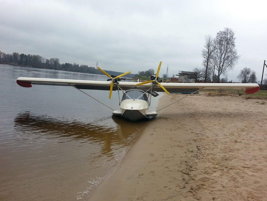

Вова! Респект!
Жабры верх промышленного дизайна! 🙂
Еще дешевле и проще вышло бы в пилонном варианте с крылом Баева, а моторы по схеме тяни толкай.
А летнее "кабриолетство" за счет снятия дверей. 😀
    62,6 КБ · Просмотры: 761
Поздравляю г-на Невского от души!
Красивые були! Тут явно поработали с чувством. Законцовки скруглили чтоб мусор не собирать.
Окрас что надо. Приятный шаровый со слоновой. Рассекает на видео что водомерка.
Эх...тиандрвтундруегомать... 🙂
Да, эквалибристика однако, на пилонном такой проблемы нет.
Низковато центроплан стоит, не дает двери открыться на полную, вот и неудобно садиться.

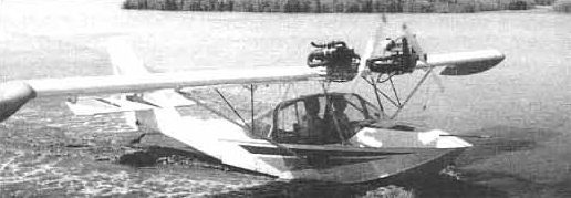

Удивительный самолет Че-22. Как только его не переделывают, а он все летает и летает !
    20,3 КБ · Просмотры: 648

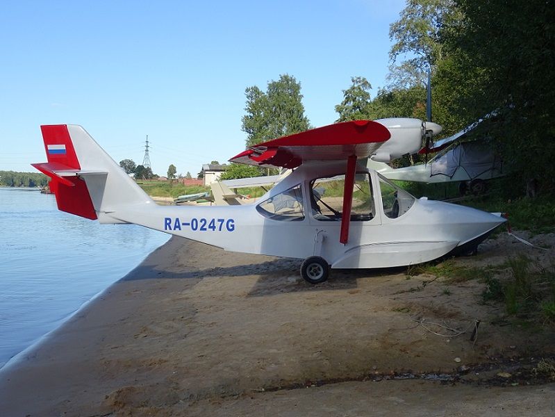

Согласен. Лодка великолепная,просто пытаемся по своему улучшить. Водоизмещение,хвостовое,крыло,салон,шасси,управление,жабры.
И вроде получается.
    62,8 КБ · Просмотры: 582
Так, а про шасси забыли или лыжи на полиэтилене?
Это чистая лодка(на моей базе, шасси не проходят ни зимой,
ни летом). С шасси были в прошлом году. Зимой делаю,летом летаю.
