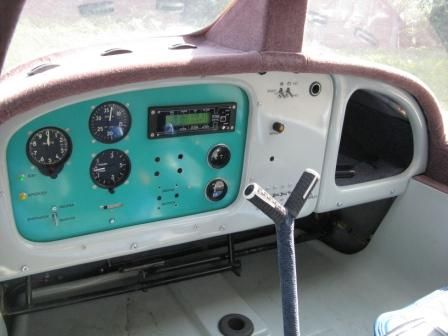

    19,2 КБ · Просмотры: 188

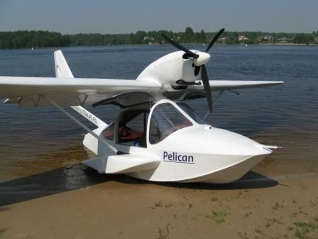

    22,7 КБ · Просмотры: 159
Борис Палыч(рад слышать)да их 3шт. Не прокормить,и есть с передней ногой (по просьбе бетонщиков).
можно по подробней амфибию показать?Особенно интересует уборка шасси.

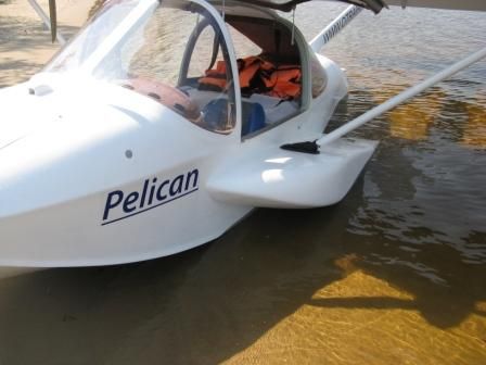

А почему днище такое "мятое"? Матрица что-ли "загуляла"? Или нишу для колеса резали "по-живому"?
Как-то странно смотрится то, что должно выглядеть лучше, чем крыло. Плотность воды в 800 раз больше чем у воздуха...
