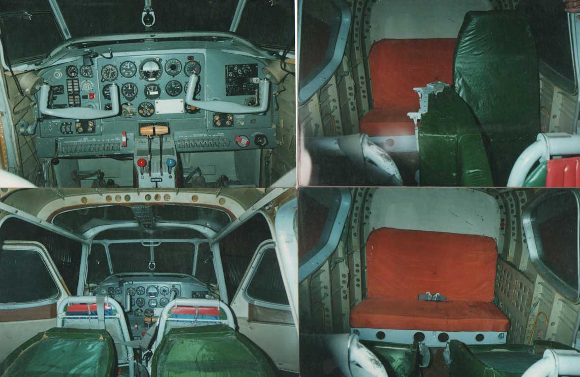

Маяк Т-1........Интересно как там расположены ШЕСТЬ персон???В третьем ряде кресел хватает ли высоты? Есть ли схема,разрез?? Как с задней центровкой??Какие мероприятия были приняты?

Шесть персон вполне комфортно.Передние кресла при посадке складываются.Гораздо комфортней чем в 172Цесне.Допустимый диапазон центровок самолета в %  13-28%.Есть все необходимые чертежи,схемы,расчеты.Все,что интересует по тел,в личку или на почту.

ПОПРАВИМ: видимо опечатались,складываются средние кресла...
Я так понял что задний диван (третий ряд) установлен как бы в богажном отсеке где на некоторых с-тах устанавливался бак на 130 литров....по сему проблем с центровкой не наблюдается... а вот по высоте (над головой) ???? Если можно схемку на емэйл zimask@rambler.ru
Т.е фюзеляж не удлинялся...все в прежних габаритах!!????

Вентиляцию салона не мешало-бы переделать на нижний забор воздуха, а то задохнетесь от выхлопа....

При такой "модернизации" самолёта может появится путевая неустойчивость. С этим надо быть поаккуратней.
Можно несколько вопросов?
1. Расход получается ок. 130 л/ч при скорости 320 км/ч - правильно?
2. Куда помещается 540 л топлива? (про Ваши доп. крыльевые баки знаю, еще 200 л где?)
3. В Смоленске на СМ-2000 увеличивали хвостовое оперение из-за возросшего момента от винта. На Вашей машине вроде бы все стандартно?
4. Шасси без доработок? Взлетный вес-то вырос. (Знаю, что оно крепкое, но...)

Ну" брин ты и вопросы ставиш"... .Хочеш пообщаться?,приезжай и все тебе равстолкуем и про Смоленский ,и про наш ,и про баки ,и про моменты, и про веса.Тел,адрес и почту знаеш.
