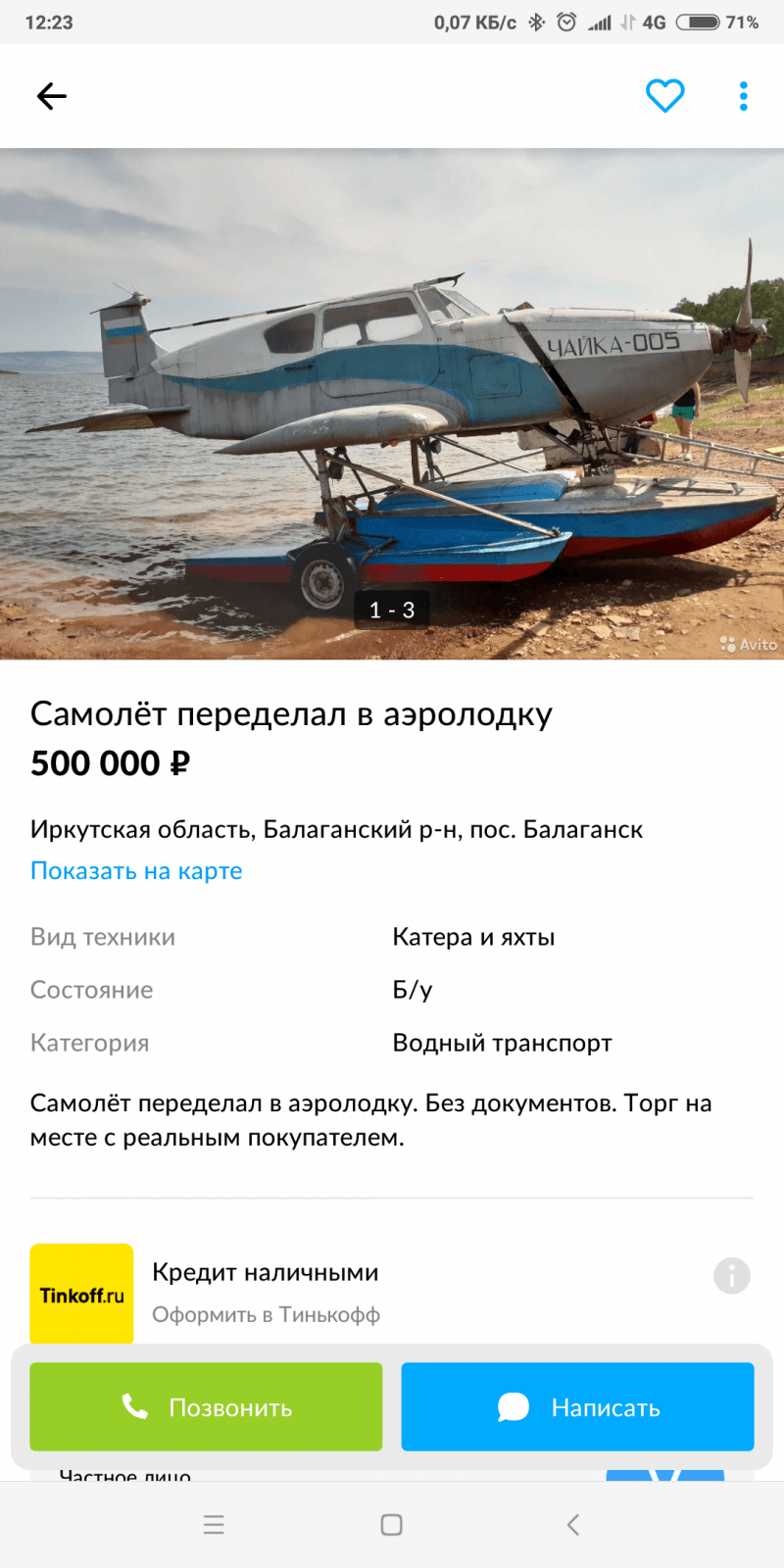

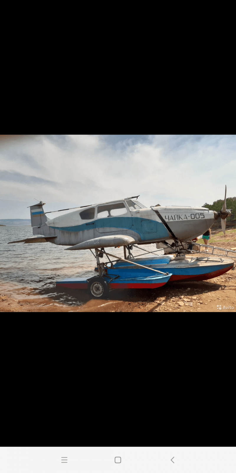

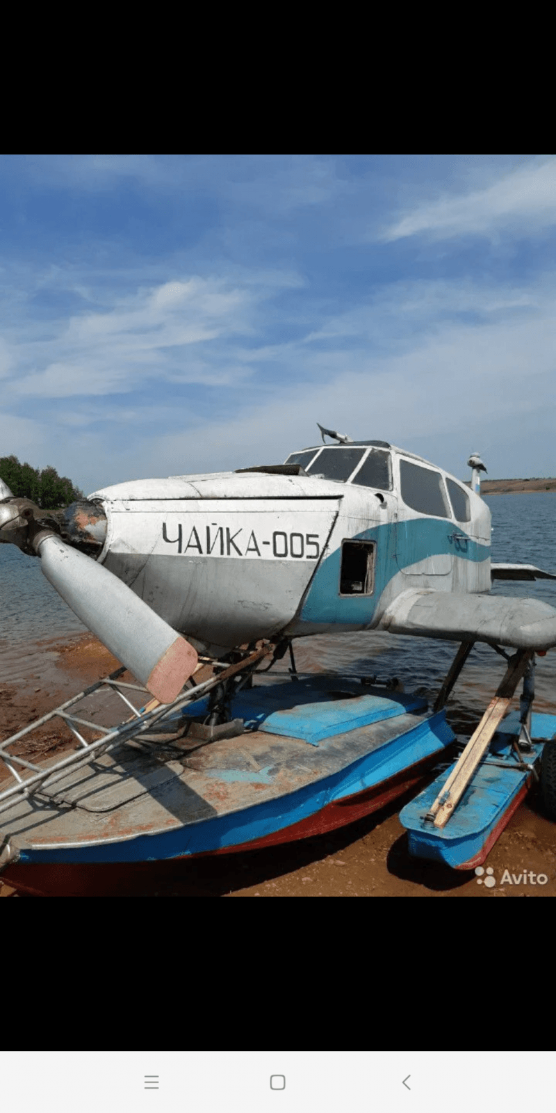

Нашел на avita.ru. Продается. Переделанный Як-18Т в Аэролодку. Очень конечно жаль самолёт, он не для этого.
