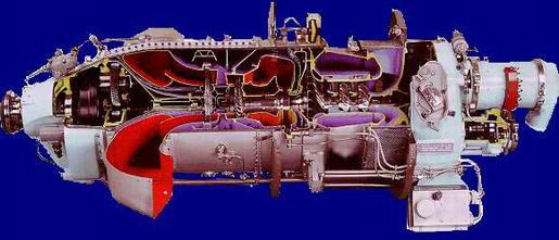

Товарищи Авиаторы!!! Помогите начинающему инженеру! Нужны чертежи на ГТД-350. На фотографиях которые здесь выложены не разобрать размеры :eek:. Хотелось бы ети же фотки, только в более лучшем качестве. Заранее спасибо! :)
Напишите в личку Ваш водсап Вайбер,
