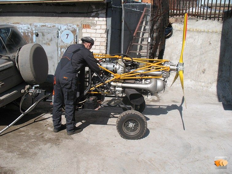

Есть комплектующие для китнабора винтомоторной группы
(ВВ Avia V508В со втулкой и коком винта
Двигатель ГТД -350 с тех литературой,масленой, топливной, пожарной системами, блоками запуска, приборной панелью контроля работы двигателя и запуска.
Редуктора двигателя М601В,Д. с регулятором оборотов)
Остается изготовить мотораму, установить на нее двигатель, с помощью рамы - корзины и вала соединить двигатель с редуктором М601В предварительно поменяв в нем шестерни первой ступени, оставив чашку и заставив ее вращаться с привычной для нее скоростью, вращая ВВ и штатный регулятор оборотов..... (редуктор на М601 может работать как автономный агрегат, необходимо только организовать ему маслообеспечение по его штатным трубопроводам.
Переобустраиваем жгут проводов для обвязки двигателя, систем запуска и приборов, устанавливаем на самолет, монтируем противопожарку и......
Пример Ейские Тр....

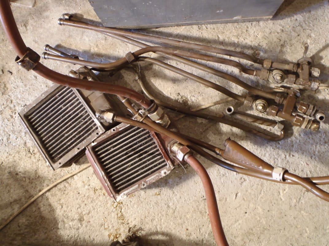

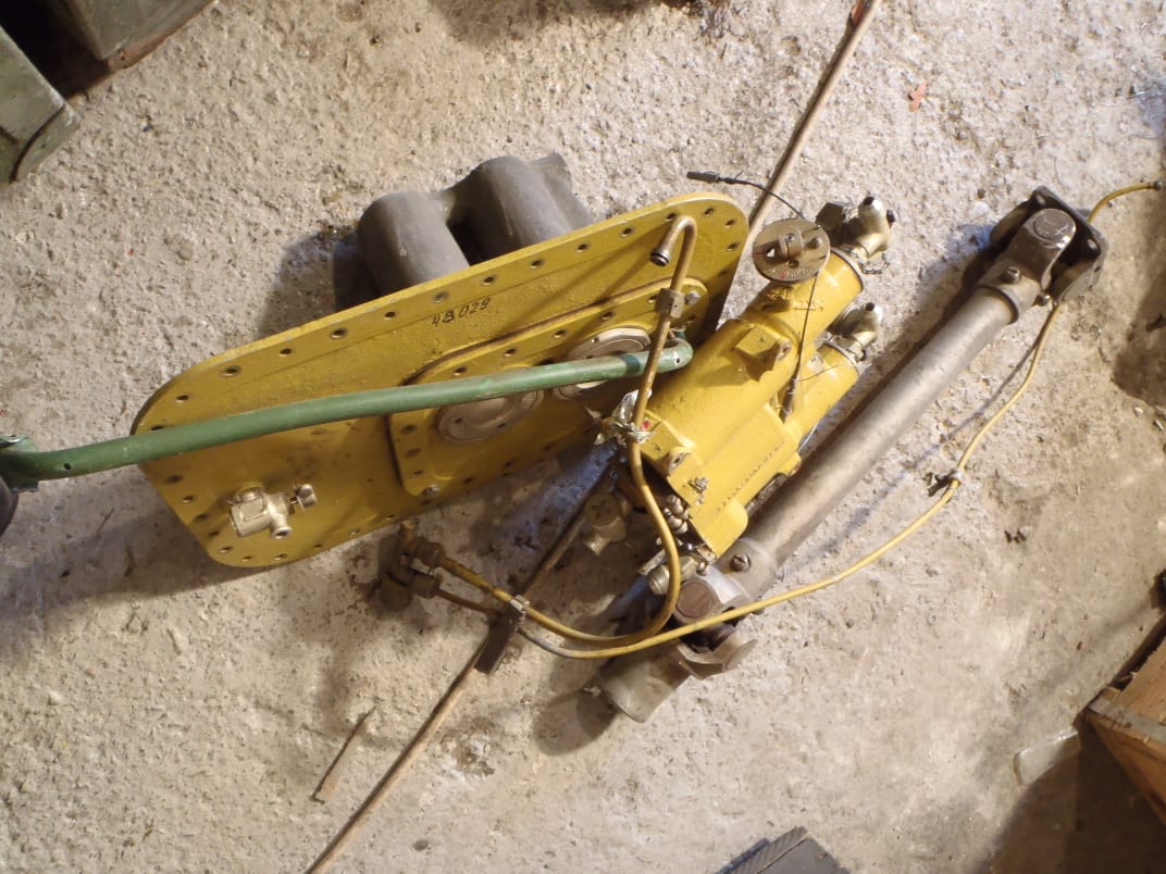

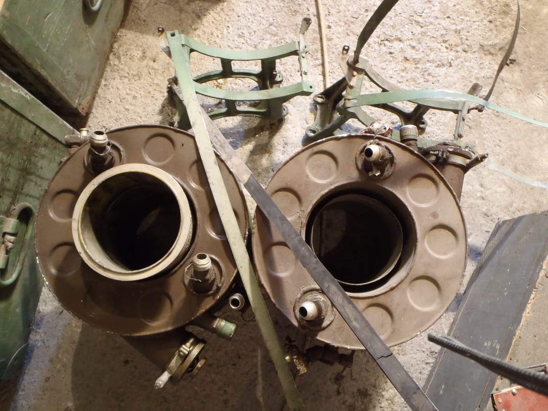

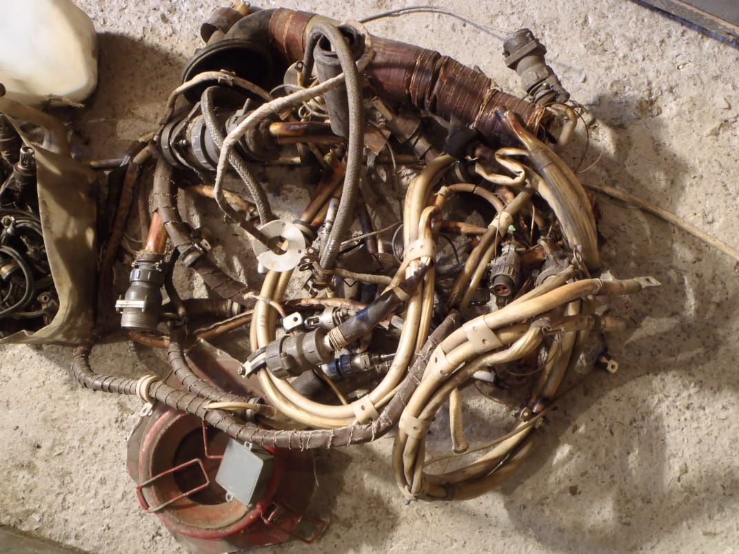

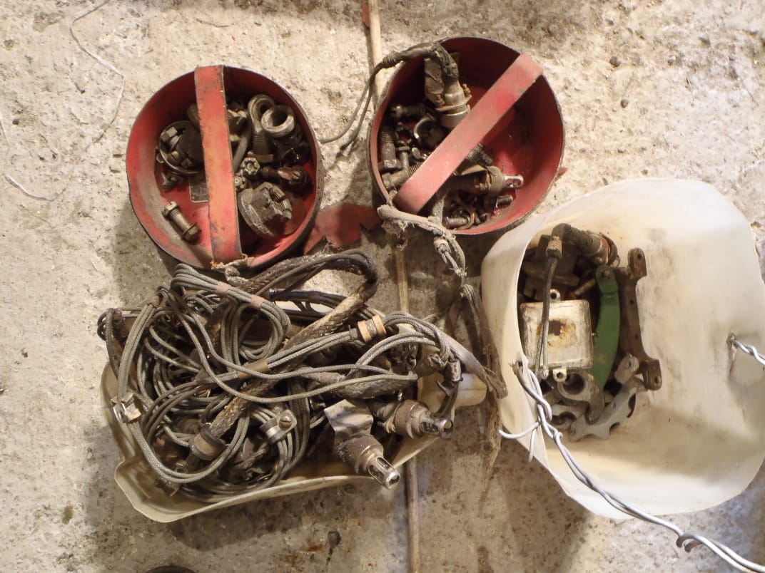

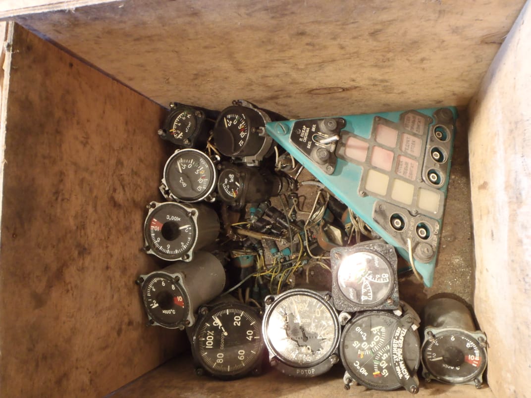

Маслобак, маслорадиатор, масло проводы,приборы контроля двигателя, панель запуска, электрожгуты, пожарная система, топливные отстойники и др
мир
Заблокирован
Коломна
На этих моторах насколько я помню были проблемы маслообеспечения третьей ступени турбокомпрессора, только в четвертой серии вроде наладилось так ,что имейте ввиду.
Санек74ru
Люблю прыгать с нормально летящего самолета.
Да в курсе, просто повнимательней надо( температура, масложер отслеживать) , а так Омские ребята, да и Краснодарские, имеют опыть лечения данного недуга. Так что пользовать можно.

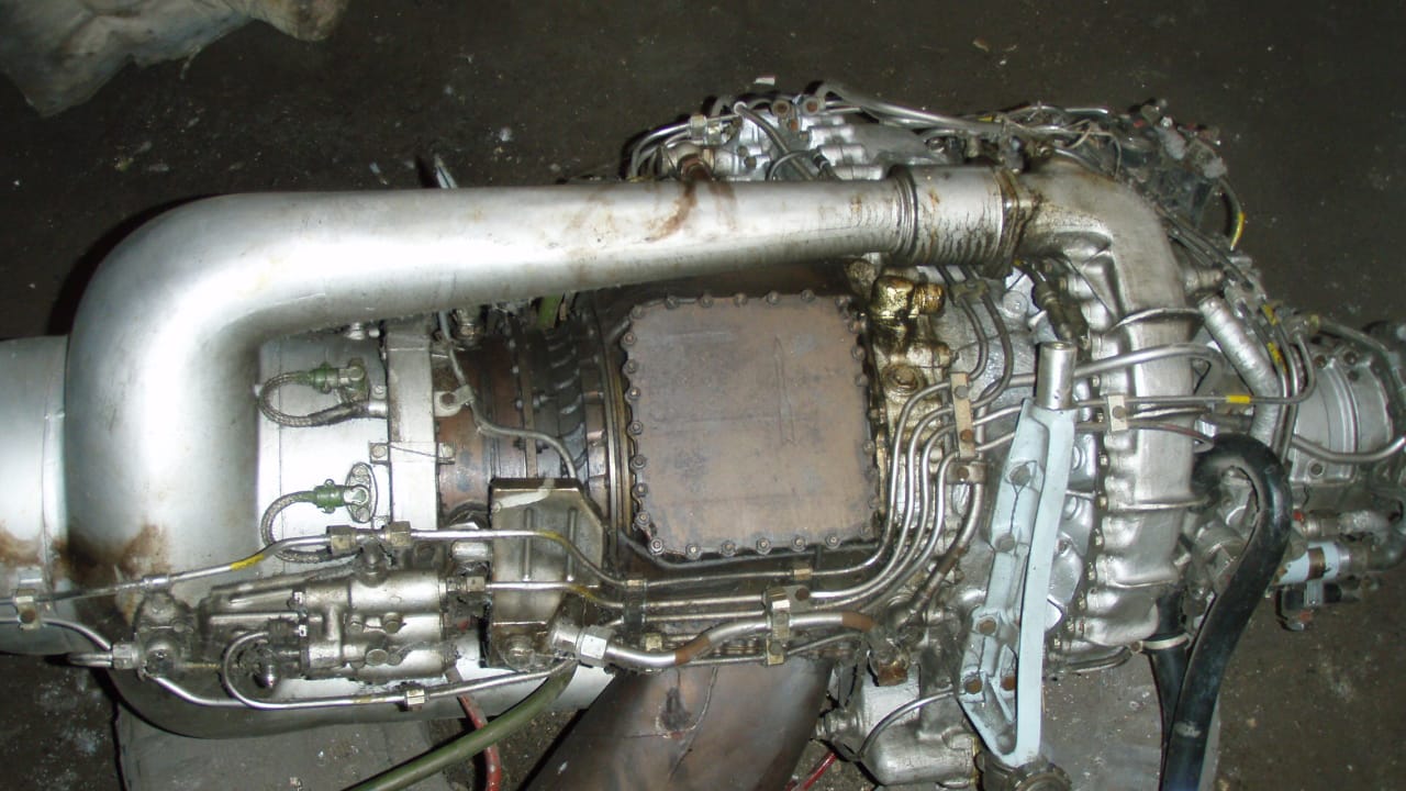

Вот что пишут эксплуатанты.
Исходя из ниже изложенного, есть надежда что на самолете данному двигателю будеть легче.
Ведь на самолете только взлёт а на вертолете и посадка нагружает двигатель не менее чем на взлёте.
Ну и как ранее писали номинального режима, за глаза хватит. Так что есть надежда что он практически будет вечным.
Причина отказов как правило неудовлетворительное техническое обслуживание в том числе двигателей.
Конструктивно двигатель довольно несовершенен, турбина компрессора двигателя (третья опора, шарикоподшипники) работает в чрезвычайно жёстких условиях высоких температур. Масло со временем закоксовывается, наступает масляное голодание, вследствие чего подшипник выходит из строя. Двигатель 3 серии отличается от двигателя 4 серии именно конструкцией третьей опоры, четвёртый считается более надёжным. Не буду вдаваться в конструктивные особенности но для непосредственных потребителей могу сказать следующее, двигатель 3 серии обычно отказывает сразу, без видимых признаков. Двигатель 4 серии непосредственно перед отказом начинает активно потреблять масло по этому признаку отказ можно своевременно предотвратить.
Ещё одна характерная неисправность это трещины в газосборнике, в следствии чего опять же выходит из строя система смазки двигателя, но перед этим как правило расход масла становиться просто катастрофическим.
ГТД-350 сильно нагруженный двигатель. на ми-2,
и если пренебрегать температурой на выхлопе движки горят и не выхаживают ресурс как любой ГТД
если движки не жечь, а именно не превышать 840 градусов в крейсере, и не висеть в жару.
двигателя выхаживают легко по 1500 часов (двигатель 1 категории)
а сжеть ГТД-350 очень легко.
на улице +25, весение 7-10 мин масло 150 градусов выхлоп 970-100 градусов и аля -50% ресурса.
второй пример. тоже лето.
загруженный или перегруженный борт, на скорости 120 км в час температура на выхлопе 840, все хорошо, крейсерский режим, но медленно летим, ставим номинальный режим, скорость 180 км в час, летим хорошо, час, другой, температура на выхлопе 900, сегодня не чего не произойдет но ресурс сожрали -50%.
ГТД-350 за весь срок ресурса должен наработать.
из 100% ресурса
взлетный режим 5% времени от назначенного ресурса.
номинальный режим 40% от назначенного ресурса.
если мы сожрем на висение, обручении все 5% назначенного взлетного режима, соответственно мы прожрали и весь остальной ресурс.
и кого винить, кроме себя.
итог. если соблюдать все режимы, двигателя не встают и выхаживают ресурс.
