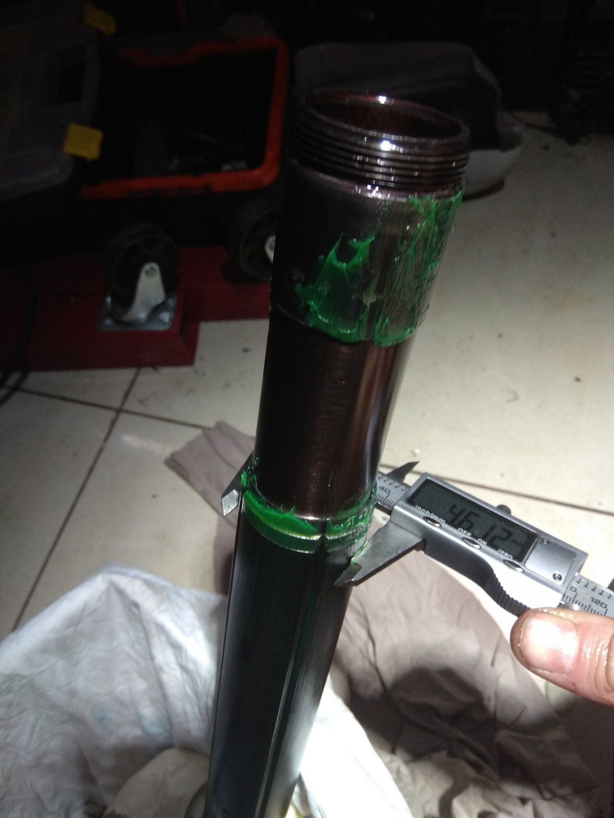

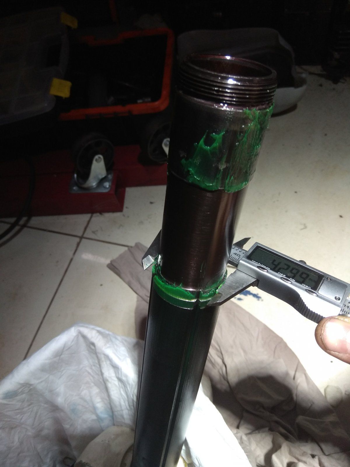

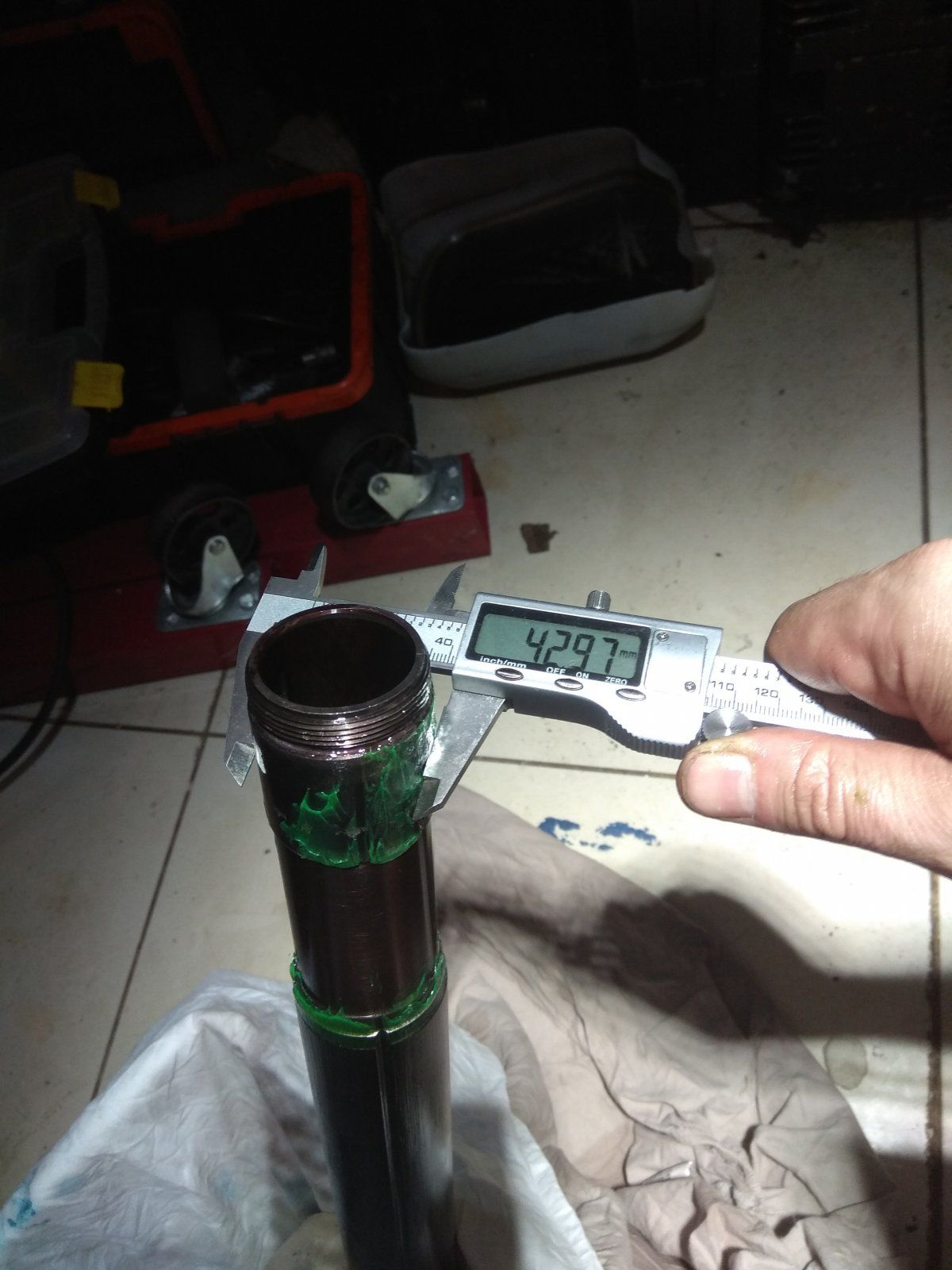

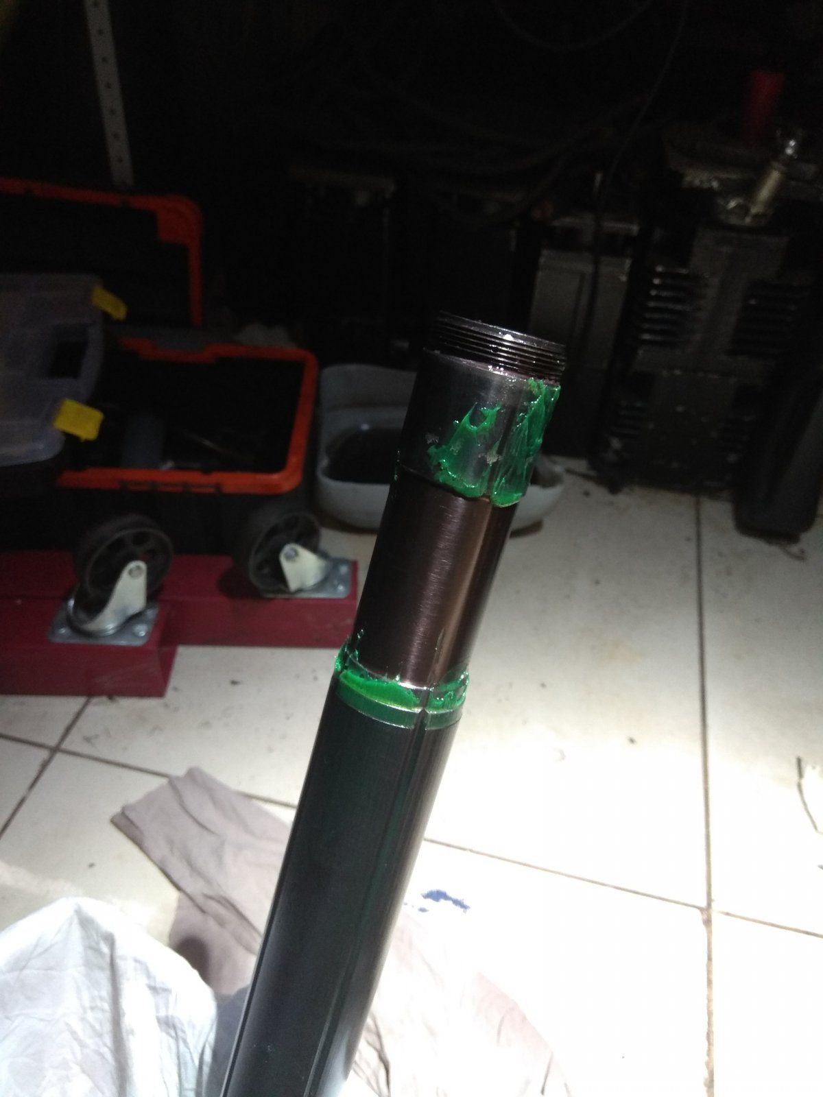

В стойке много шариков, разбирать ее надо над ящиком или ведром с тряпкой. чтоб шарики не разбежались
Без спецключа ее не разберешь
контора есть которая на заказ может изготовить полиуретановые манжеты

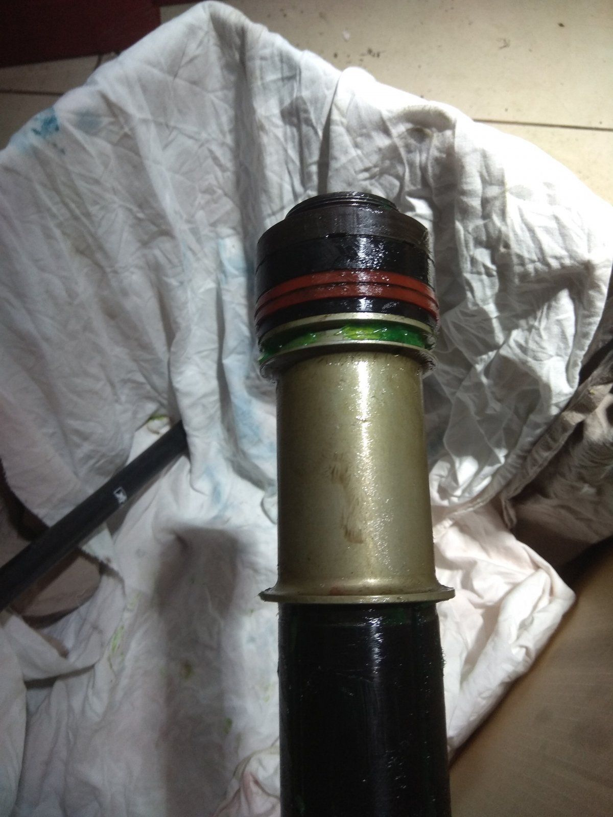

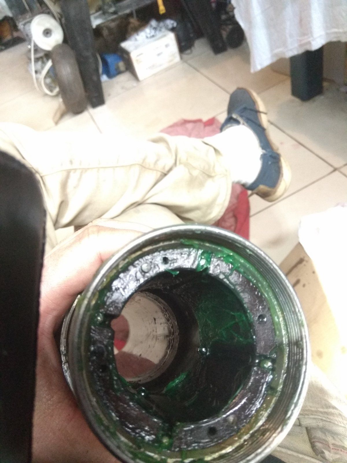

как правило лязг в при отбое возникает когда нижнее кольцо под рюмкой разбивается вдрызг и люмин стучит по стали
ошметки от этого резиновго кольца разлетаются по всей стоеке и она начинает травить (все разобранные стойки имели вдрызг разбитое демпферное кольцо
Для архива и последущего обслуживания
