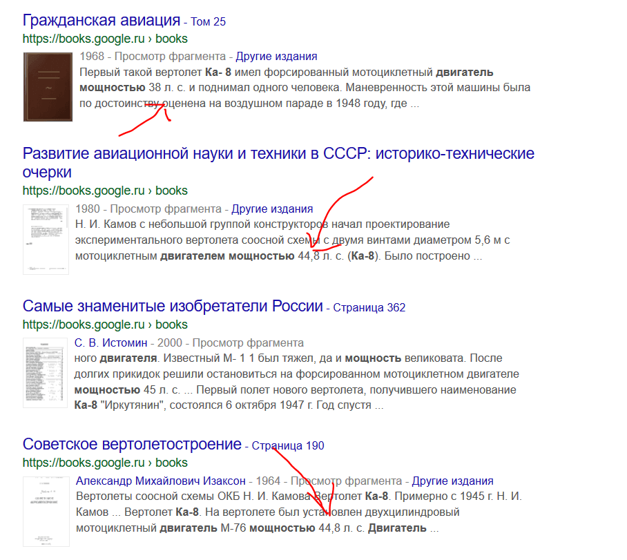

Справка: вертолет Ка-8, СССР, 1947г, двигатель К-75, мощность 27 л.с. диаметр винтов 5.6 м, масса взлетная [highlight]320[/highlight] кг
Тоже должен "выпасть" из статистики, однако....
Начинаем изучать аппарат.
Экспериментальный с мотоциклетным двигателем.
Номинальная мощность мотоциклетного двигателя указана как 27 л.с.
Но аппарат не серийный, а значит с двигателем могли шаманить.
Идём в гугл "Ка-8" двигатель мощность
Результат на картинке.
Есть указания на то, что двигатель был скорее 40-45 л.с., чем номинальные 27 л.с.
Очен, очень жалею что не умею проводить анализу как Вы, по методике "нам тут и так всё понятно".
Насколько проще и легче это сделало бы мою жизнь.
