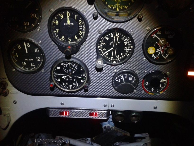

Я не знаю может только у меня (на Як52) с этими америко автосвечами  на нижних 6,7 цилиндры во время стоянки иногда натекает масло и если не вывернуть свечи и удалить с них масло цилиндр отказывается работать ,пару раз взлетал на восьми и приходилось садиться, тряску особо не заметно по проверке контуров все будет в норме т.к. один горшок полностью не работает , а то что 8а не 9 можно узнать только если вывести взлетный режим ,что тоже проблема тормоза не удержат ,а тащить колодки с Ан2 тоже лень ,со своих упрыгивает!  Да кстати установил кран между маслобаком и двигателем ,после полетов закрываю этот волшебный кран ,только вот толку не какого! течет иногда  всё равно еще бывает   зависит от положение ВВ  бывает не капли! :'(
Практика "взлет прекратить, планеру отцепка" говорит что и на советских свечах будут те-же яйца при таком раскладе 🙁
Сейчас я избавился от этой проблемы  установил дополнительно на нижние два цилиндра термометры под свечи (см .фото красные циферки в низу) и по росту тем. я могу определить их работу  ,цена их по 300рублей
