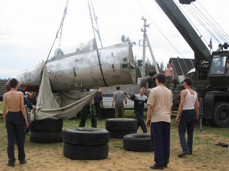

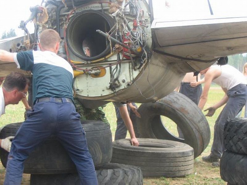

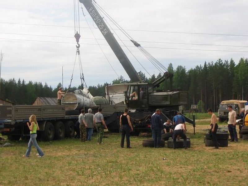

Один раз разгружали привезеную фурой, разобранную на: кабину, центроплан, двигатель, консоли, хвост.
Если габарит позволяет перевозить 3.5 м по ширине, то можно отстыковать только консоли и скинуть хвост.

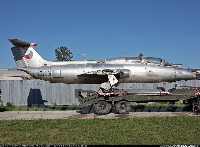

Перевозку можно осуществить с отстыкованными ОЧК и на  Фуре-длинномер.
Также с убранными шасси самолет будет в этом случии на баллонах.
Или в полностью в разобранном состоянии.

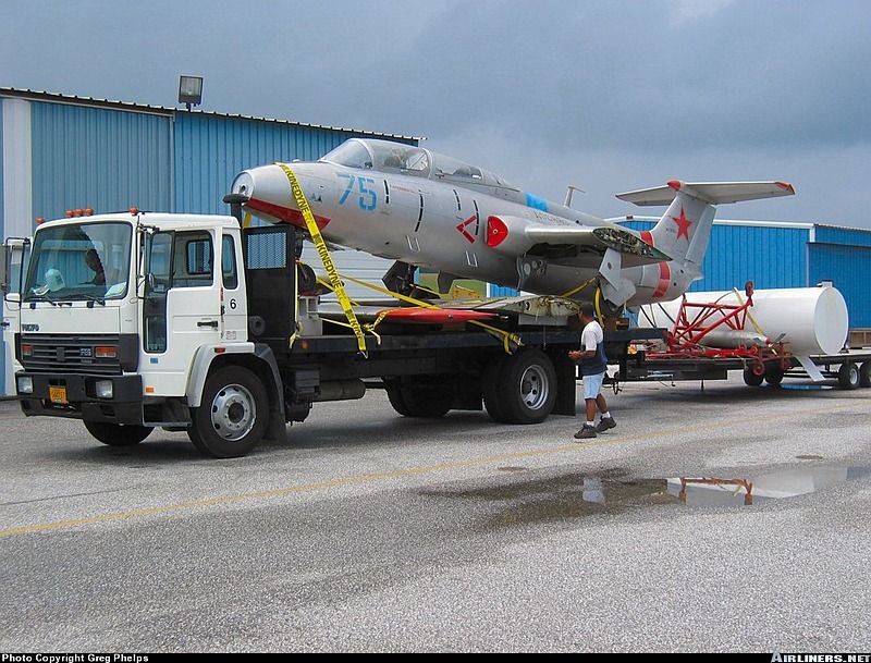

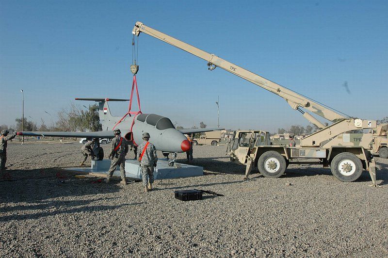

Вот нашел фото в internete.
Rusavia
Воронеж
На этом фото отчетливо виден что центроплан выглядывает.
Скорее всего придется отстыковывать.

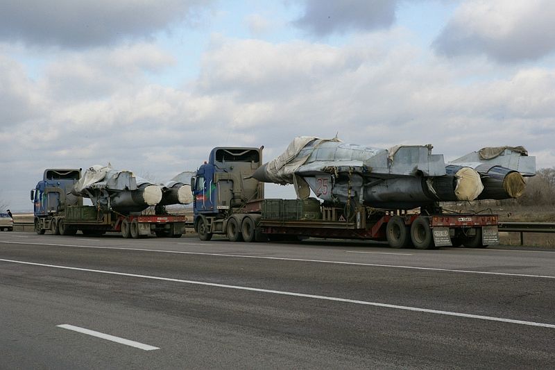

Вот еще нашел перевозка Миг 29.
Л 29 на этой платформе должен уместится.

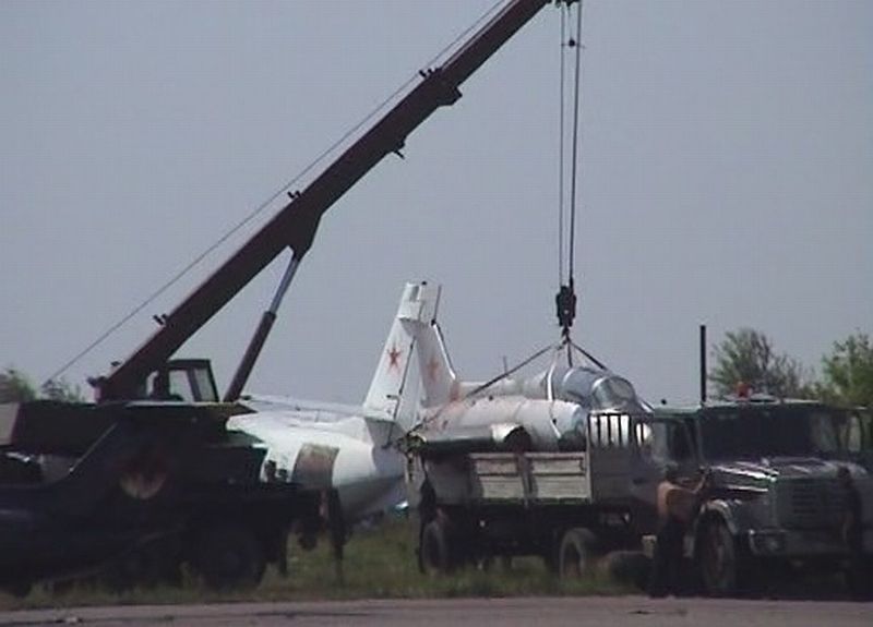

Насчет негабарита самолет можно разобрать (отстыковать ОЧК, кабину, хвостовое оперение)
Во втором случае вести как на крайнем фото на платформе
но нужно уточнить ширину платформы.

aleksmaz я Вам показал все виды транспортировок ВС L 29 выбор делать вам/
