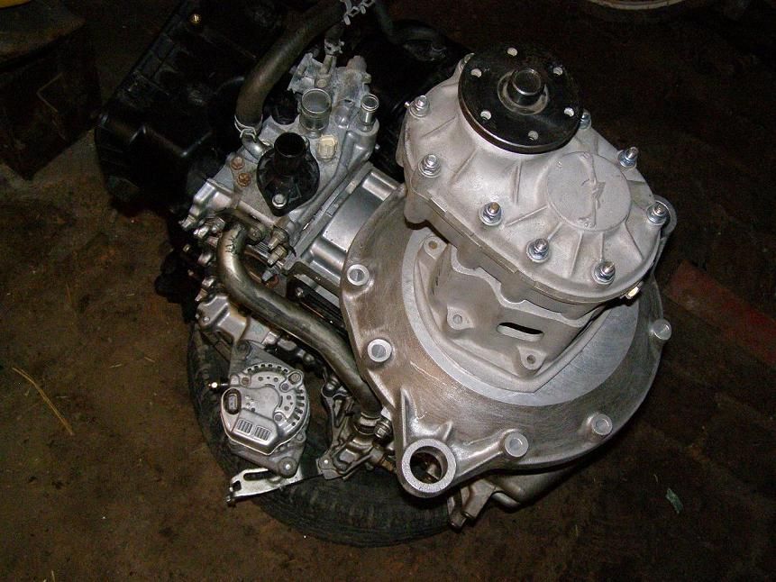

  Имеется редуктор с переходным стаканом. Подскажите, какой заложен допуск на несоосность ведущего вала и наружного пояска переходного стакана (думаю использовать в качестве базы) ?
  Какие сайлентблоки рекомендуется применять для этих "ушей" (ф35*30) ?

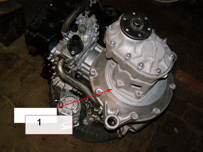

1.  Установить плиту на двигатель .
2.   диаметр на проставке редуктора (отмечен стрелкой 1 ) проточен соосно от центра вала редуктора .
