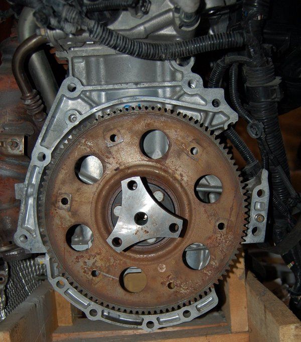

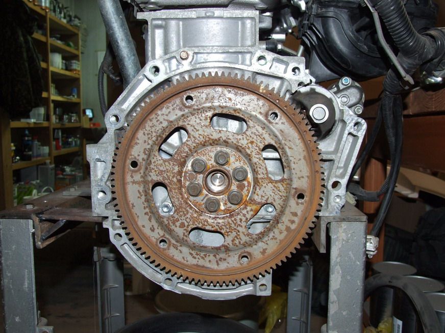

Два варианта крепления коробки  Тойота 1KR .
  Плита  есть под  любой вариант .

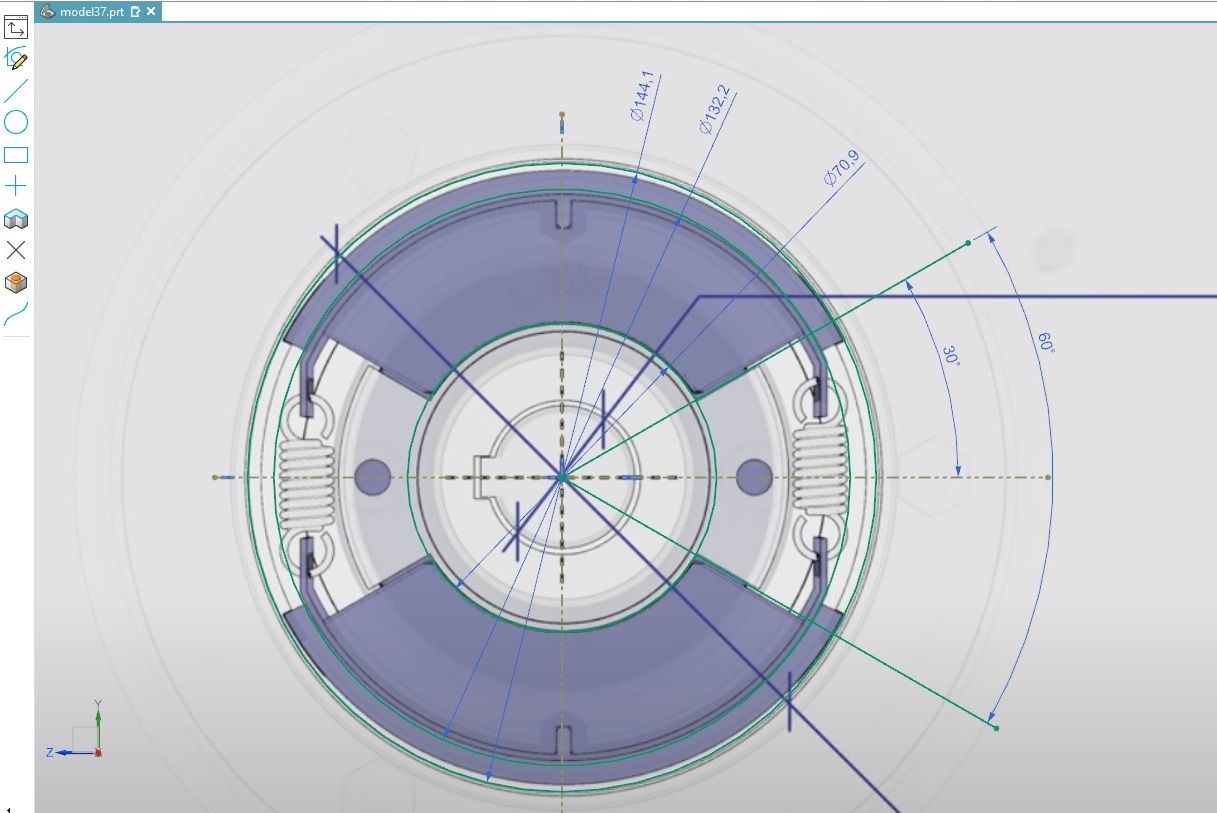

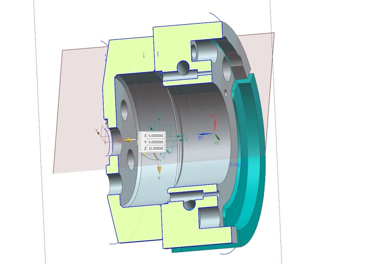

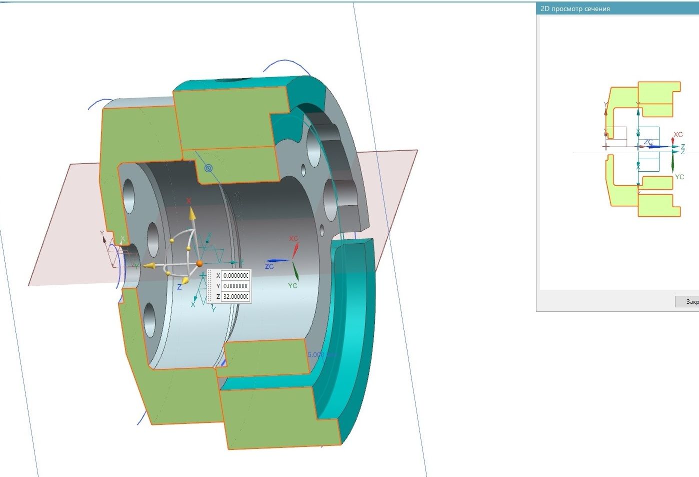

Новая муфта BMW 1200
Валы , подшипники , муфта - усилены с поправкой на суровый климат .
Картинки намалёваны - над нажать кнопку пуск .
Возможно конструкция будет довооружена функцией - Измерение износа колодок .
Крайняя картинка - эт изучение размеров по скринам с фоток .
