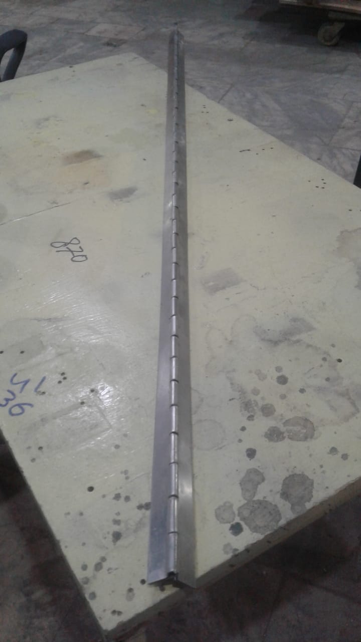

Петли рояльные
Продаю петли рояльные из АМг2 0.8мм пруток 30ХГСА 6мм длина 1200мм. Цена 1500р. Если нужны с покрытием - 2500р

Если вы их производите, то зачем вы делаете пруток 6 мм ещë и вечно ржавеющей 30 хгса? Можете сделать под нержавейку 3 мм она же присадка для сварки аргоном? Такие петли безусловно нужны будут.
Спасибо за ваше мнение. Пруток заменим на нержавеющий. Вариант с 3мм прутком в ближайшее время попробуем изготовить в опытном порядке.

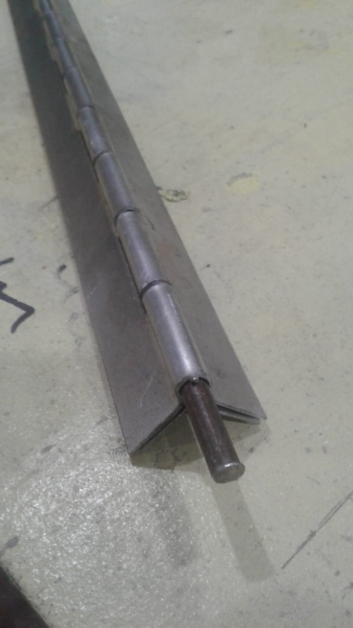

Для элеронов самолёта не слабые из АМг? 0,8 мм совсем наверно тонкий?
Можно из Д16м сделать, но закалить пока не можем ещё. К маю будет печь. Нагрузку макс для АМг завтра по справочнику посмотрю. Но 0.8 не тонкий, по листовой части его не порвать, а по стыку он складывается и там 1.6мм

Хорошо, готов заказать, мне нужны: 2 петли длина 1980, руль высоты длина 2200 или можно 2 по 1100 и Тример 1по 900 мм. Ось из нержавейки 3мм. Желательно,- из Д16м к маю и лучше толщиной 1,2-1,5 мм, надёжнеей!
Цена, вариант оплаты и отправки?
Более длины 1200мм станок сделать не позволяет. В остальном, посмотрю что мы можем и сообщу Вам
ANT-13
Хорошо, спасибо! можно длины делить на 2, - не принципиально! 4шт по 1980/2=990, 2200/2=1100 (2 шт); 900 мм (1 шт)
