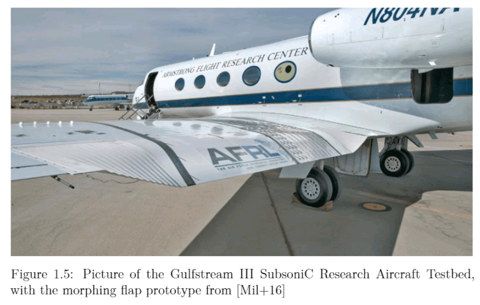

Для института готовил обзорную часть. Поскольку тема благополучно отложена на полку вероятно навсегда, а деньги мне заплатили, выкладываю часть касаемо авиации.

Если у Вас с английским нет проблем, проще почитать pdf-ники Smart Material Company либо книгу Suleman - Smart Structures. Applications and Related Technologies. Также по авиамоделям на ютубе можно вбить mfc piezo airfoil Morphing Wing Airplane https://www.google.com/search?q=mfc+piezo+airfoil+Morphing+Wing+Airplane
А оригинал pdf уже удалён безвозвратно.

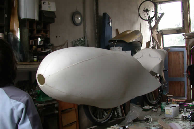

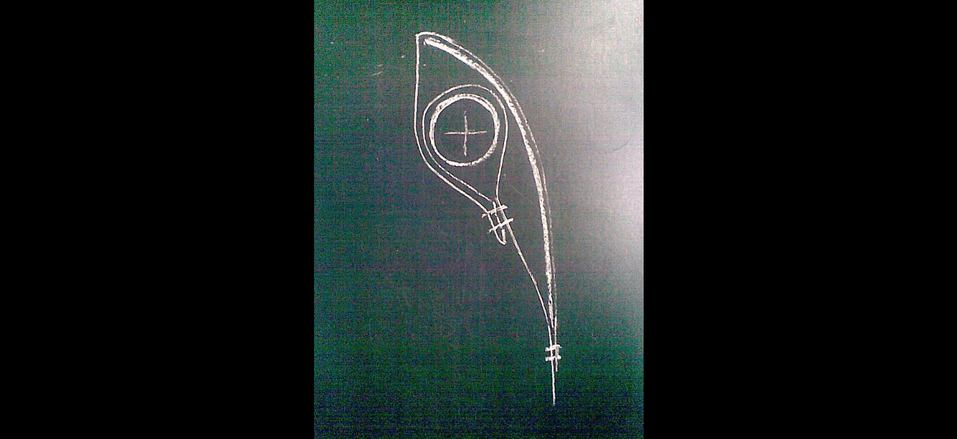

-не ожидал,что дела эти зашли так далеко...уже крыло приближается к птичьему или мышиному("мягкие игрушки") ...!?
-но существует и другой путь=добиться функциональности живых
крыльев с помощью "жёстких игрушек",
как нпр.в крылье Каспера.
henryk
Krakow
-меня больше интересует,сколько веса и энергии стоит получение
таких крыльев...
-у нас,в деревне,
вместо дорогого и тяжёлого дакрона применяем плетёную плёнку
из стройматериалов и даже латы (профили) не в латкарманах,а на шнурках!
-обтекатели из пеноматериала заместо композитов...
таких крыльев...
В авиамоделизме скорее всего best of the best. Для реальных бортов MFC можно применять только косвенно (антивибрация, антифлаттер и т.п.), т.к. тонкая керамика довольно слаба. А вот электроактивные полимеры способны развивать гигантские усилия, получать их проще, форма фактически любая. В институте сейчас копают в эту сторону, мой обзорчик только подтвердил их сомнения - электрокерамика для крупных объектов дело прошлое.
