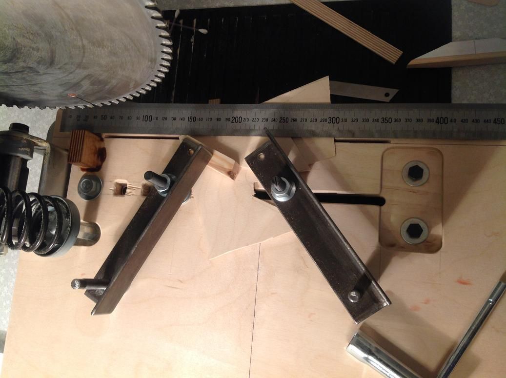

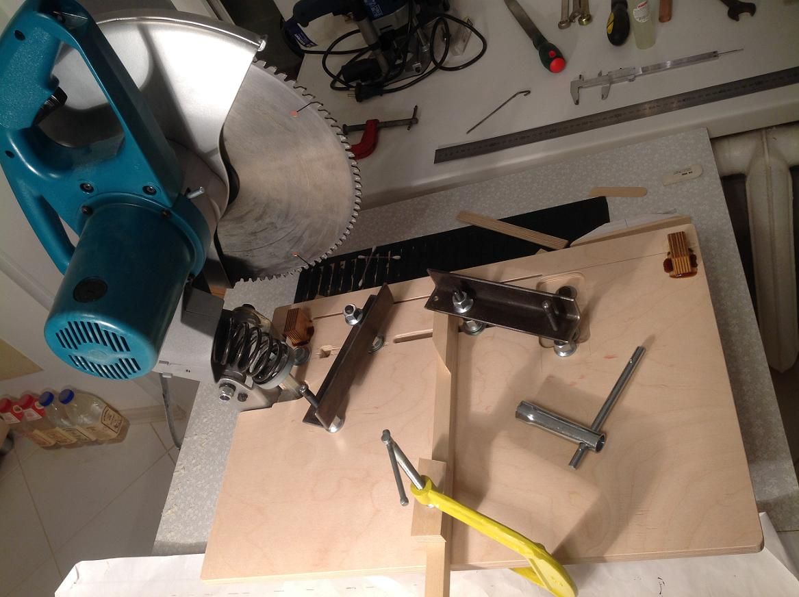

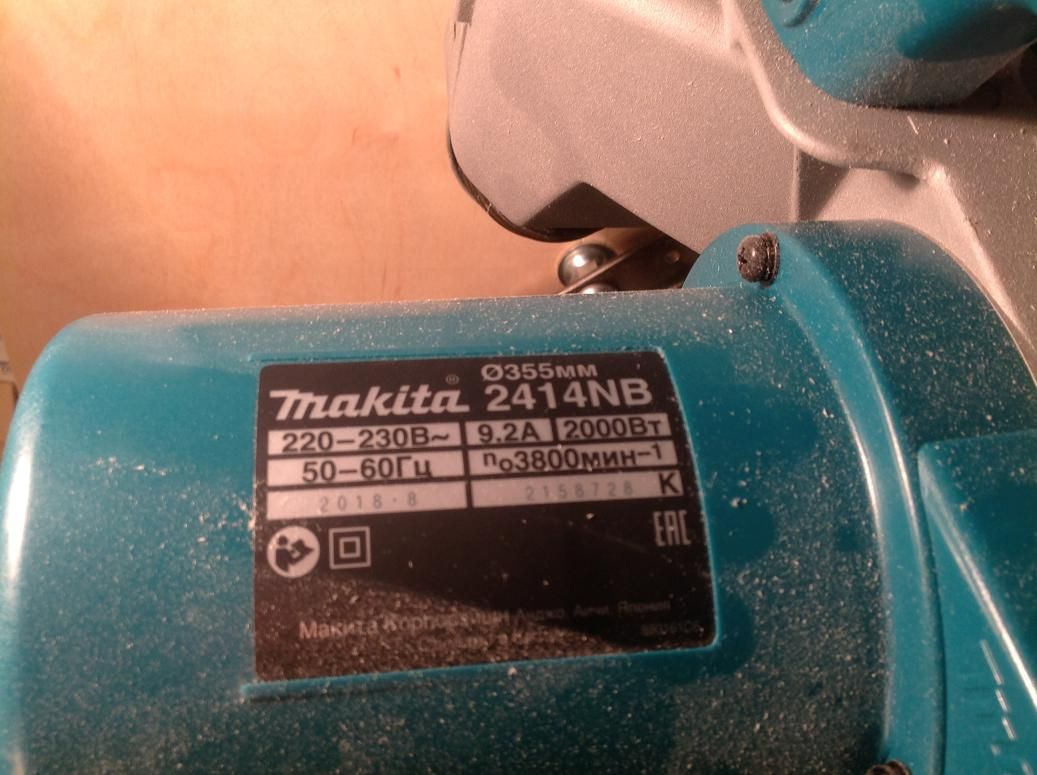

Начиная проект по постройке "арго" я отрезал рейки обычной японской пилой, плоские детали из фанеры тоже вырезал ручным инструментом. Через непродолжительное время меня эта пилка не порадовала, хотя и резала хорошо - нужен был станок или специальное приспособление с отрезным диском, а также нужно было приспособление для резки всевозможных косынок из фанеры в большом количестве. Перебрав все витрины интернет магазинов я понял, что любую пилу нужно дорабатывать под наши авиационные специфические методы резки, детали независимо от ценовой категории.
За основу взял макиту 2414NB по металлу. Она имеет один узел поворота (меньше узлов - больше точность и меньше люфтов) и удачную конструкцию возвратной пружины, большой диаметр диска и цена не высока.
Заменил диск на "практика" диаметр 355мм  по алюминию, 100 зубов с напайками --- дают мелкие опилки, но чистый срез.

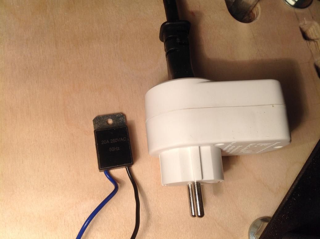

Был установлен блок плавного пуска в розеточный переходник. Без плавного пуска редуктор быстро помрет и происходит сильный рывок на старте.

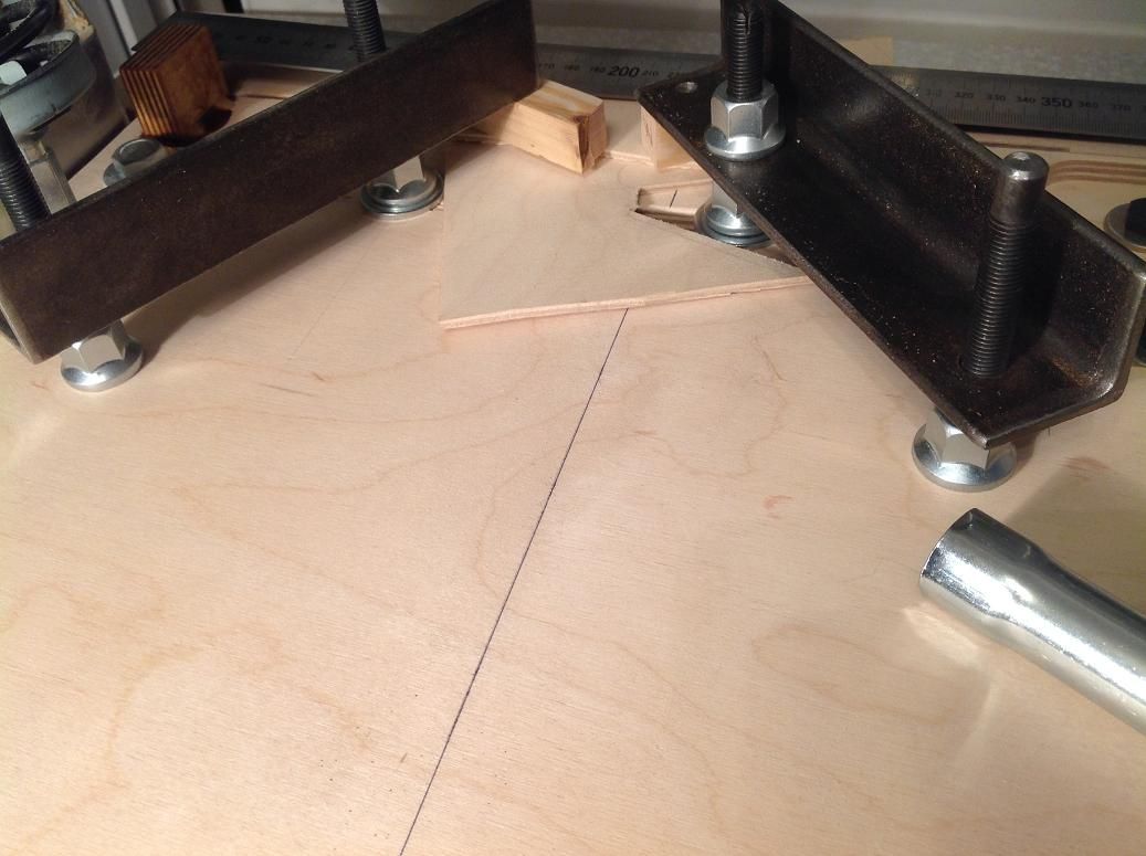

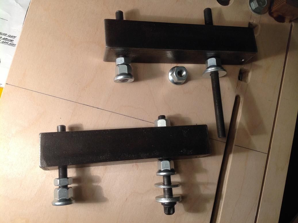

Самое главное у этой пилы - вертикальные зажимы, которые позволяют резать  плоские  детали пачками. Длина реза 300мм. Резать рейки для усовых соединений.
Наводка на нужное место реза производится приставлением линейки к специальным упорам и совмещением разметочной линии на детали с последующим зажимом.

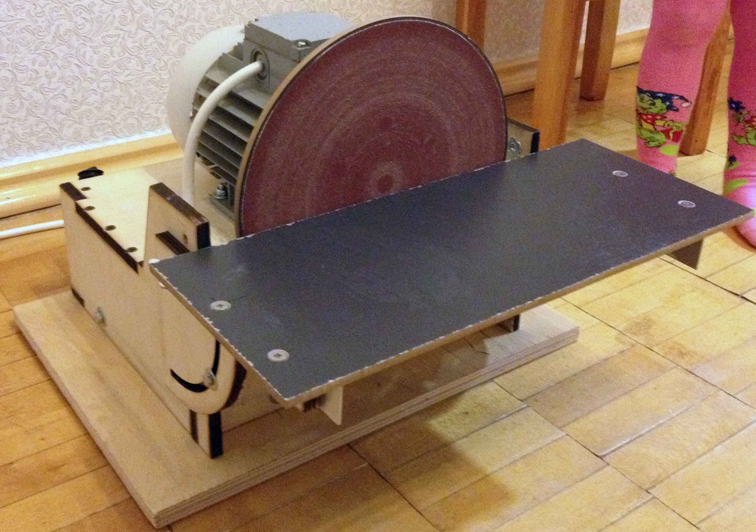

Пользуюсь торцовкой КАЛИБР Мастер ПТЭ-1400/210м и самодельным шлифовальным. Работаю в основном с алюминием

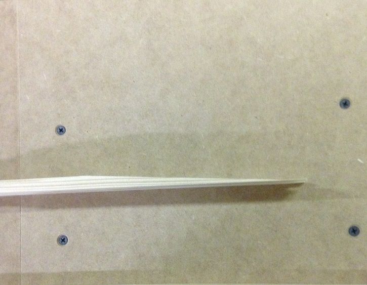

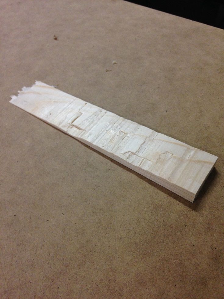

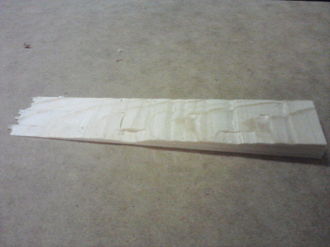

Уважаемые форумчане, тема очень интересная. По крайней мере, для меня. Хочу показать приспособу для резки уса. Ну, показать как делать НЕ НАДО. Замысел был в пользовании фрезера для получения уса. На станок устанавливается приспособа,  2 реечки зажимаются одна над другой и фрезеруется четкий красивый ус с точностью, позволяемой станком. А на практике получается, что слишком длинная консоль оказывается не зафиксирована. Соответственно, начинает вибрировать. Для устранения данного фактора  поставил еще прижимчик в районе реза. Он через какой- нибудь жертвенный брусок из некондиционной деревяхи поджимает рейки. Пока режется верхняя рейка, все замечательно. Но когда фреза заглубляется в нижнюю, верхняя начинает вибрировать и портит об фрезу поверхность.
Ну, отрицательный результат- это тоже результат 🙂. Будем думать дальше.

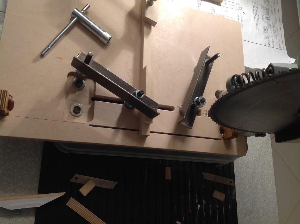

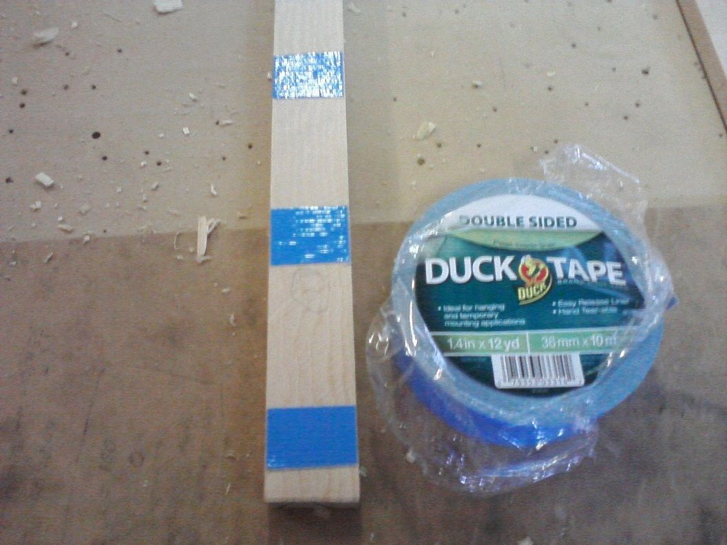

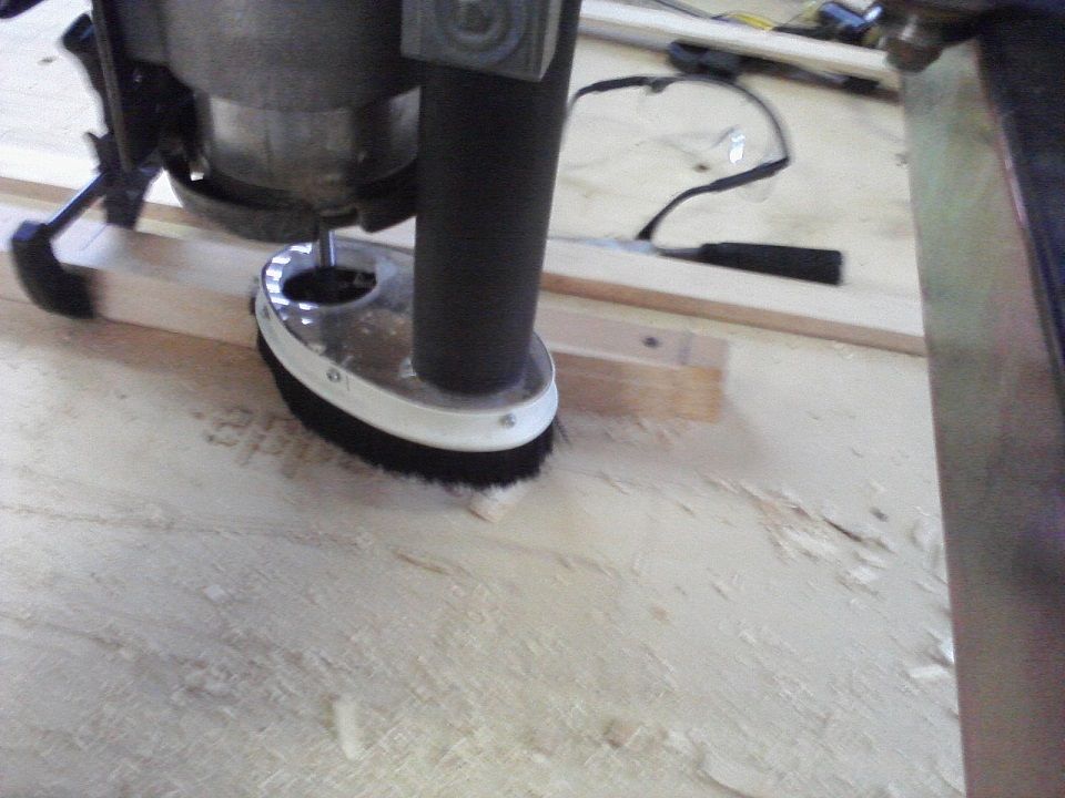

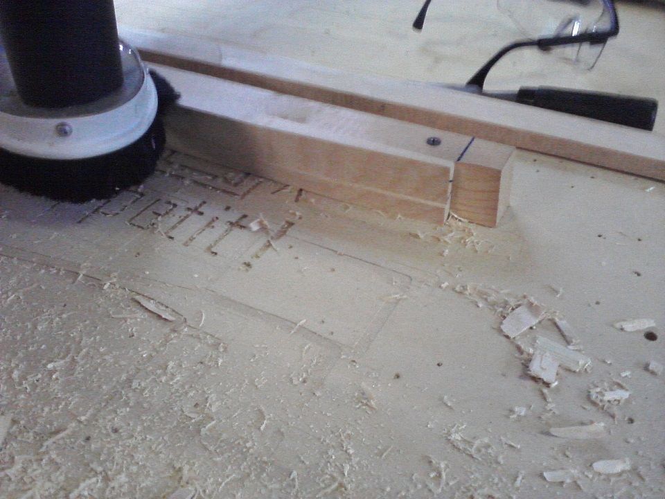

Никаких приспособ я не делал. Просто прикрутил шурупами брусок к столу и к нему прижал рейку для заусовки. Когда проявилась проблема с вибрацией подклеил на рейку куски тонкой двухстронней клеящей ленты из строймага и все. Проблема вибрации была решена.  😉
После заусовки рейка аккуратно отделяется от бруска широкой стамеской.

Конечно, есть и более простые способы заусовки. Но если инструмент уже есть, то почему бы его не использовать?  😉
Человек спросил - я ответил. Поделился опытом, так сказать.  🙂

Может и проще на циркулярке, но тут смотря какая циркулярка, у меня простая "дубовая" и надо для нее приспособу мастрячить, чтобы угол был одинаковый. Если станок есть, то почему бы его не использовать, время то же, а результат лучше.   😉

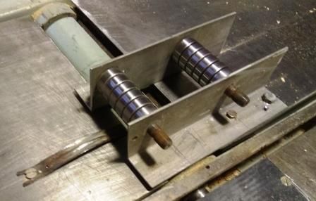

Рейсмус из фуганка за час.
    22,7 КБ · Просмотры: 673
Упругости супинатора хватает для компенсации снимаемой толщины с бруса на длинномерах?
🙂Лучше, канешна, подпружиненный ролик. Тащить рейку довольно тяжело. Но делать дольше.
Строгал ясеневые рейки 25х50х3000 мм.
Это коечно не взаправдашный рейсмус. Есть огрехи на первых 50 мм.

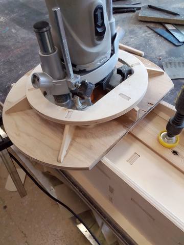

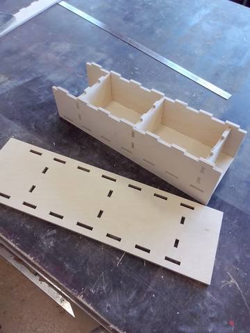

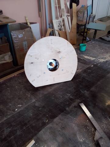

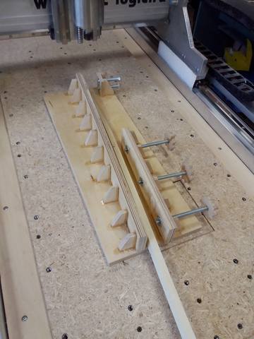

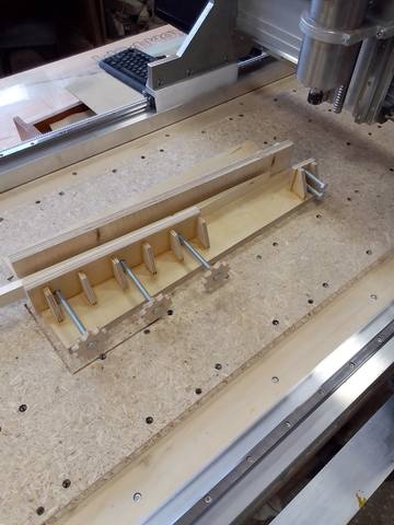

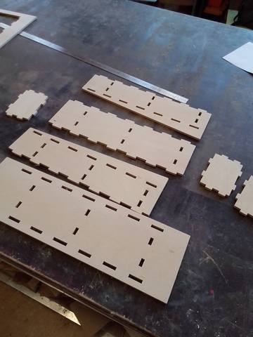

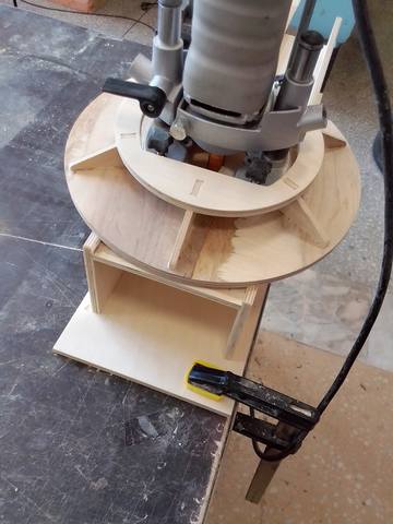

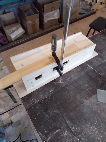

Уважаемые форумчане, наконец- то сделал приспособу для заусовки, которая обеспечивает необходимое мне качество. Много копий на форуме сломано по поводу, какой угол уса должен быть- 1:10 или 1:15. Лично видел сканы страниц старых самолетных книг, и с одним и с другим углом. Поэтому не стал ни с кем спорить и сделал для угла 1:13🙂. Сам ус режется прямой двуперой фрезой ф 18 мм.
