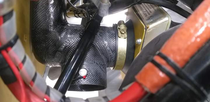

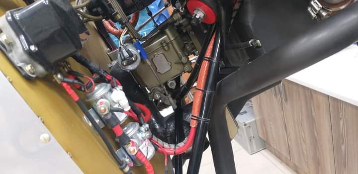

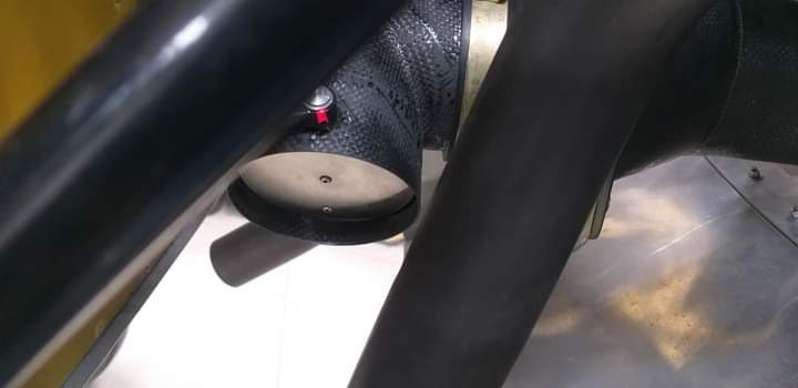

Если будет обледенение фильтра, то дополнительный заборник воздуха не спасает... Обледеневает первым карбюратор.
Я не встречался с обмерзанием воздушного фильтра в принципе... ( Возможно, потому, что они были всегда правильно установлены ?)
А вот дроссель ( или карбюратор - при температуре от +20 ) обмерзает всегда, если нет подогрева.
Если у Вашего двигателя впрыск - там есть "кубик" с дросселем. Вот - его и следует подогревать снаружи или воздух на входе, с контролем температуры воздуха.
Yablokov
А вот дроссель или ( карбюратор - при температуре от +20 ) обмерзает всегда, если нет подогрева.
У Вашего двигателя впрыск?
У нашего карбюратор)
