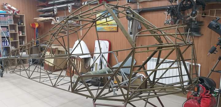

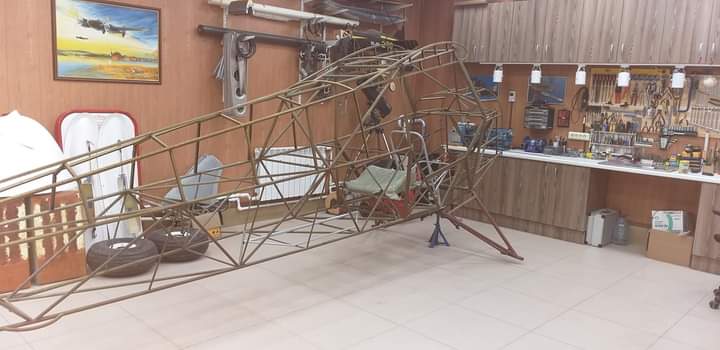

Можете сообщить максимальный диаметр труб которые тут применяются?
Я себе такой комплект заказывал.
Но я собирать буду по своим чертежам подобие китфокса на 3 человека.
Цельнотянутые холоднодеформируемые сталь СТ-20 ГОСТ8734-75: 25*2.5*4000-1 шт, 22*1*4000-3шт , 16*1*6000-17шт., 12*1*6000-5шт.,10*0.8*6000-5шт. ,8*0.5*6000-5шт.
Труба дюралевая круглая, Д16Т: 14*1*3000-3шт 10*1*4500-4шт 20*1*3000-6шт 20*1*4500-2шт 65*2*4500-4шт.
