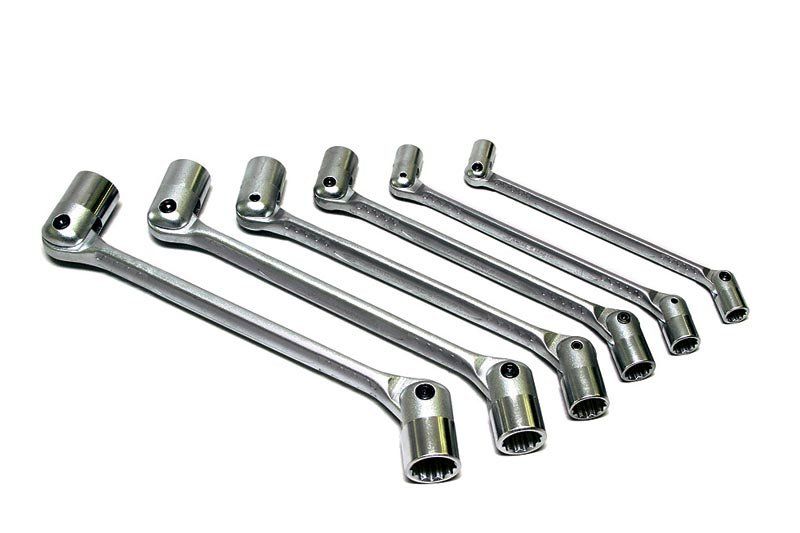

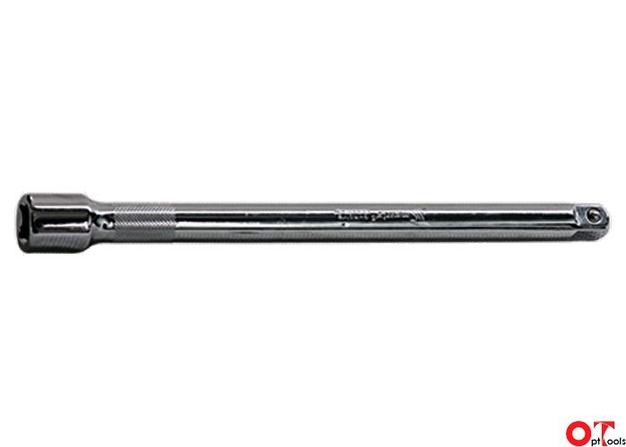

Вопрос к спецам, как снять крылья, ничего не повредив. вывесили самолёт, отсоединил тросовую проводку и топливо проводы. Нижние гайки отвернул, протолкнул болты внутрь, но что делать с верхним болтами, к гайкам в полости как подобраться? Может есть хитрости, спец ключи?
С уважением, Владимир.
вот через эти открывшиеся нижние болтовые отверстия и проходите к верхним гайкам удлиннителем торцовой головки
либо путем удержания гайки внутри лонжерона ключом с поворотной на 90 градусов головкой.

К верхним болтам подход хороший сверху из кабины, но нужно покрытие пола поотрывать и поднять полку на которой задние кресла стоЯт. Через 4 большие отверстия, закрытые/заклееные теплошумоизоляцией, спокойно доберётесь до всех верхних гаек рожковым/накидным ключём. С самыми дальними несколько геммороидально, но в общем не сложно. А головки верхних болтов будут на Вас смотреть и улыбаться.
