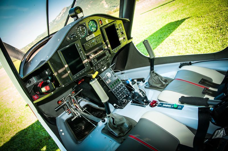

Как многие знают и помнят в эти дни в Германии проходит самая крупная в Европе выставка АОН.
На стенде компании Pipistrel представлен самолёт Virus SW 121, у которого после нескольких лет усилий со стороны завода появился полноценный сертификат типа без ограничений.
Другого такого EASA CS-LSA сертификата больше нет (насколько мне известно) ни у кого.
Сертифицирован само собой самый совершенный вариант Вируса - там есть всё что нужно и даже больше.

Интересно в такой комплектации Virus летает?
Если можно пару слов о силовой установке. И ЛТХ.
боюсь, что на топливо уже не останется  ;D
Силовая сертифицированный Rotax 912 S3.
ЛТХ стандартны для Вируса
http://www.pipistrel.si/plane/virus-sw/technical-data
посмотреть можно тут для разных взлётных масс.

А сколько у вас рост? При росте 185 балка так далеко, что абсолютно не ощущается. И что там за история с ручкой спойлеров?
Достать до панели приборов пробовали?
Рост у меня 182.
Летал на Sinus Flex с целью купить (у них фюзеляжи одинаковые с Вирусом, только у Вируса усиленный). Мне лонжерон, как я уже сказал, мешал, , когда я тянулся к панели приборов. Кроме того из-за него нет обзора вперед-и-вверх, а при повороте и обрабоке термиков нет обзора внутрь поворота. При работе рукоятками закрылков и спойлеров одна и та же проблема - локоть упирается в заднюю стенку кабины. Чтобы этого избежать приходится отводить локоть в сторону и тыкать им соседа. При полностью открытых спойлерах кисть руки оказывается за ухом, а локоть за головой соседа.
По летным характеристикам претензий нет - все, что заявлено аппарат выдает.
Достать до панели приборов пробовали?Рост у меня 182.
Летал на вирусе разок.
Вопрос дотягивания до приборки видимо зависит от длинны рук а не роста. У меня рост 184. Я затягивал плечевые ремни полностью- при этом головой достать лонжерон не получалось. До рации дотягивался  точно без проблемм- про высотомер не помню. Видимо у кого-то слишком короткие руки🙂  К другим приборам тянуться не пробовал. Чтобы выпустить интерцепторы и не заехать локтем в лицо пассажиру рукоятку нужно в середине процесса перехватить обратным хватом. (подсмотрел)
Меня лонжерон больше в плане обзора напрягал.В вираже лонжерон мешает смотреть-закрывает сектор этак 60 градусов.
