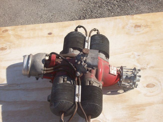

Очень похож на американский Мак-Калоч. У нас был такой, только четырёх цилиндровый (90 л.с.). Выпускался двух, четырёх и шести цилиндровый. На фотках шестидесятых годов часто встречается на автожирах.
Фото из инета:
