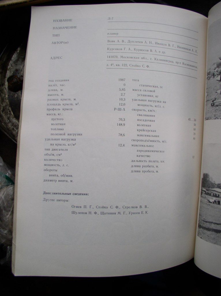

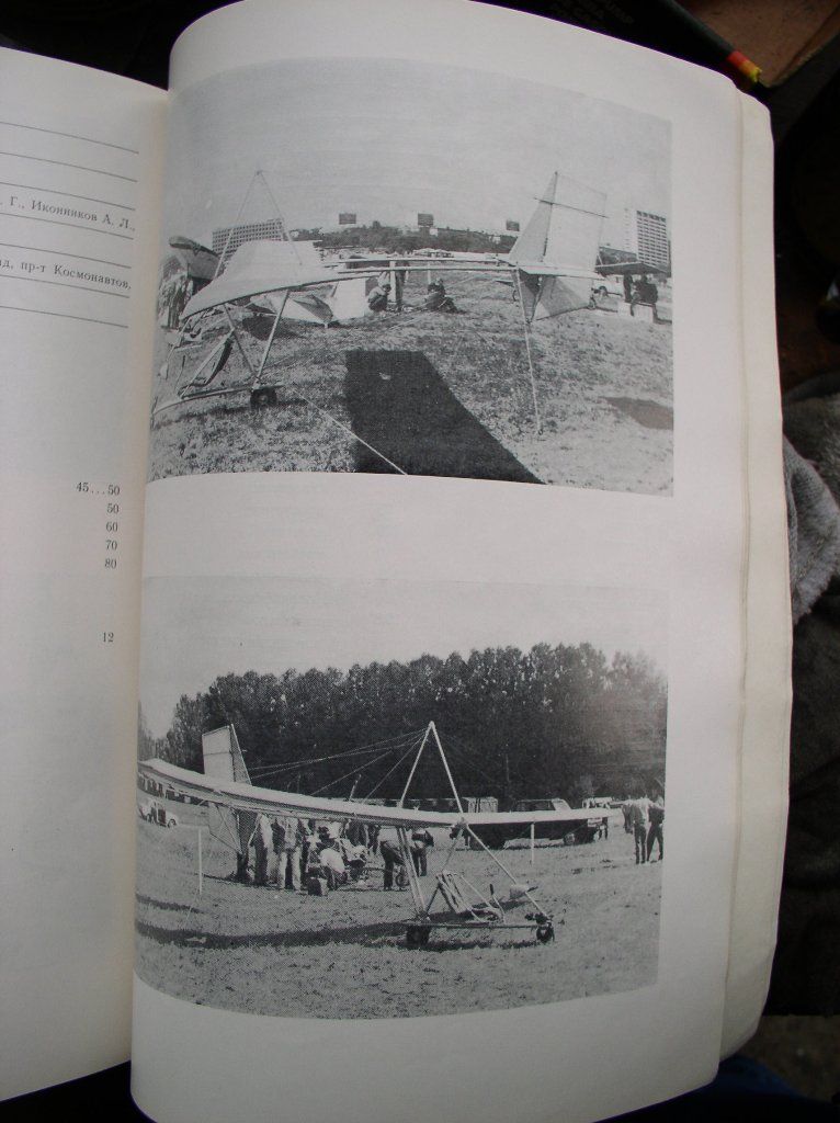

Случайно нашел его в каталоге СЛА-87, НО в интернете про него ничего нет!!!
Може кто знает судьбу этого планера???
Уж очень интересно как он летал.

Странно, одновременно написано Калининград и Московская область.
Ничего странного - нынешний Королёв так назывался. Я в армию из Калининграда ушёл,а вернулся в Королёв!.. 😉 Про планер этот,правда,не слышал и на СЛА 87 его не помню... Там "Пеликан" от клуба "Взлёт" КПО "Стрела" был. Потом, ещё один их планер видел,с щелевым крылом... А про этот,увы,не слышал...
Адрес разглядел! Проспект космонавтов.  🙂
Нее...раньше переименовали... Жаль,паспорт советский утопил - по прописке бы поглядели!..
Это город Королёв,и по этому адресу до сих пор существует клуб.Они там занимаются строительством мотодельтапланов.Где-то на форуме был очерк о них?
Кстати, работают на последнем этаже(16,вроди).
О людях(фамилии и имена),кто работает, не знаю.

В свое время говорил с ребятами из клуба.
У планера аэр. качество было среднее, но главное - много времени уходило на сборку-разборку. Не исключаю также возможных проблем с управлением (например, усилия при перекашивании крыла). В общем, не прижился.
Вспомнил еще один момент.
Читал недавно про планер Grunau 9:
Подкос перед пилотом называли "skullsplitter" - расщепитель черепа. У Л-7 труба впереди - тоже не в радость.
Поэтому передние подкосы надо профилировать чтобы в случае аварии ломались и уходили в бок.
Лежит у нас на полке в клубе. Несколько лет назад собрали/разобрали.
Эдуард, АСТК "Энергия", г. Королев (бывший Калининград), Московская область.
