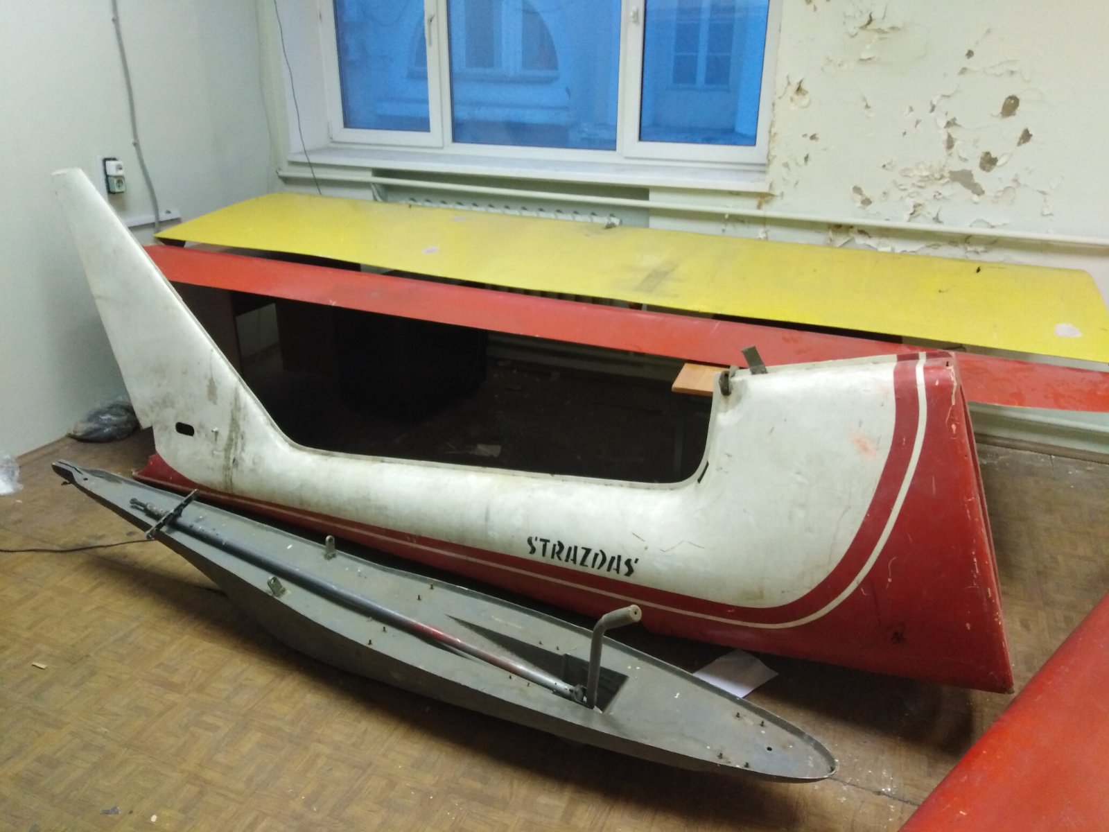

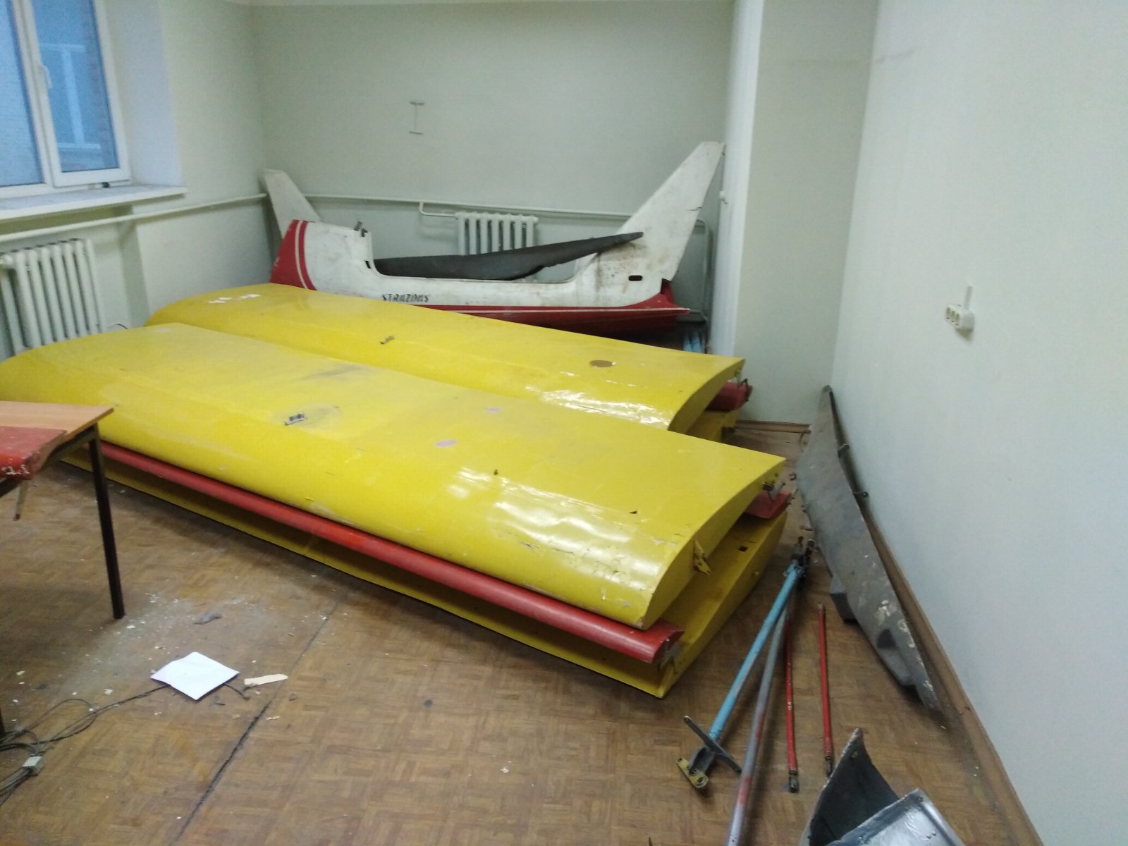

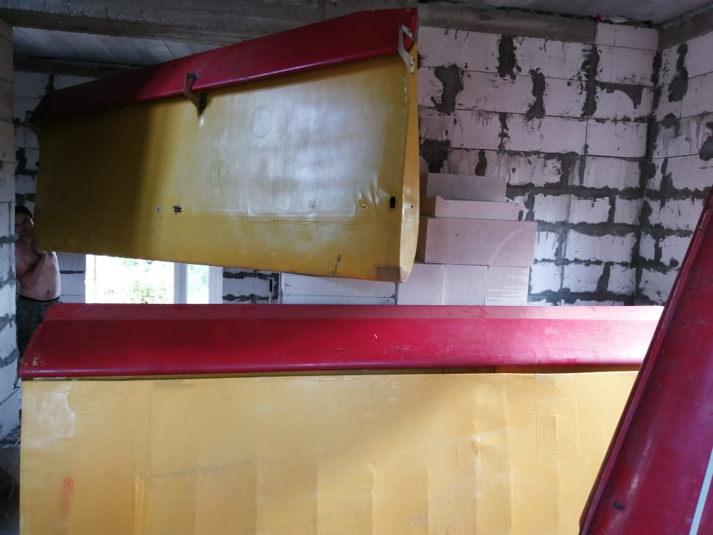

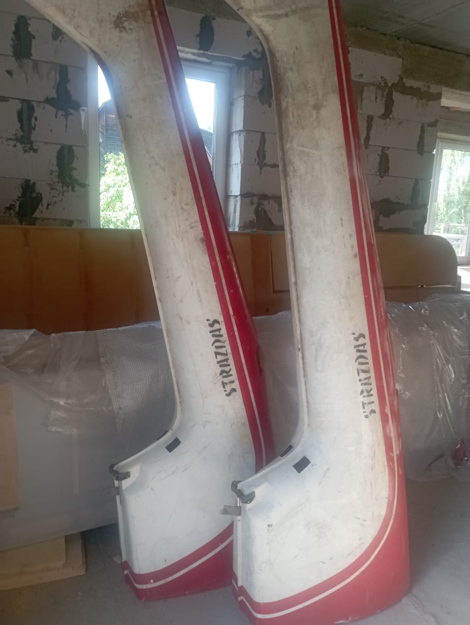

Здравствуйте уважаемые коллеги! Мне нужна любая информация по планёру ЛАК-14. У меня появились его некомплектные части. Пока в начале поиска. Хочу в дальнейшем восстановить до лётного состояния для истории. Нужны- РЛЭ, фотографии, запчасти.
Вроде в Бердске-Евсино был когда-то, сине-желтый, с поврежденным фюзеляжем. Было это в конце 90-х. Можно поинтересоваться, вдруг чего осталось.
Интересны любые истории связанные с этим планёром.

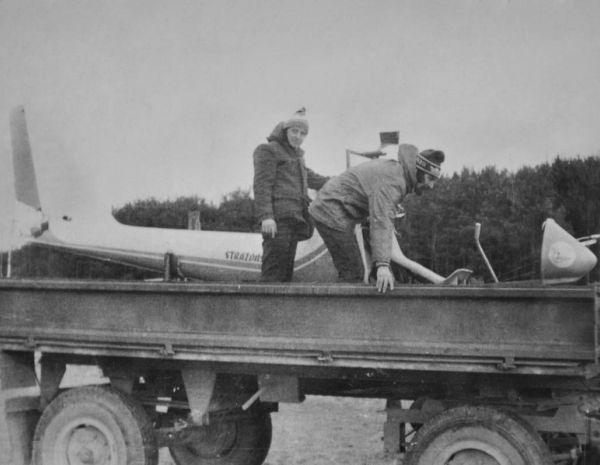

в 80-ые в Комсомольской-на-Амуре ЮПШ сделалась катастрофа со "Страздасом" (Олег Ван-Ди, оченна способный к летному делу паренек)...
флаттер элерона, который стал следствием производственного дефекта - средний узел навески на элероне был зацеплен к неподкрЁпленной нервюрой обшивке

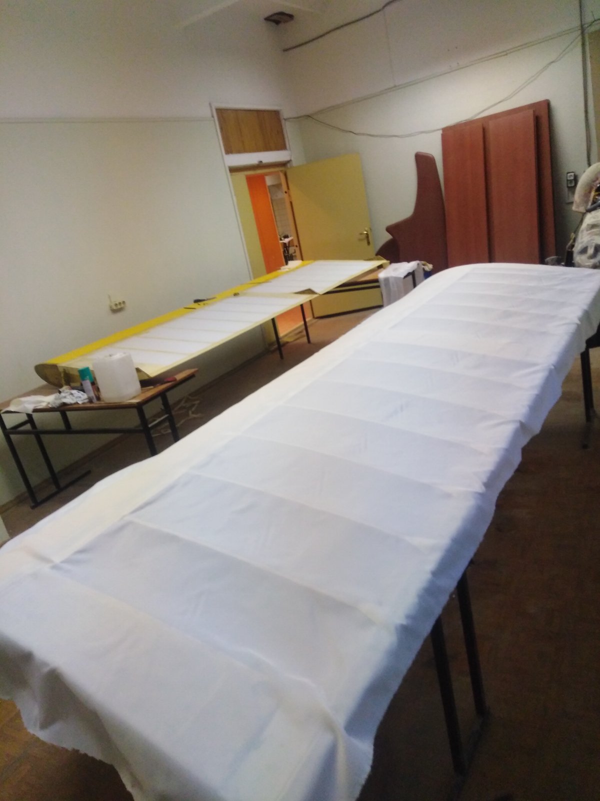

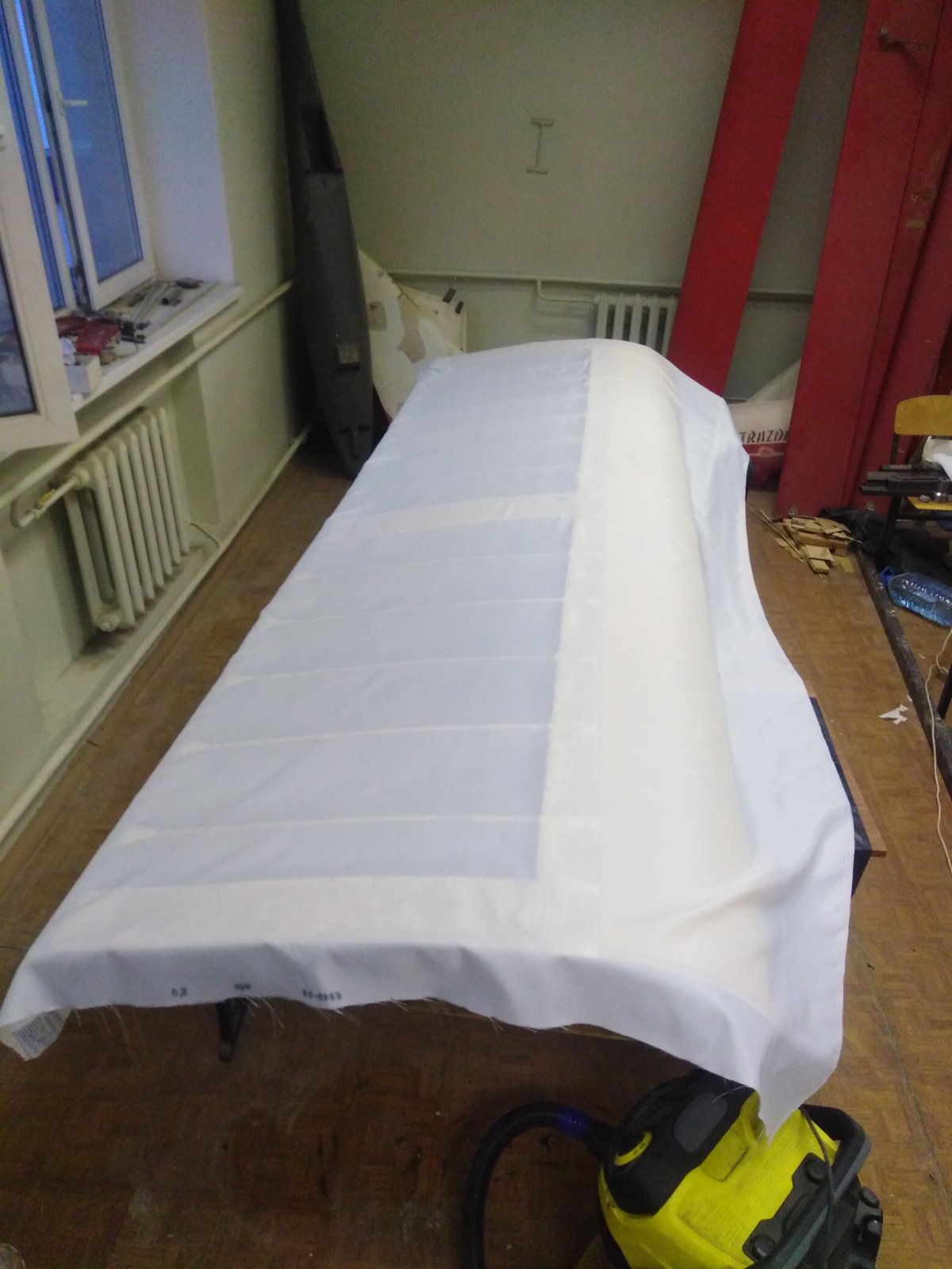

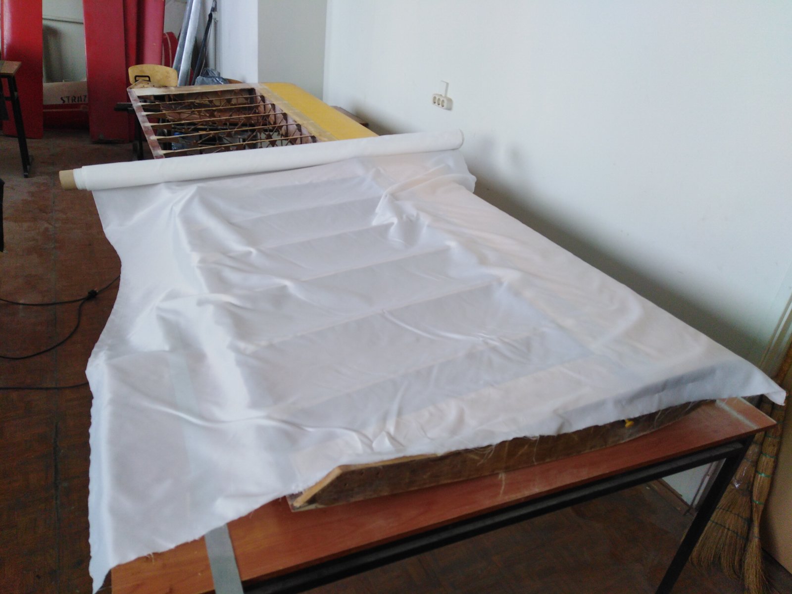

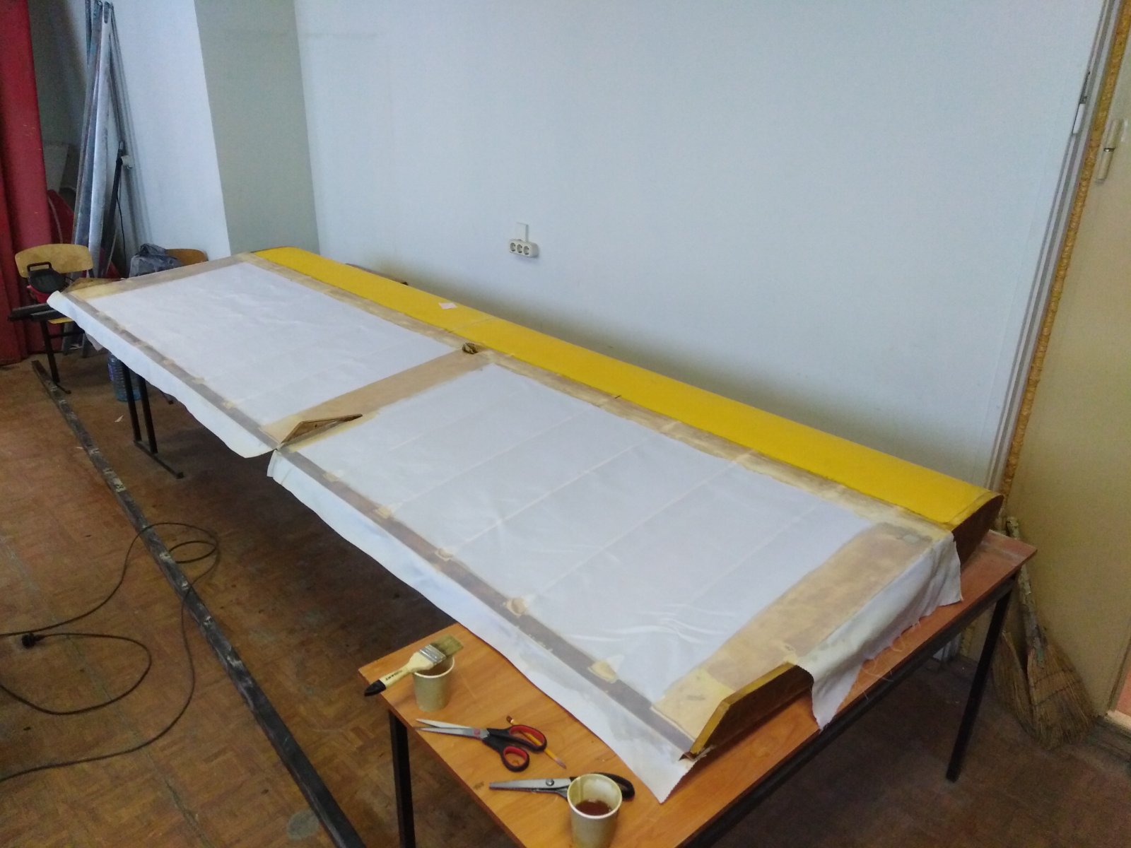

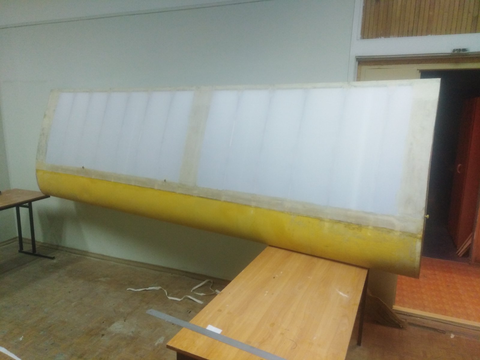

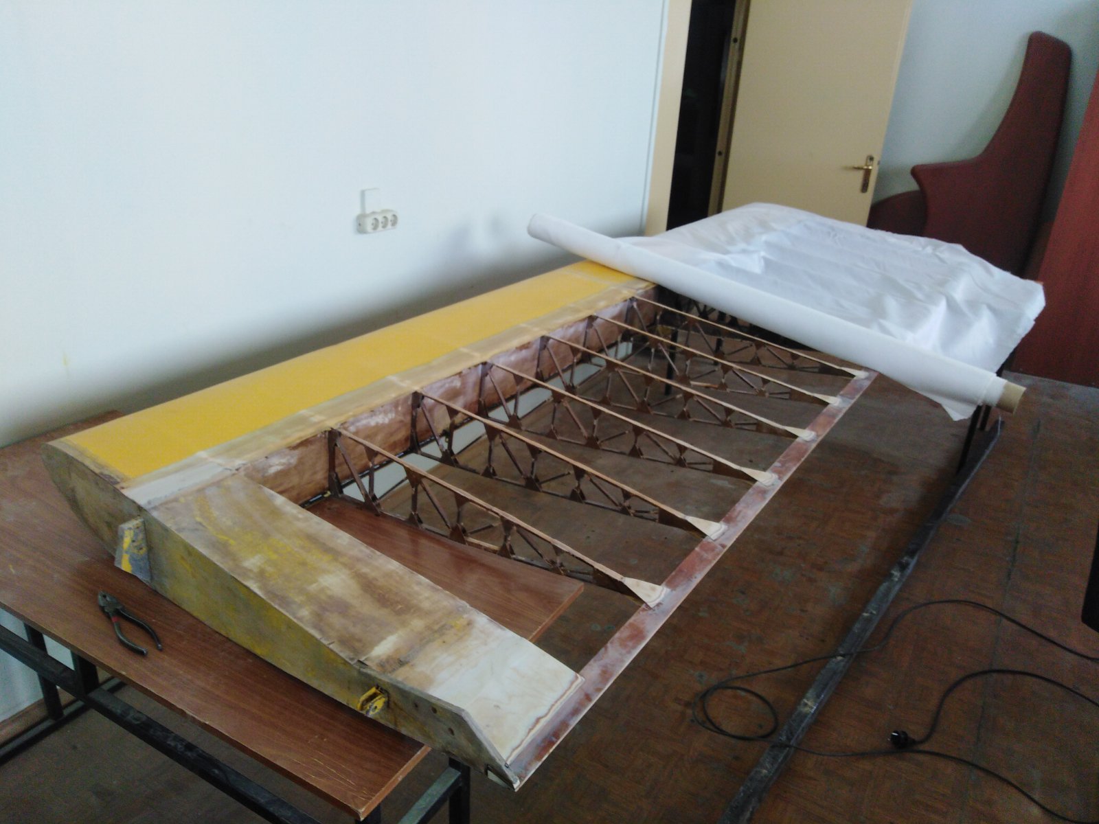

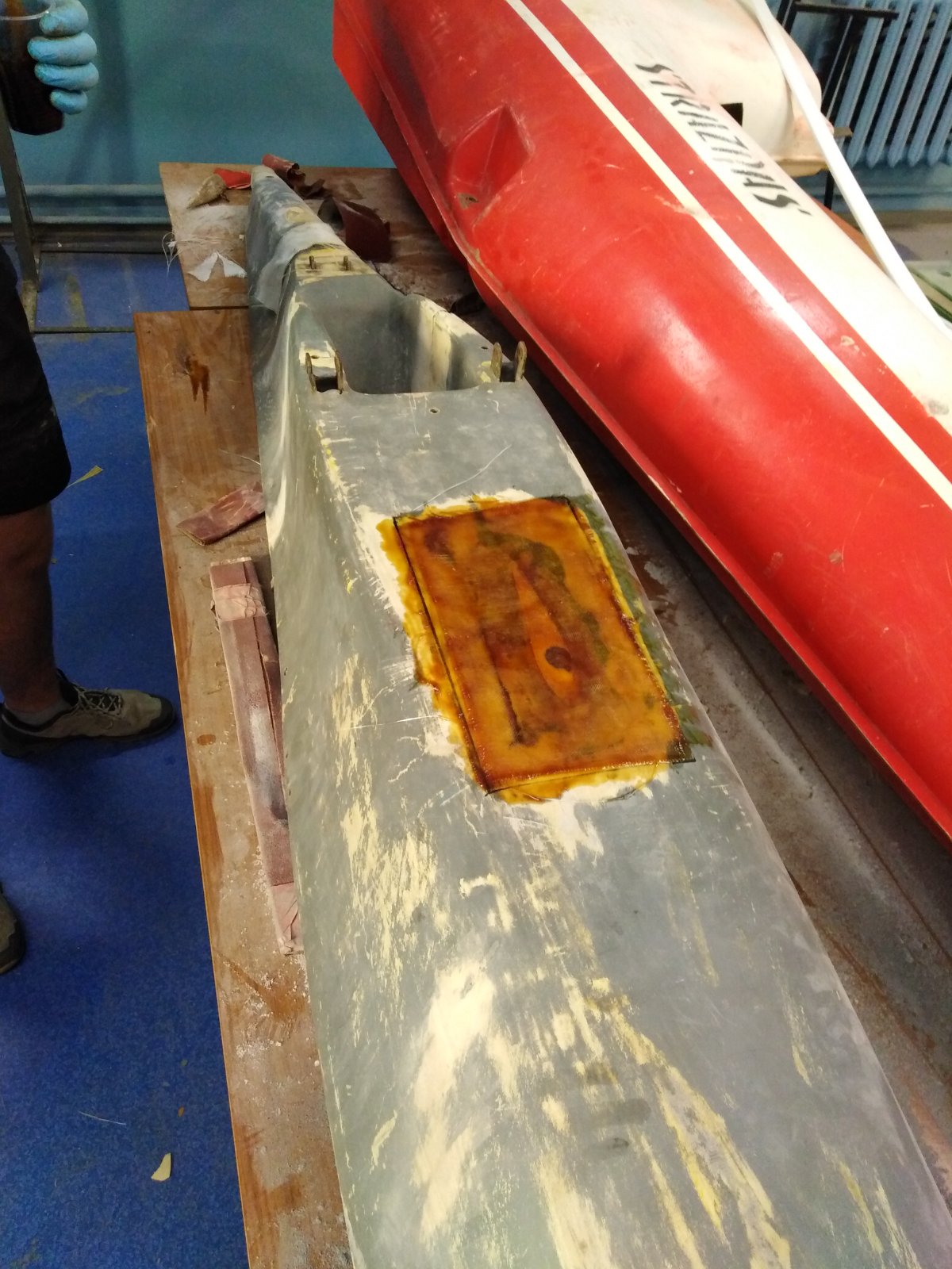

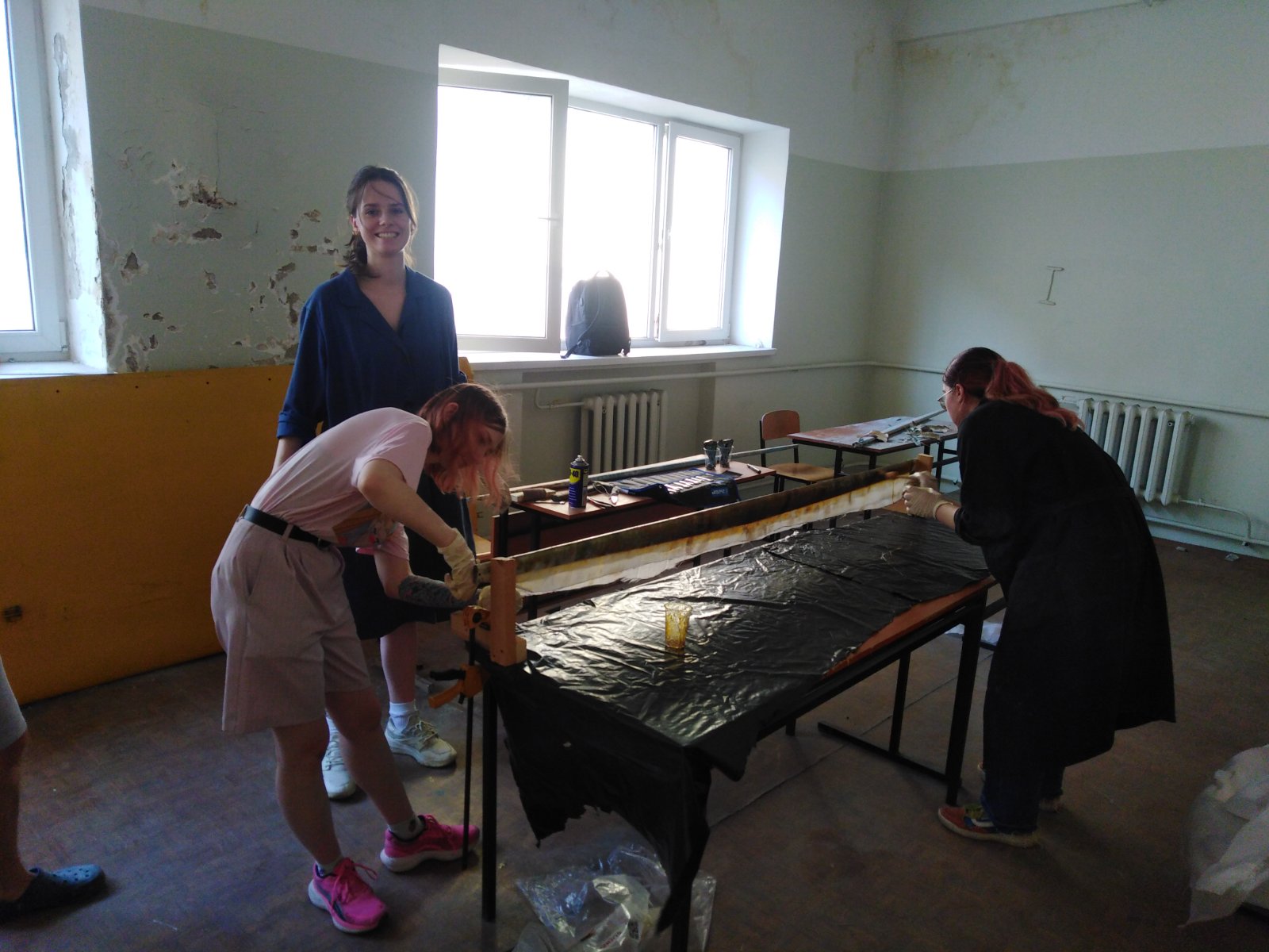

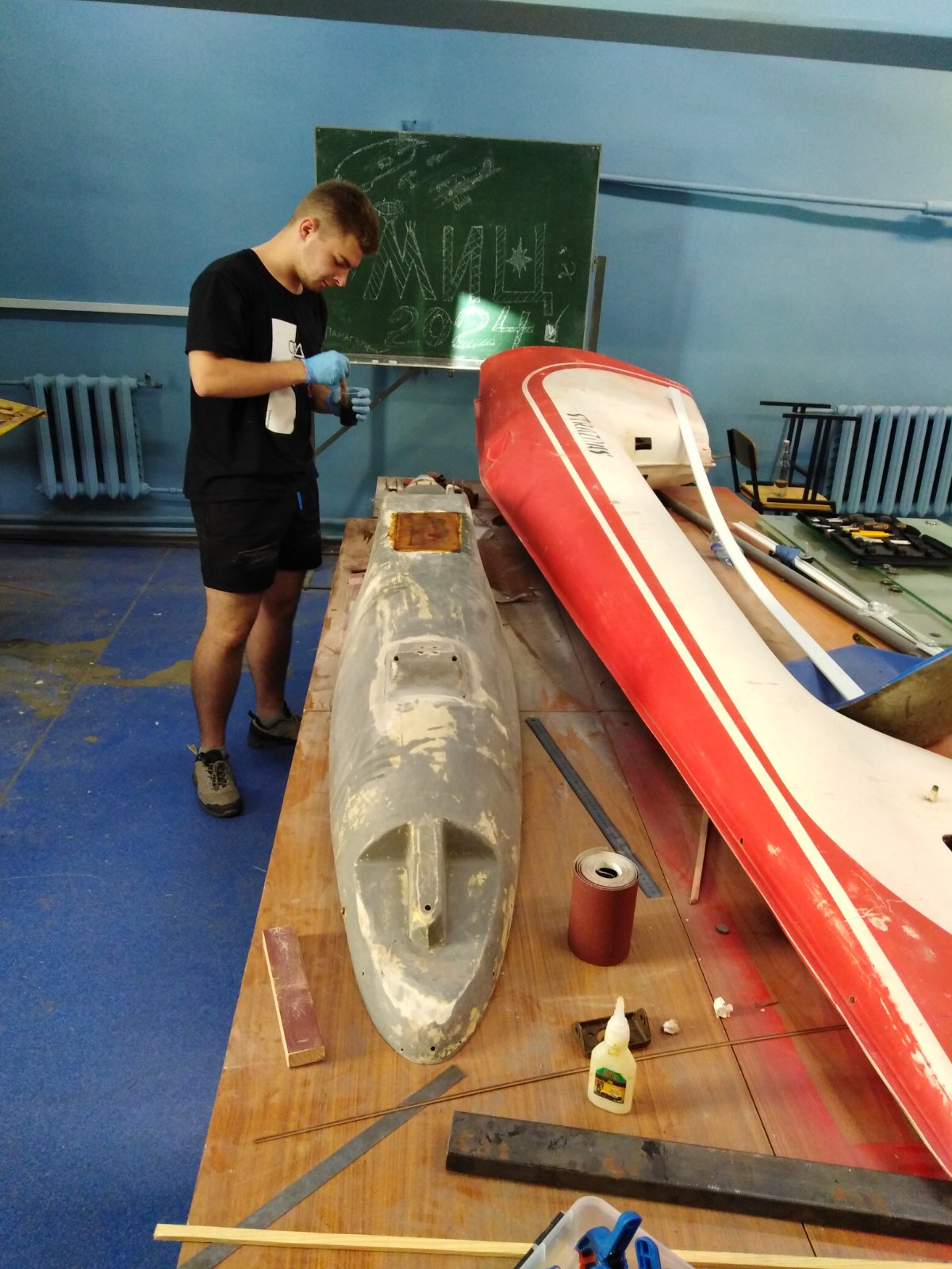

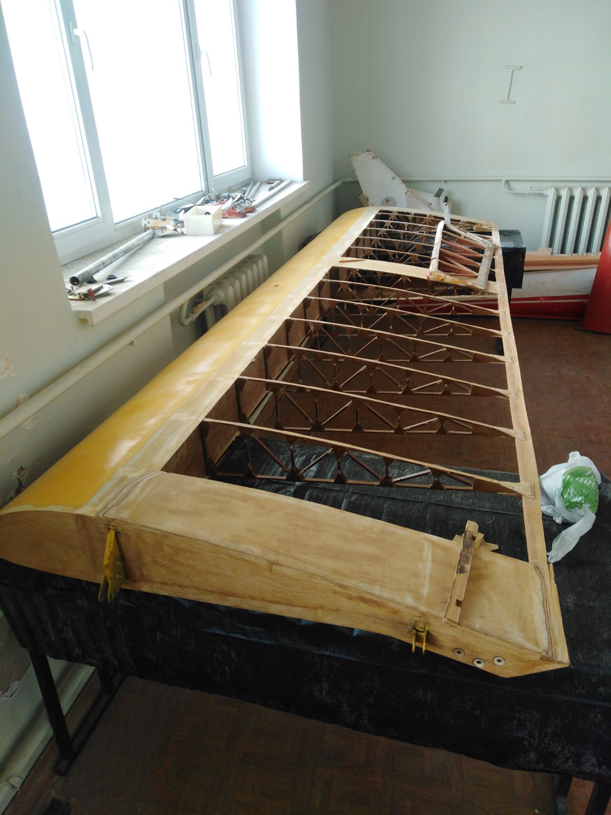

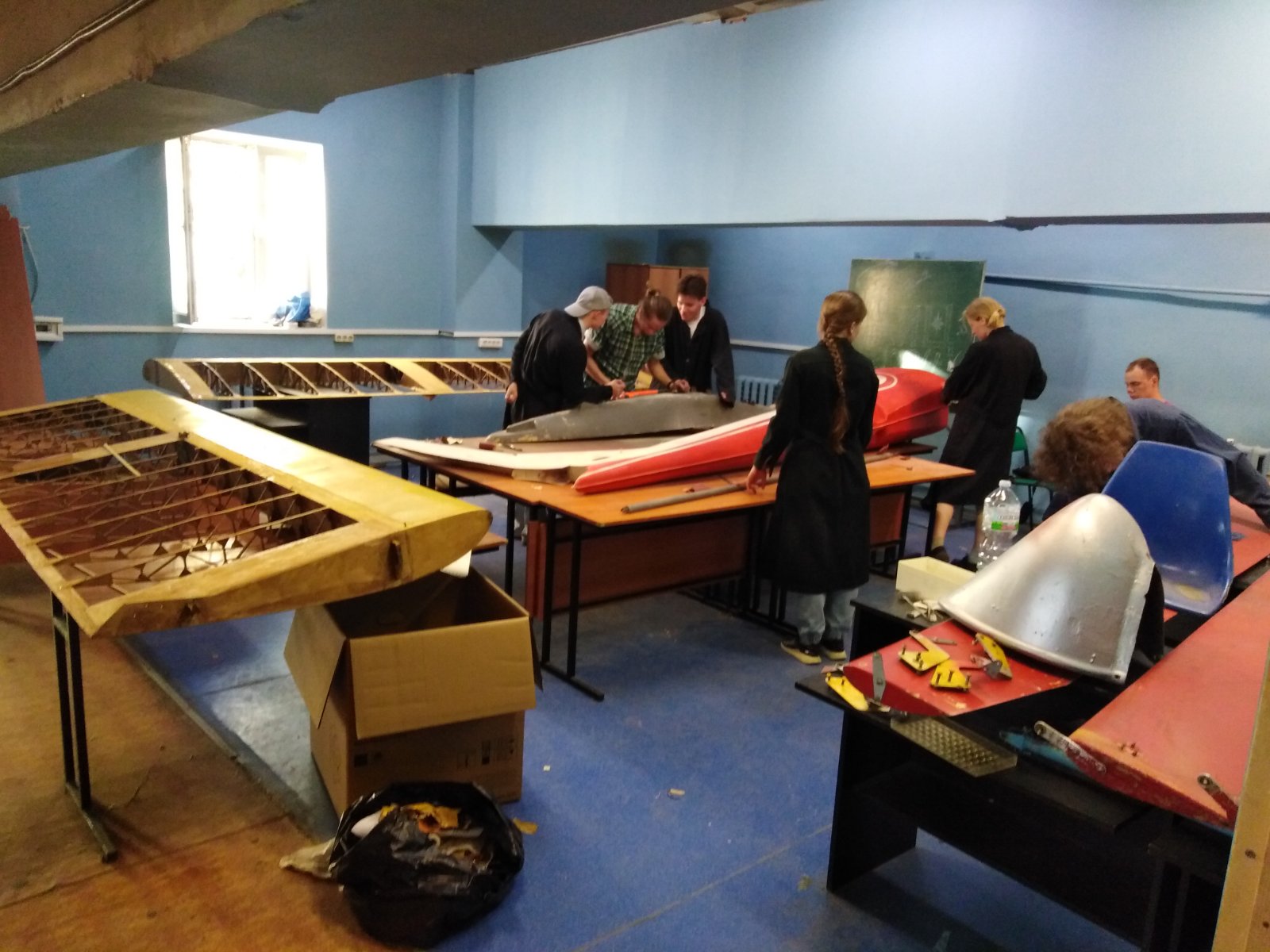

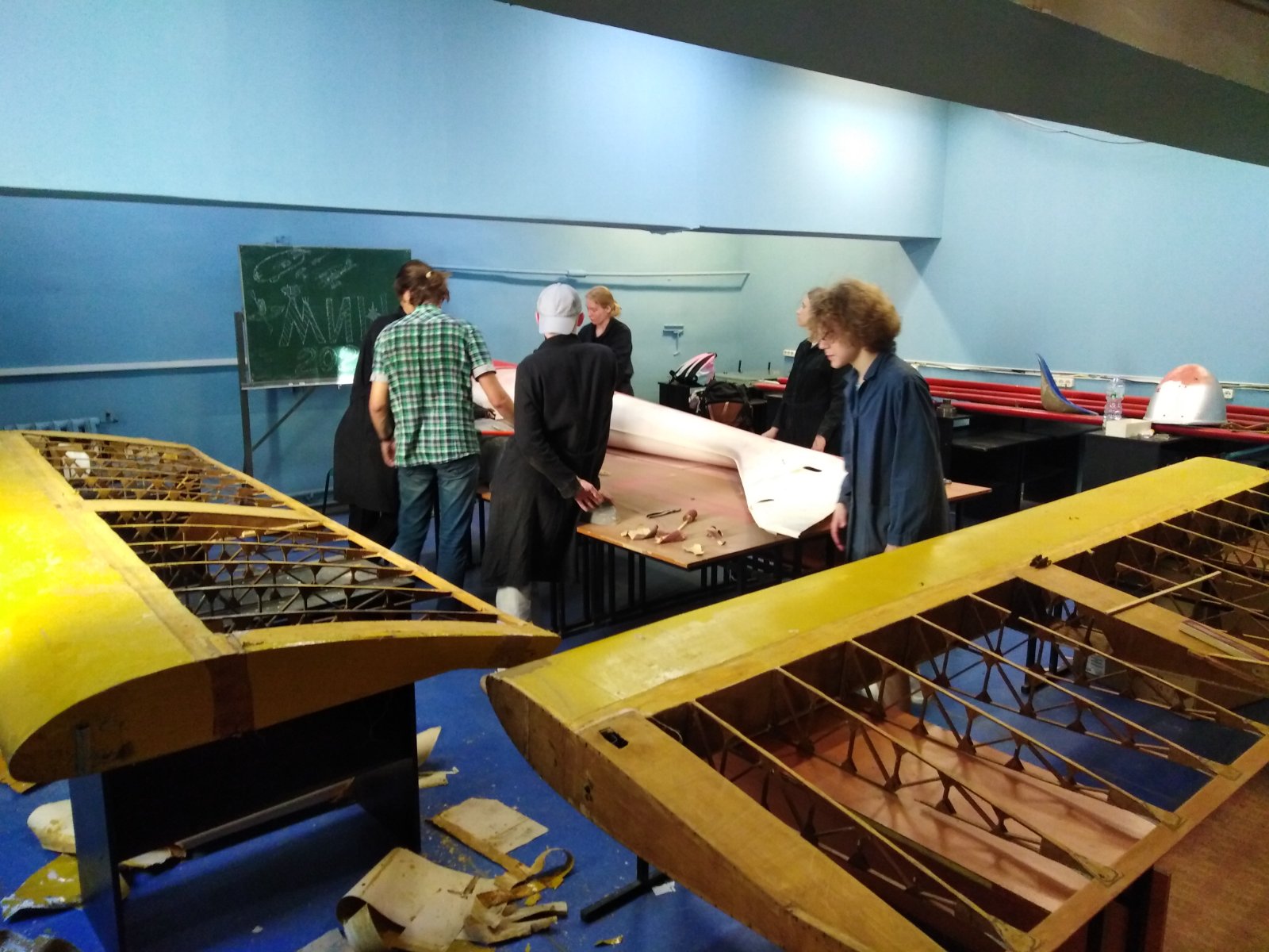

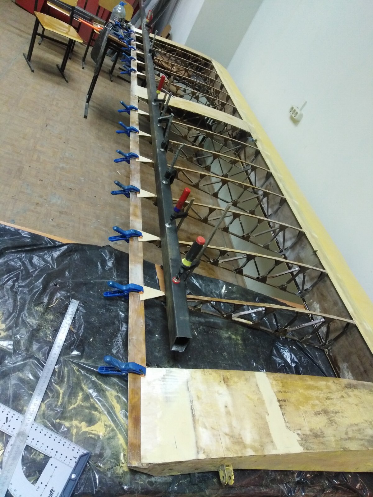

Продолжаем реставрацию нашего планёра. Задние кромки консолей крыла пришлось заменить, новые армировали стеклотканью. Все доступные клеевые соединения пролили эпоксидкой. Обтягиваем синтетикой.

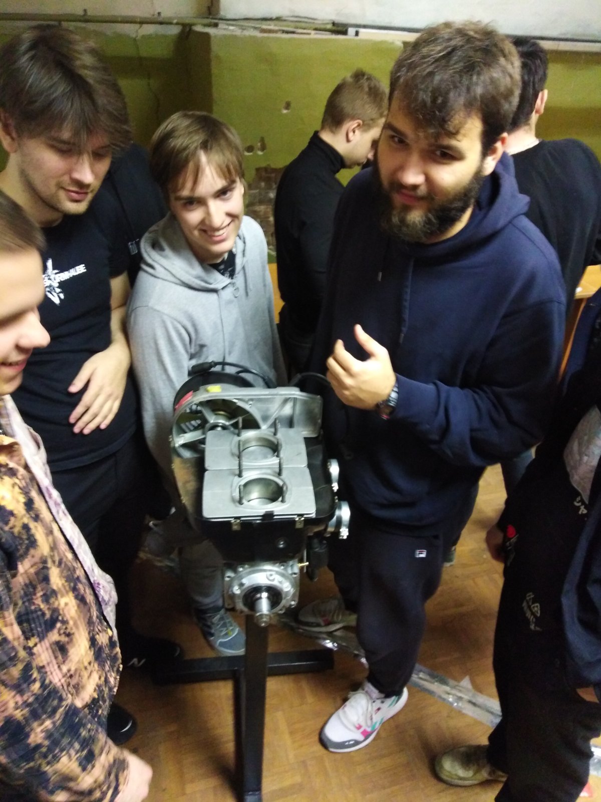

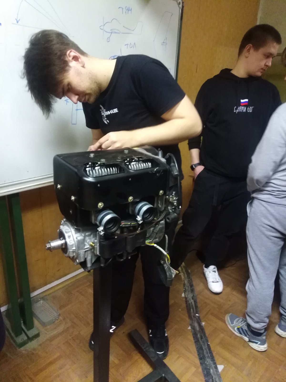

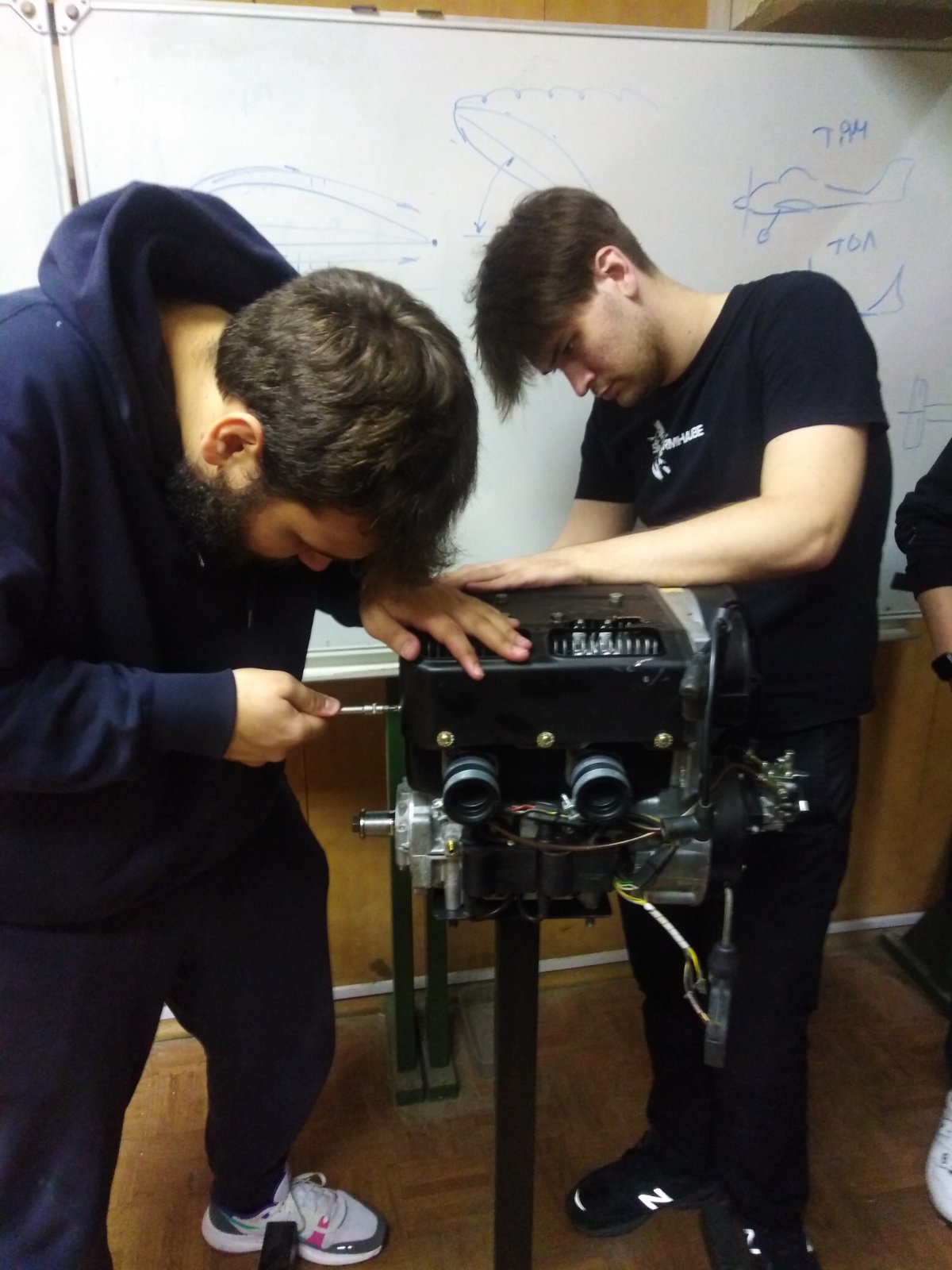

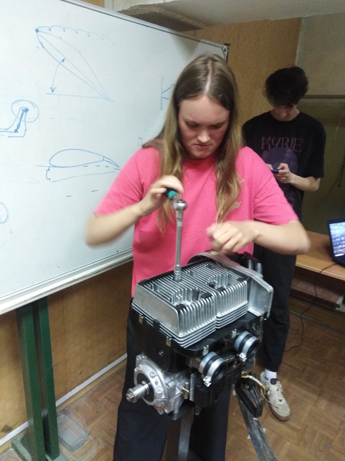

Начал проводить занятия с студентами по силовым установкам для малой авиации с разборкой-сборкой макета ROTAX-503.

Любопытно, что на этих крыльях ось вращения элерона смещена вниз и вперед по сравнению с ее положением на БРО-11, причем заметно. Снова "улучшайзинг", ну никак не унимались у кого-то ручонки Бронису нос утереть.
