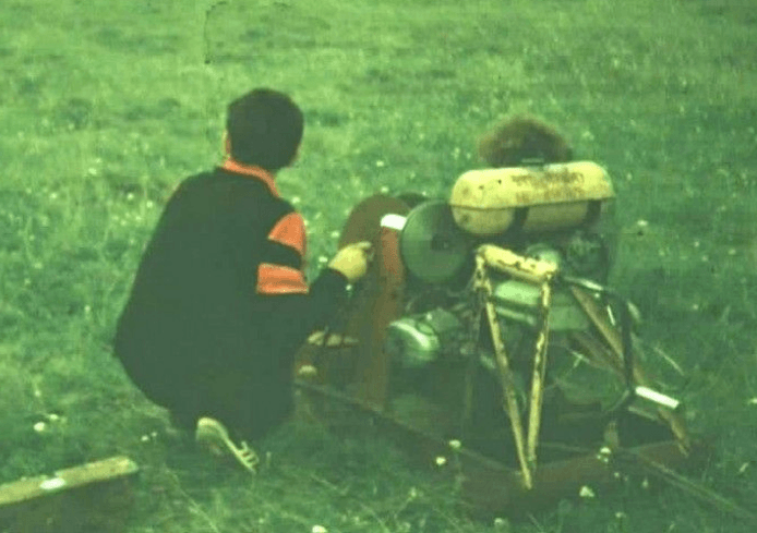

Интересно, в чём заключались эти полёты?
А что произошло при самом АП? Система не подразумевает никаких ослабленных элементов - только два замка? Или ключок на планере и замок на самолете? Это конечно уже офтоп, если уже рассказывали на форуме, дайте ссылку, пожалуйста.
Затягивали лебедкой, которая показана на фото выше. На планере был замок и был тросоруб у лебедки, но он не сработал должным образом. Произошел необычный захлёст троса за доп. крючок буксировки в начале разбега. Было бы разрывное звено перед кольцом, этого бы не случилось.
Вот на этой лебедке?
