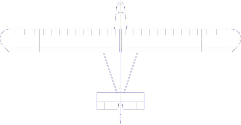

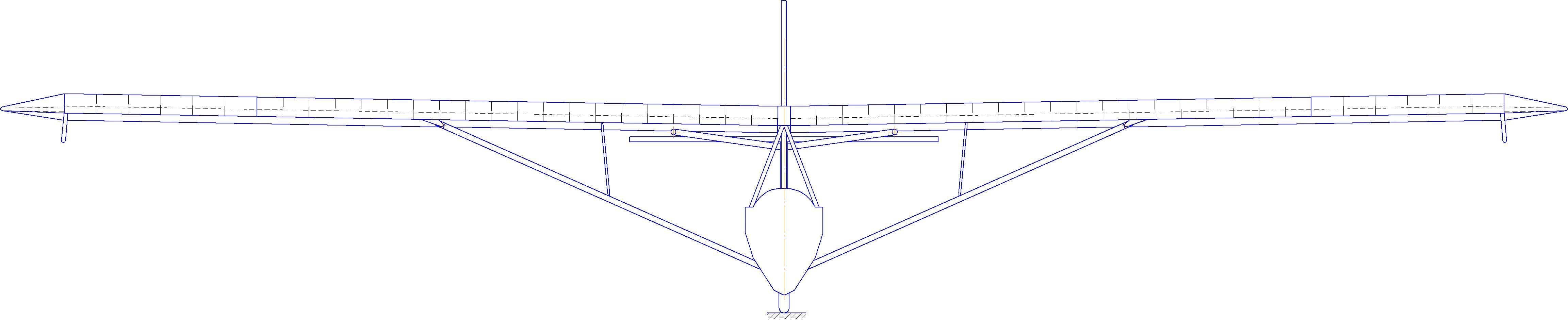

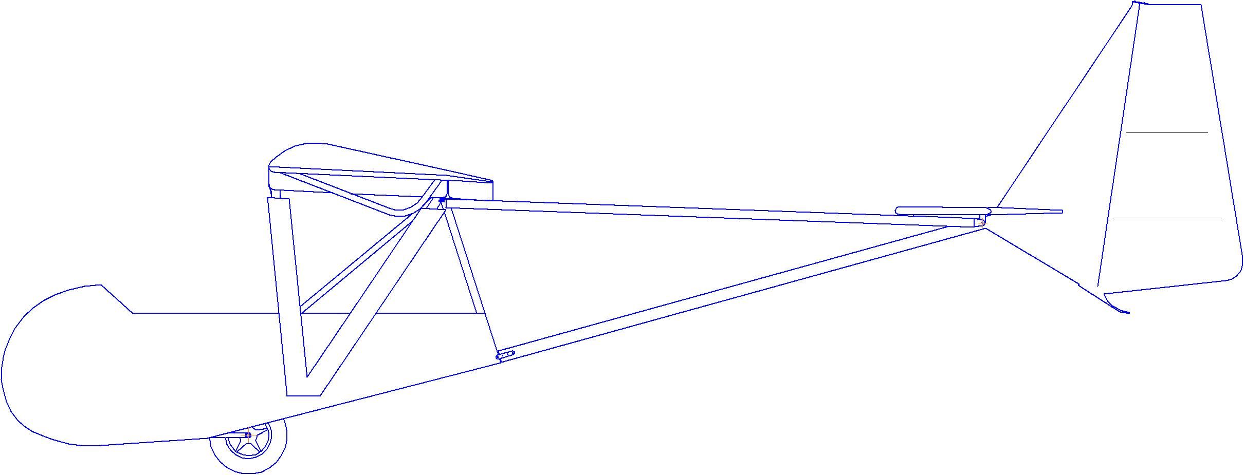

Для планеристов имеющих иллюзию , что планер с клёпаным крылом , каковым  является РП15”Каяк”,сложнее в изготовлении предлагаю рассмотреть вновь спроектированный планер категории 115кг - RP16 с крылом “птенцового”типа,но с обшивкой из термоусадочной ткани.
Предварительная оценка выгод от такой конструкции вселяет оптимизм ,т.к. при той же хорде и массе ОЧК ,как и у РП15 размах получается на метр больше , а , следовательно , есть шанс иметь в итоге плюс АК.
Для удобства транспортировки предусмотрены отстыковываемые наружные секции ОЧК и переворачиваемые элероны , как у Goat.
Гондола лётчика не имеет сварной рамы ,а воспринимает нагрузки секциям , набранными из тонкого листа , мембран  и профилей . Носовой обтекатель композитный.

Пожалуйста, не сочтите, что я прикапываюсь - но вот этот толстый округлый обтекатель носа выглядит ужасно уродливым, просто кошмар... и мы ведь все понимаем, что его легко можно сделать практически любой геометрии, ну почему такой-то...
Кроме того, в ветке "расчет аэродинамики в Ansys CFX" коллега Fa-Fa наконец сделал сравнительную продувку нескольких наиболее распространенных законцовок. Законцовка такого типа, как на этом эскизе, оказалась наихудшей по создаваемому сопротивлению.
+1!  Однозначно! Тут эстетический нигилизм ББ зашёл слишком далеко. 😱
Интересно бы увидеть этот "квадратный трёхчлен" в виде 3-Д модели. 🙂

Без расчётов, просто так...мне каажетцца, что отказ от жёсткого лобика и добавление 2-х подкосов с контрподкосами, перекроет положительный вклад от увеличения размаха.
Как-то здесь, на форуме, описывался положительный эффект от замены родного крыла "Птенца-2" на крыло с дюралевой обшивкой, той же площади и размаха.

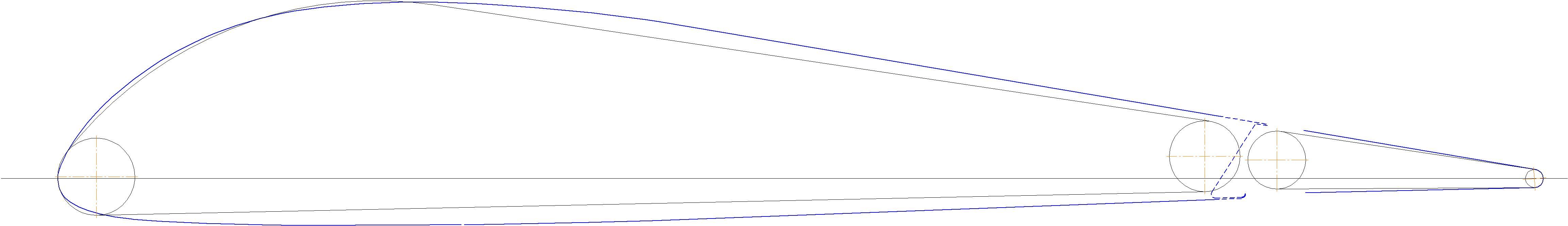

Профиль крыла RP16 "извлечённый"из профиля крыла РП15,путём отсекания всего"лишнего" :🙂.
Передний лонжерон 60х1,задний 55х1

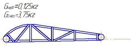

Нервюры какие? Как к лонжеронам крепиться будут?
Нервюра набрана из гнутого уголка 15х15х0,5 Д16Т.
По передней  трубе она охвачена листом Д16Т 0,4,обеспечивающим жесткость носика профиля и приклёпана к листу,задняя труба охвачена полосой 0,5 приклёпанной к полкам нервюры.

Какой коэффициент безопасности для лонжеронов, из-за отверстий под заклёпки нервюр принят?
