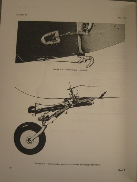

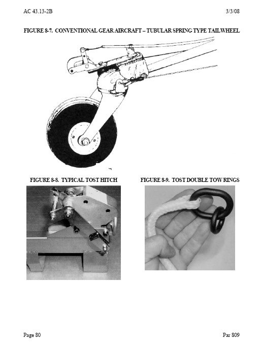

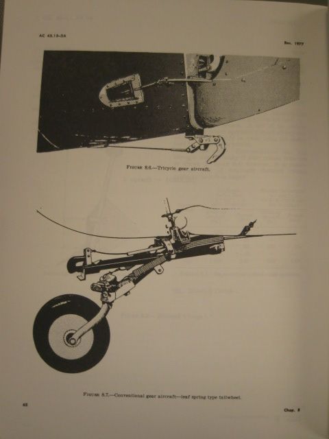

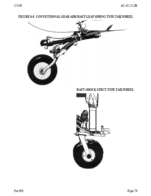

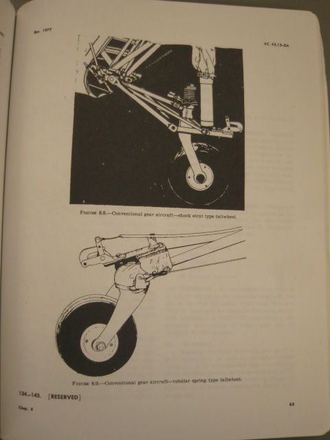

Андрей 5ZF отсканировал и прислал фото из американских руководящих документов по установке планерных замков на самолёты, за что ему огромная благодарность.
Эти же замки используются для буксировки баннеров.

Спасибо, Андрей.
Это я уже читал. Там как то все на хвостовое колесо вешается. А у Яка оно по другому устроено и замок, видимо, цепляется прямо за ферму.

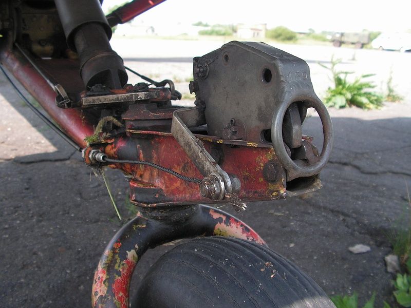

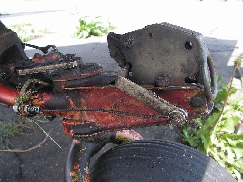

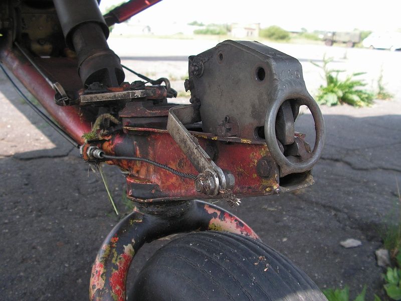

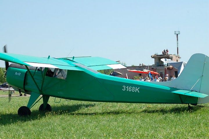

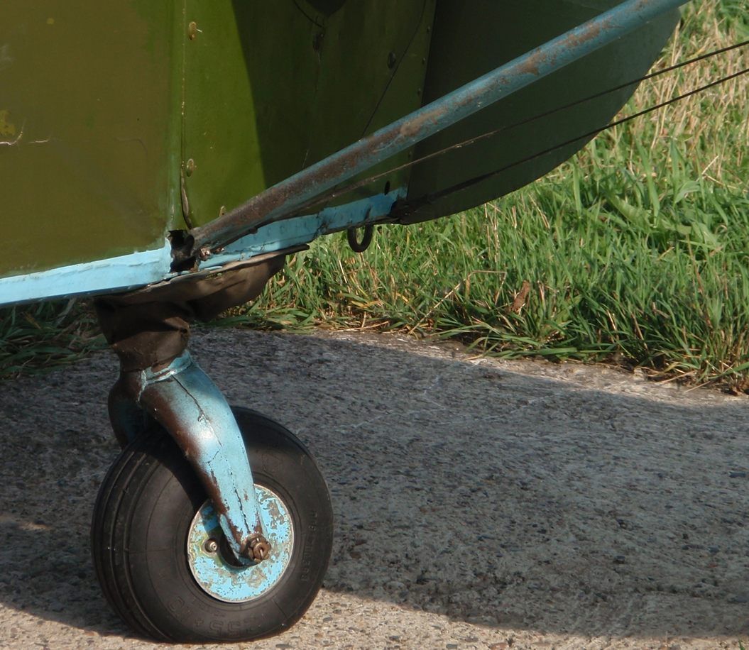

Вот нашел фото Як-12 в Кольчугино, видно, что не за колесо зацеплено. Там швартовочное кольцо.
Похоже придется по месту кумекать.

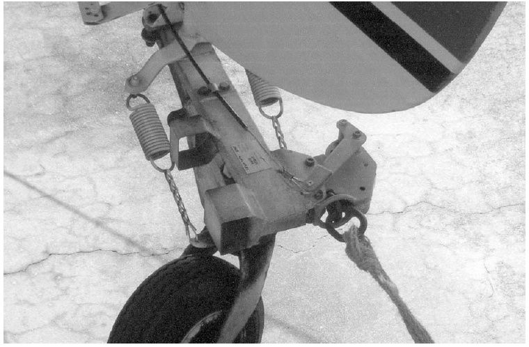

В 3 посте на фото янтарский замок, их в ЗИПах в СССР кучи были, а реальный срок службы на планере - почти вечность..  На самолет ставить можно, но надо понимать, что он сильно хлипче, чем, например, вильговский.
Буксировщика за хвост не дергать, износ контролировать ! :STUPID
