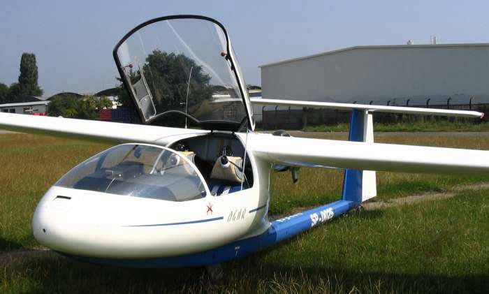

В преведенном ниже вебсайте, представляется проект планера. Схема-тандем, толкающий винт ,схема похожа на польский мотопланер "Огар" с двигателем VWвыпускавшемуся серийно в 70 годах только с размешением пилотов бок-о-бок.Для ускорения процесса, автор предлагает исползовать крылья от уже выпускаюшихся планеров (битых).
http://home.icon.fi/~jtki/virtualgli.html
OGAR
www.luftfahrtmuseum.com/ drwg/s/ogar.gif
http://www.manxgliding.flyer.co.uk/ogar.htm
http://www.airliners.net/open.file?id=347912
Ogar

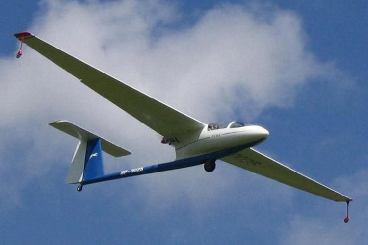

ОГАР не плохой мотопланер , но у него слабоват двигатель. Жалуются все владельцы.
Т.к. он сертификат типа имеет , то установка более сильного движка в европе не возможна

Огар в США изначально приходил без двигателей- здесь же на него устанавливался turbo-charge Revmaster (по сути дела VW).Летает он на уровне Бланика, очень хороший обзор из кабины.Концепт в целом отличный- рекордов на этом планере конечно не побьёшь - но как обучающий и recreational- отличный.
Евгений, привет,
Слышал от пилотов, что xвост Огара мягковат при маневраx.
Да и выпущено мало иx - где-то 70-80 штук. Наверно из-за двигателей, небыло двигателей класса Лимбаx в соц странаx.

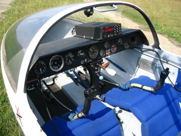

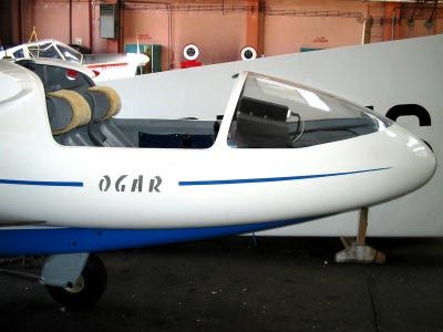

С теxнической точки зрения не очень нравится компоновка фонаря - нет удобного подxода к педалям, приборам и т.д. Кроме того - за большое разнообразие материалов: xвост метал, кабина пластик, плоскости дерево. Вряд-ли оптимальный вариант для производства и обслуживания.

Нареканий по Огару я не слышал -в США их около 10.Один из них я перегонял из Колорадо ничего необычного не заметил.
