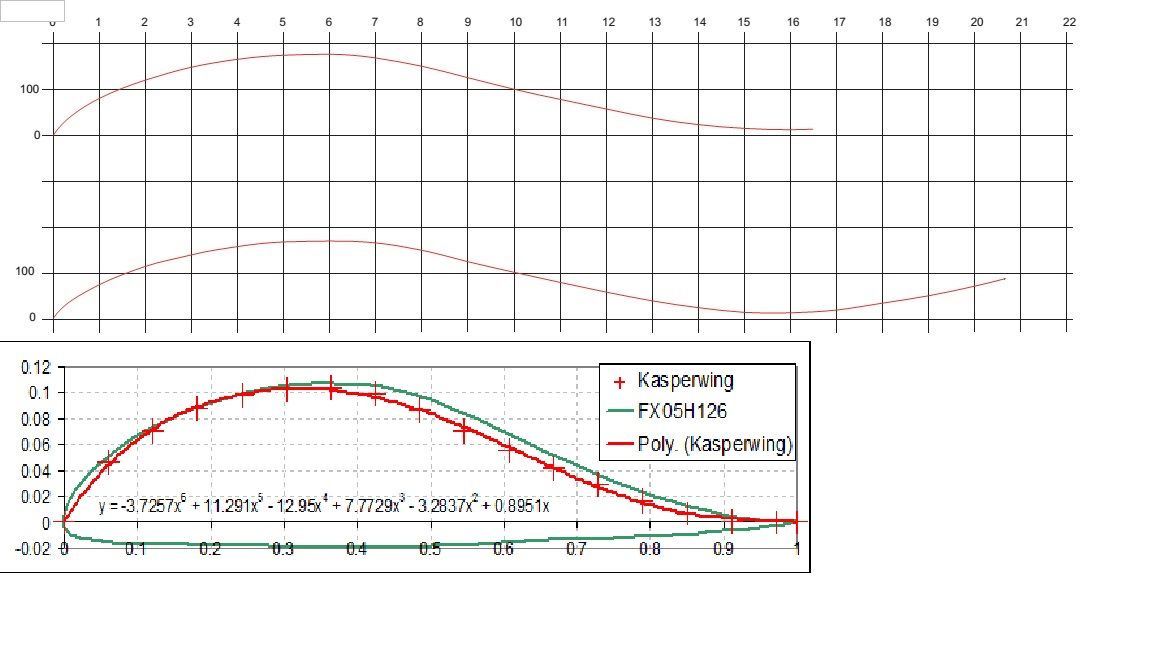

а профиль мягкого крыла без латкарманов -понятие совсем условное.

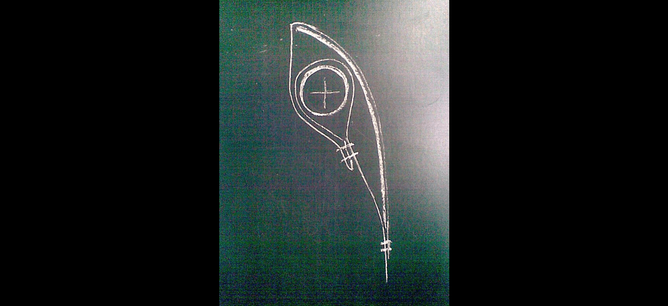

NACA 8-H-12 , WORTMAN FX05-H-126...
-с целью уменьшения трудоёмкости выпуклая (передняя) часть профильных трубок будет под куполом,
а задняя (вогнутая)=над куполом.
-положение их вдоль размаха будет стабилизироваться тонкими
кевларовыми нитками...
-к заднему лонжерону они будут крапиться микрообоймами !
(тоже без кармана заднего лонжерона.)
-передний карман (с упругим вкладышем) вместе с куполом будет сшит из одного полотна=
=с целью облегчения перехода на вихревое обтекание носик будет острым.
ЗЫ=карман такого типа не имеет заглубления на соединении
верхней и нижней части !!!
alouette
У профиля WORTMAN FX05-H-126... (WORTMANN FX 05-H-126 AIRFOIL (fx05h126-il)) есть нижняя поверхность, а на том крыле, что на видео нижней обшивки нет. Вы либо что-то путаете, либо нас за лохов держите.
