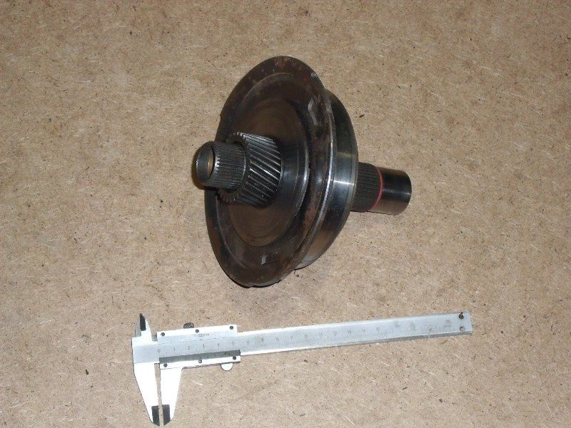

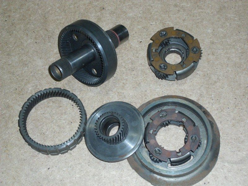

Я открывал тему "Даешь планетарный редуктор!". Редуктор почти собрал, осталось отлить и обточить две корпусные детали. С масляным насосом и всеми плавающими деталями как в родной коробке. Всё из деталей коробки. Доделаю, покажу. Больших проблем нет, кроме аренды токарного станка.
Давлений в коробке несколько. То, которое для смазки разбрызгиванием - 2,5 атм.
Vot foto Romualdasa:
    113,3 КБ · Просмотры: 126
    101,9 КБ · Просмотры: 121
