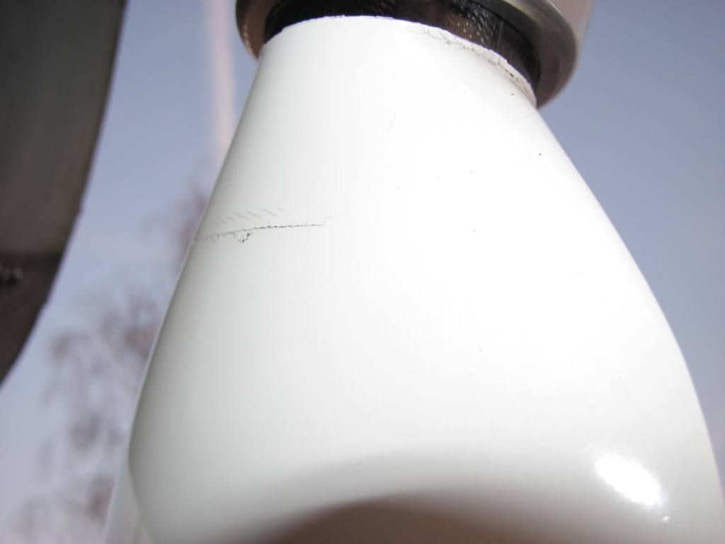

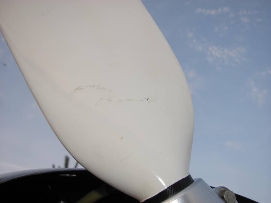

Эксплуатирую композитный Sensinich С ДВИГАТЕЛЕМ Джабиру  3300.
По мере эксплуатации(3 года и 150час) появляются  микротрещины в комлевой части

коллега andy762,Вы продолжаете работать на этом винте с микротрещинами? или его сняли с эксплуатации
andy762
москва
продолжаю, но наверное вскоре поменяю лопасти. 1ый комплект начал трескаться через 50 часов. Производитель провёл испытания покрутив на стенде с перекрутом. Лопасти не разрушились. Сказал, что немного подредактировал технологию, 2ой комплект начал потихоньку трескаться к 150 часам

изменения характеристик не заметил, да и вряд ли они будут, геометрия ведь не изменилась. Фотку поищу или сделаю
Территориально Москва
andy762
москва
трещины в комлевой части углепластикового винта после 150ч. работы с Джабирой 3300 Макс. обороты 3100-3200 Крейсер 2800

mdp-shnik
   Винт с такими трещнами не имеет права на дальнейшую жизнь. Уголь - хрупкий материал.
   Следует учитывать, что винты на редукторе крутятся не более 2500 1/мин, а винты на Джабе - более 3000! Крутильные колебания винта на коленвалу на какой-то неизвестной частоте имеют резонанс. Для сертифицированных винтов эта частота известна, и пилот знает, что лететь на ней продолжительное время нельзя. Я бы врагу не пожелал на безредукторном моторе пластик. Дерево и только дерево!
