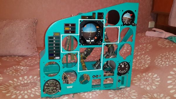

Доброго времени суток всем!
1. Подскажите пожалуйста точные названия приборов, которых не хватает на панели.
2. КУС 700/1100 у меня есть, но он не подходит по крепежным болтам. КУС как все КУСы, а по болтикам не подходит( Смотрел на фото панелей в интернете, такие же КУСы и болты на таком же расстоянии.. Возможно какие то добавочные крепежки с обратной стороны?
Всем СПАСИБО!
eraser
Аркадий нужно еще сюда ПНП 1. АУАСП. УДИД 30.  МС1  ИКУ 1А. УВ5. ВЫСОТОМЕР ВБЭ 1А ИЛИ 2А. ИНОСТРАНЫЙ ВАРИОМЕТР TSO. ПРИБОР 2746 СЕРИЯ 1. ТВ 1. И ИП 1-5.
eraser
скоростомер тут точная маркировка УС-И6.
Mik101
TSO и ВБЭ -- это уже в 200xx ставили на замену,
А изначально на теx местаx были ПКП и ПНП / под ним/
