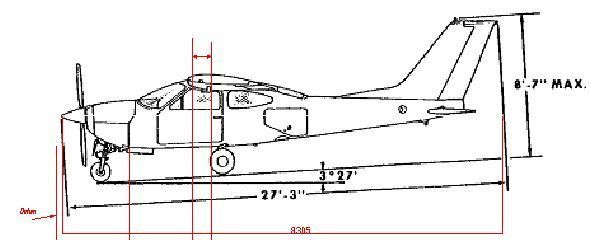

Вот здесь:
http://nerv10.com/manuals/Cessna/C177RG_POH_1975.pdf
РЛЭ С177RG, на странице 2 есть изображение в трех плоскостях.
Лимиты по центровкам 101-114.7 дюйма от датума (референтной точки). Плоскость датума находится в 54 дюймах впереди нижней части противопожарной переборки двигательного отсека.
По картинке можно достаточно легко прикинуть в пропорциях. У меня получилось 11,2%-40% САХ.
Только у меня по той картинке получилось от 5 до 25 процентов...   Википедия пишет, что действительно есть проблема с передней центровкой, вызванная желанием выдвинуть пилота вперед из-под крыла для улучшения обзора. Я как- раз именно над этим способом раздумывал и оказалось что ведь летают и с такой ужасной центровкой
