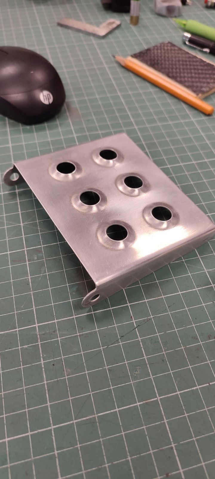

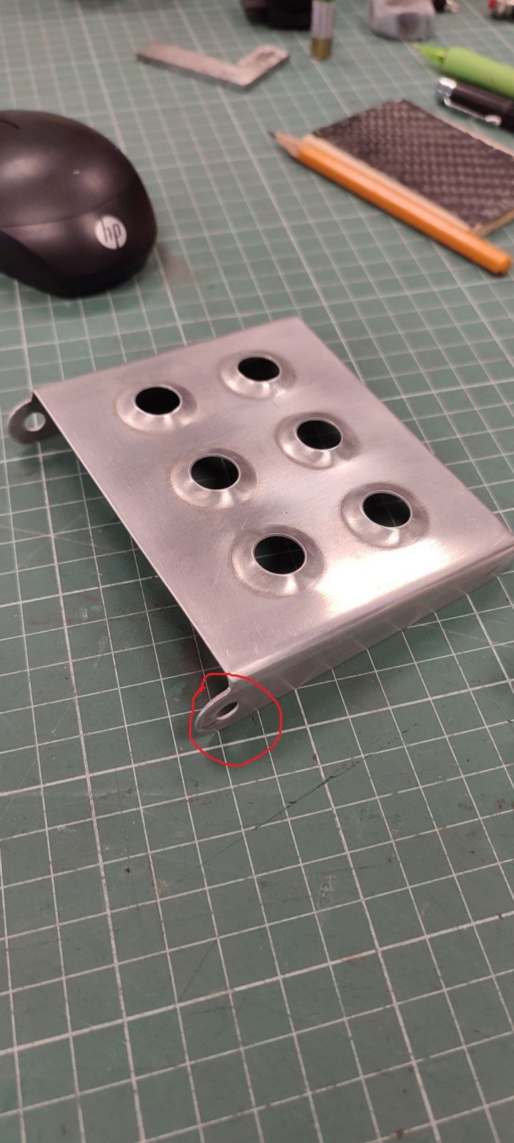

Собственно, я на фотке обвел красным. О чем речь. Если лазер нагрел это место до температуры отжига, то механическая прочность в данном месте будет в два раза ниже. А считать что после отжига он опять станет прочным- большая ошибка.
А так, педалька зачетная.(y)
