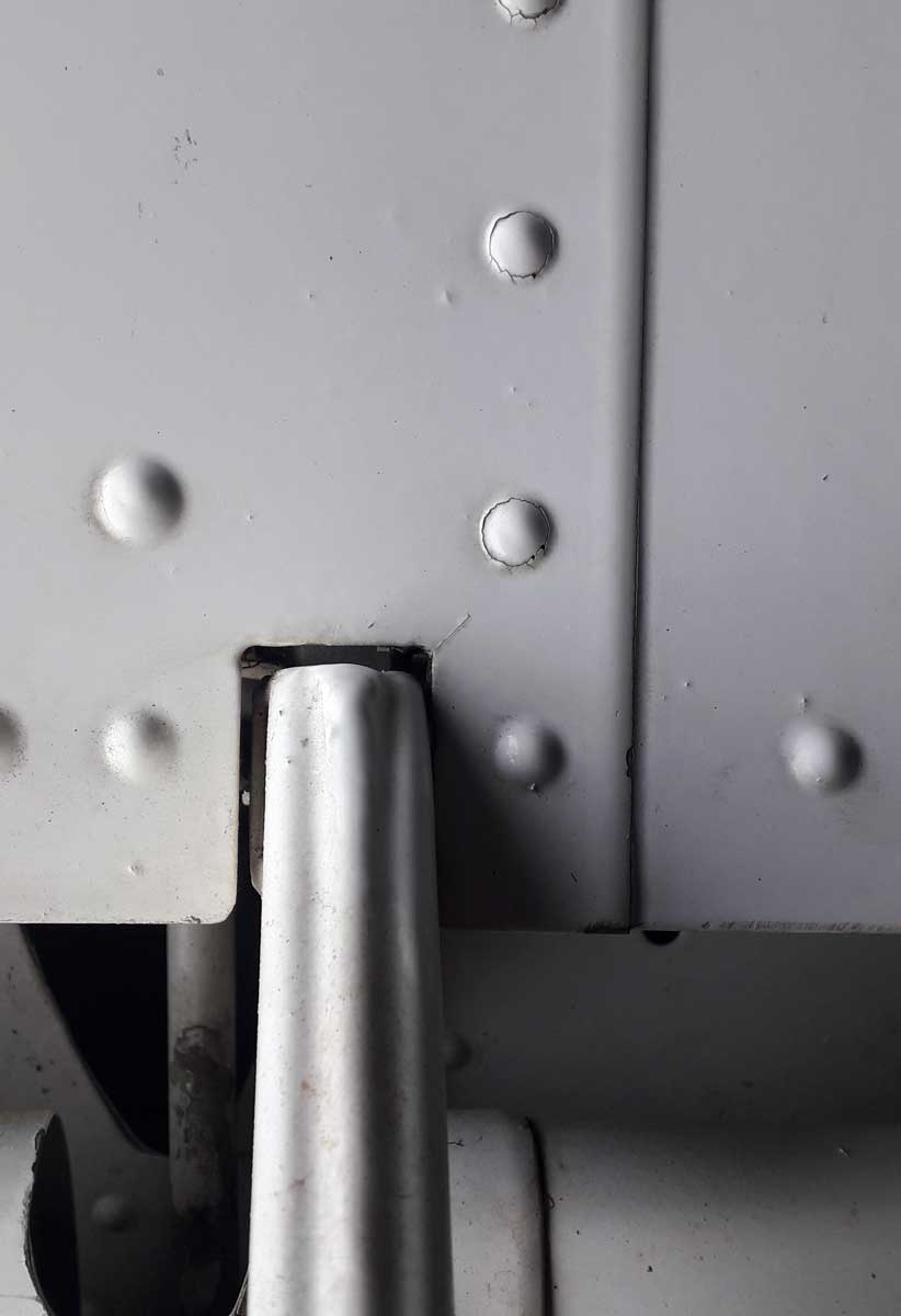

На обшивке трещины как раз появляются приемущественно по краям.

На обшивке трещины как раз появляются приемущественно по краям.Посмотреть вложение 509710
Что-бы не было трещин радиусы вырезов(углов) нужно делать большими - поэтому на нервюрах(к примеру) отверстия облегчений обычно делают круглыми, а не по контуру...
На представленном фото трещина, если это она, появилась вследствии "дыхания" заклёпок, а это уже звоночек. Радиус обшивки изначально мог быть плохо зачищен и иметь концентраторы, потому от нагрузок и образовалась трещина, а не потому что там лазером прошлись. Как раз судя по форме радиуса, можно предположить, что он был сделан вручную, сверлом.
