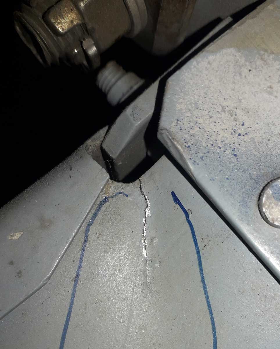

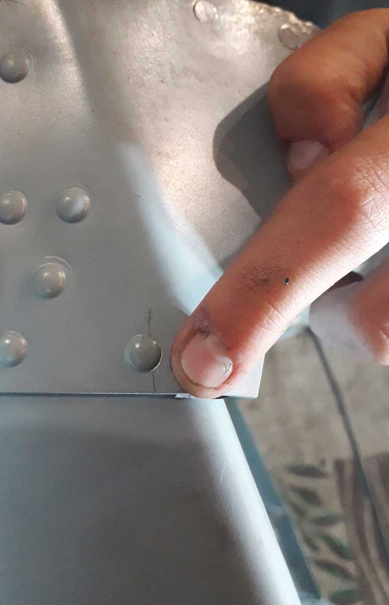

На представленном фото трещина, если это она, появилась вследствии "дыхания" заклёпок, а это уже звоночек. Радиус обшивки изначально мог быть плохо зачищен и иметь концентраторы, потому от нагрузок и образовалась трещина, а не потому что там лазером прошлись. Как раз судя по форме радиуса, можно предположить, что он был сделан вручную, сверлом.
Вы совершенно правы. На представленной фотографии заклепки ослаблены и в углу выреза обшивки можно видеть трещину. Это серийный типовой самолет, созданный КБ и построенный авиационным заводом, прошедший все необходимые испытания в том числе и на ресур. Но все равно трещит. При любительской постройке вероятность появления подобных трещин возрастает в разы, а если к этому добавить вляиние резки лазером, как тут многие предлагают, то самолет можно отправлять в утиль после 100 часов налета (если не раньше).
Судя по фото, я бы не сказал что это изделие авиационного завода или кто-то уже делал на нём "самодельщину" типа "доработки напильником" :unsure: Что за самолёт?

На фото представленном выше самолет Zlin142.

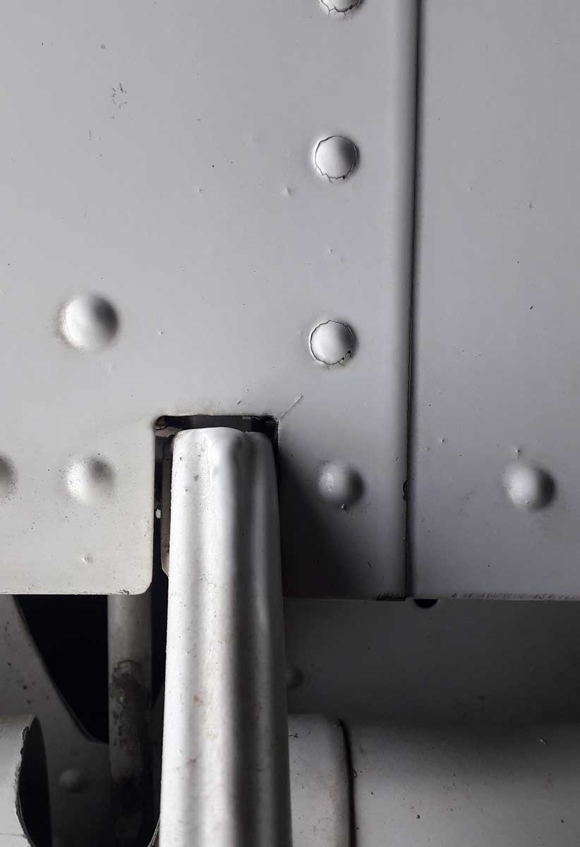

А это фото от другого самолета, так же заводского изготовления.
А это фото от другого самолета, так же заводского изготовления.Посмотреть вложение 509727
"Древний" самолёт и похоже что проблема с трещинами там в другом - вибрация, не качественный материал и т.п.
Хотя на этом фото(по сравнению с последними) явно сделано не по "заводски".
