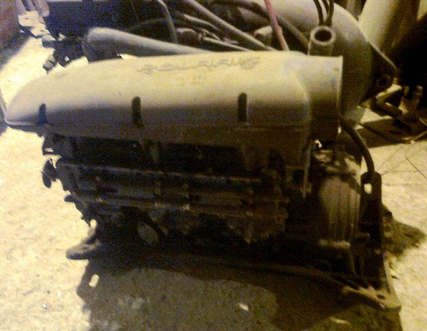

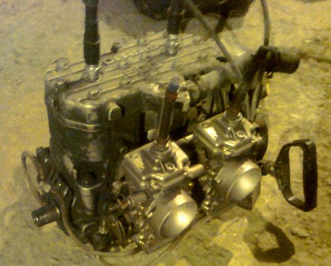

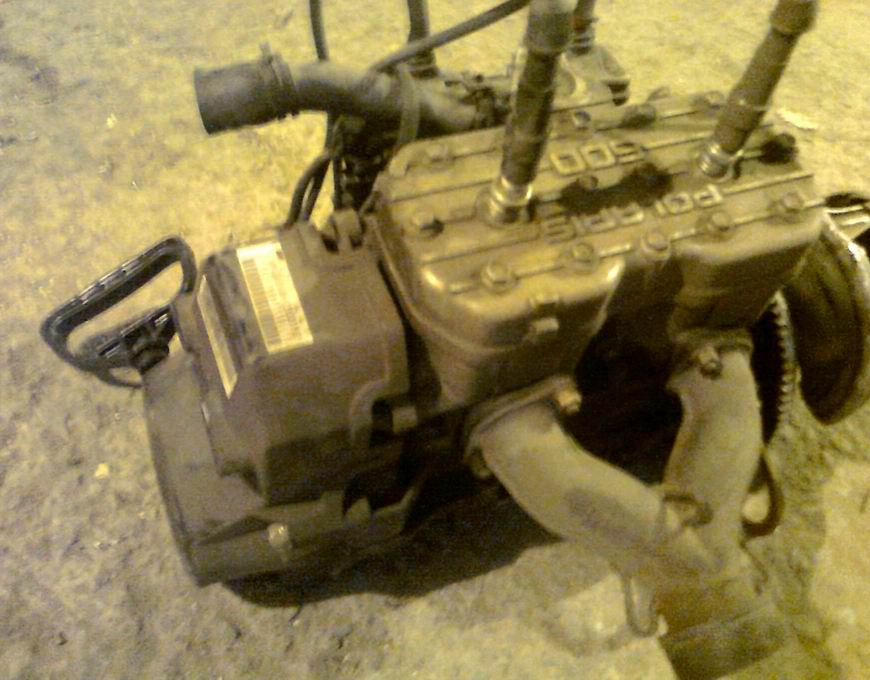

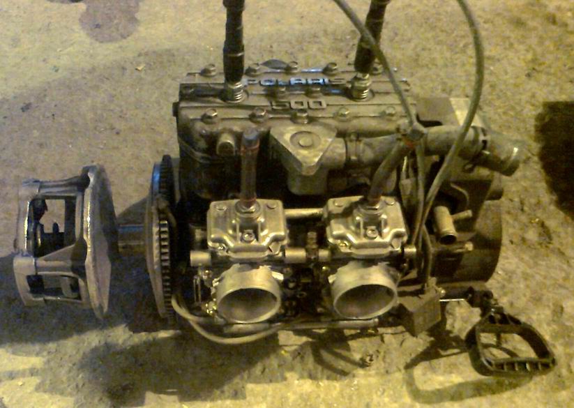

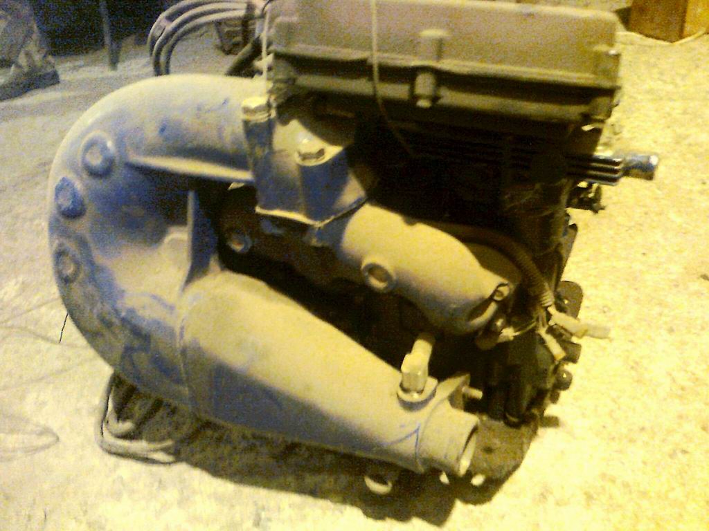

Подарю на запчасти два комплектных двигателя:
Один двухцилиндровый со снегохода
второй о трех цилиндрах с водного мотоцикла.
Оба требуют ремонта. На снегоходном есть биения выходного вала, на воднике обрыв одного шатуна.
Весь обвес на месте, ничего не снималось.

На снегоходном лопнул вариатор и чуток погнуло вал.
Компрессия хорошая, работает,но вал на выходе немного трясется.

Снегоходник ремонтопригоден. Вал правится, но для этого его нужно разбирать, а у меня так руки до этого не дошли.

В 500-ке провернуло к/вал. есть стружка в обоих цилиндрах, поршня под замену, гильзы в расточку, к/в в правку.
В 650-м похоже весь процесс начался с ремонтной гильзы, в окнах есть отслоения, кусочки попали в нижний подшипник, ну и далее обрыв шатуна, необходимо поменять шатун с пальцем, одну гильзу, две прошлифовать в след.размер, поменять поршня прокладки.  весной займусь ремонтом. пока бюджет не позволяет  😀.
