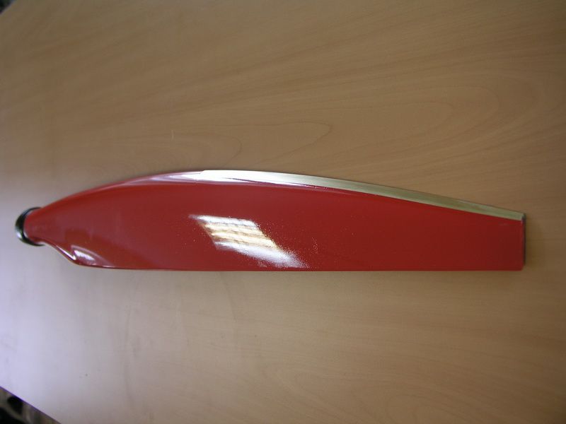

   Айрат, при выборе диаметра не следует забывать о расстоянии от конца винта до ВПП. Может, имеет смысл принести ещё некоторые жертвы - сделать его диаметр ещё чуть меньше, чтобы защитить винт. Также должно быть понятно, что качество оковки на концах - решающее. По этой причине мы не стали оковывать винт, а просто усилили концы дополнительной стеклотканью и прочным скотчем. Так делают и другие.
   Винт пока не проектируем. Но скоро начнём. В теорию волнового сопротивления не вдавались. Просто приняли к сведению её существование.
   Могу поставить винт  2.5м по компоновочным соображениям, а был бы двиг вроде М11, - вообще в самый раз!
   Это тоже беспокоит...
    Будете эксплуатировать , поделитесь опытом, это многим интересно. Пока ещё лучше оковки ничего не придумали.
Коллеги, искренне желаю успехов в проектировании и изготовлении винтов.
Если все же возникнут пробле6мы - обращайтесь.
   Обязательно обратимся, особенно когда увидим на Ваших, Олег, винтах прилично выполненную оковку по криволинейной кромке ;) Пока я видел (на форуме торговли) только винты с прямой передней кромкой (кстати, они мне нравятся). А на чём вы фрезеруете заготовки, ЧПУ?
Да, действительно, такая оковка мне пока "не по зубам". Работаю над этим.
Да и строгаю пока вручную. Но в этом есть и преимущество: без проблем можно сделать винт под конкретные требования без перестройки производства. ;D

Так же и я не возьмусь сейчас делать кривую оковку под СДВ.
Буду модифицировать винт-выпрямлять переднюю кромку и расширять конец при сохранении отн. толщины!Вообще,я думаю полноценную оковку СДВ-1 сделать руками практически невозможно.Только гальванопластикой и,возможно EOS технологией(быстрое прототипирование).

   Попытался как-то посмотреть, как делают объёмную чеканку художники-чеканщики. Оказалось, что их изыски пупырчатые. Так что их опыт нам не подходит. В то-же время делают объёмную оковку для пластиковых винтов ( ветка Продам винт Киевпроп). Видно, что она объёмная. Неужели применяют штамп?

приветствую коллеги ,да объемная оковка ,в том числе и на наших винтах это ,пуансон матрица металлическая ,и 50тонн пресс ,причем несколько подходов в том числе с отжигом ,тогда оковка выглядит действительно частью лопасти ,еще можно делать обкаткой пуансона ,предварительно растянутую пластину,но это сложнее и дороже ,зато форму любую можно обкатать
Привет, тезка. Ты не поверишь, но я уже набрал к тебе обращение, но отправлять не стал. Подумал, что сам объявишься.
А во что же тебе "становится" комплект оковок на 1 винт?

Здравствуйте коллега ,вопрос не простой и не легкий ,оснастка конечно жесть по цене ,поэтому тяжело конкурировать с именитыми производителями ,но если смотреть далеко в перед,очень далеко,оковка обходится в 80-100руб ,ну и как слегка больной на этих вещах,когда держишь оковку  в руках, понимаешь маешь вещь С уважением Олег
