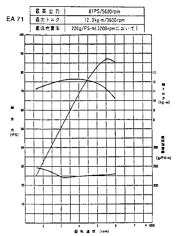

Даже есть внешние хар-ки двигателей Субару. Пишут, что собираются дизельный ЕЕ-20 ставить (на аэрботы).
