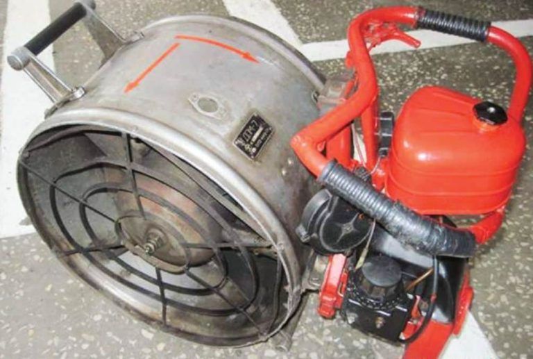

Занимаюсь полетами на тепловых аэростататах, где для первичного холодного наполнения используется вентиятор с ДВС.
Недавно штатный вентилятор развалился (сломался выходной вал на срезе корпуса на холостых оборотах).
Встал вопрос создания нового вентилятора, и конкретно о подборе оптимального винта (старый был самодельный, тяжелый и громоздкий). Бюджет минимален.
Вшений вид типового вентилятора можно посмотреть во вложении.

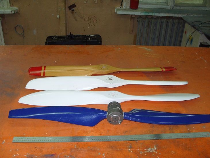

на вскидку думал взять деревянный винт с алиэкспресса для моделизма с параметрами 24-30 дюймов, шаг от 8-10.
Покритикуйте пожалуйста.

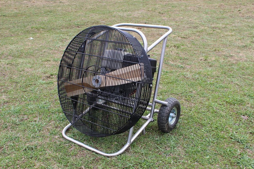

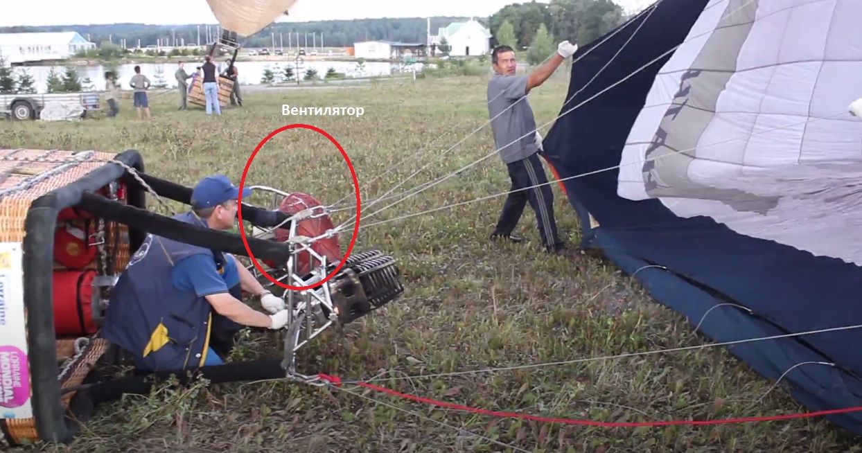

насчет тяги не соглашусь, т.к. вентилятор устанавливается примерно в трех метрах от горловины аэростата, т.о. струя воздуха должна преодолеть эти три метра и далее еще с десяток метров, так сказать, пучком, чтобы расправить оболочку длиной 30 метров (см. фото ниже).
по крайней мере, во всем мире общепринята конфигурация вентиляторов именно с узким двухлопастным винтом, как на фото выше. многолопостная крыльчатка не прижилась, по какой-то причине.

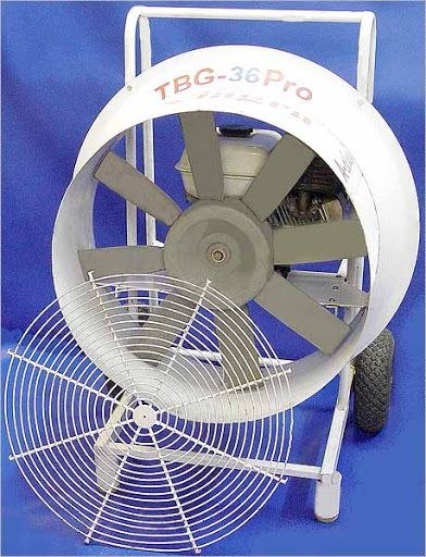

Я и на шаре тоже ,было дело подлетывал ( в былые времена )Поэтому знаю ТЕМУ из практики ...... У нас был именно многолопастной (не самодельный ) Анологичные вертродуйки довольно массово производятся еще и под названием "дымососы" используются пожарниками .......
Двухлопастной приемлем конечно ,так как его эффективность может незначительно уступать многолопасному дымососу . И видимо именно описанные Вами особенности ( струя должна бить не 3 м а 10) привела выбору 2-х лопастных , именно для шара ( в отличае от дымососа ) . Еще и двулопастной моноблочный деревянный -дешевле .....Жаль что я завершил изготовление пропеллеров ( на сегодня ) Винтоделов спросите -сделают ( здесь на форуме , они присутствуют )

Судя по всему речь идет вот о таком дымососе (см. картинку), когда-то было таких две штуки. было это еще в 90-ые.
Какие параметры винта посоветуете для указанных целей?
я так понимаю, что вариант винта для моделизма - не самый лучший?

Скорее всего, Вы не заметите разницы между винтом и многолопастным вентилятором, поэтому берите какой найдете. Надо только выбрать подходящий диаметр, из условия согласования винта с мотором.
Сильно повысит КПД установки в качестве вентилятора, профильная кольцевая насадка. Под насадку, винт нужно выбрать большего диаметра и подрезать концы лопастей.
Вы не указали мощность мотора, чтобы можно было что-то рекомендовать конкретно.
