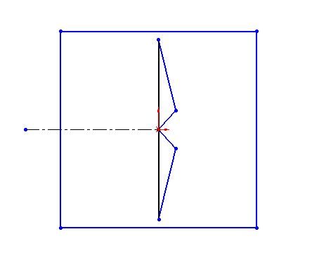

Расскажу - что же предлагают горе-авиаторы взамен известных Законов Природы.
На рисунке показан герметичный сосуд с установленным внутри винтом и приводным двигателем (не показано)
Винт не имеет аэродинамической и геометрической крутки, то есть по всей длине лопасти профиль имеет один и тот же угол атаки 0 градусов.
(Шаг винта =0)
Профиль лопасти и толщина = общепринятые в винтовой авиации.
По представлению наших великих горе -"авиаторов" (томящихся в игноре, )нарисованный выше девайс - способен создавать тягу..
Предпосылки(к открытию)наших юных народных умельцев:
"...профиль сам по себе может создавать ПС"..
Следовательно в коробке с винтом - слева будет разрежение, а справа повышенное давление..
И ...коробка посунется в сторону зоны большего разрежения..
Еще бы - ведь воздух назад не отбрасывается - нет собственно и отдачи...
Интересно что думают люди томящиеся в игноре и с особым тщанием поглощают бесплатные лекции...???
Только что сделал из банановых корок винт, сделал перфоратором дырку в холодильнике, нанизал на сверло перфоратора этот винт и включил. Холодильник двигается!!! Спасибо Вам Gravio - отправил холодильник в магазин за покупками...
