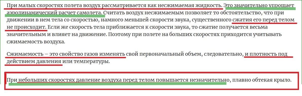

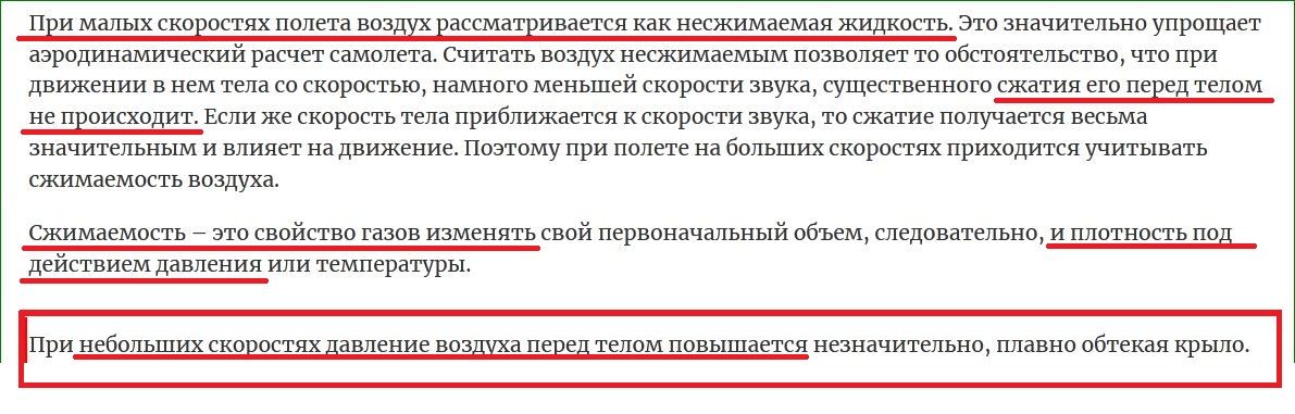

Уравнение Бернулли для НЕСЖИМАЕМОЙ жидкости, т.е. жидкости запрещено сжиматься и разжиматься.
А так как теоретики от теоретической аэродинамики захотели у.Берннули затащить с себе на службу, то им пришлось и воздух объявить НЕСЖИМАЕМЫМ и не разжимаемым. И в любом "учебнике" по теоретической аэродинамике вы прочитаете фразу о том, что аэродинамика малых скоростей рассматривает воздух:
"как несжимаемую жидкость".
т.е. воздуху запрещено сжиматься под крылом и разжиматься над крылом, т.е. любой полет ЗАПРЕЩЕН!
Цитату в студию , особенно о запрете полёта !
Вот вам ДУРЬ, которой вас учат:
Запоминайте, может пригодиться:
Если у вас давление воздуха повысилось, то это означает что воздух сжался.
Если у вас давление воздуха понизилось, то это означает что воздух разжался.
Если вы объявляете воздух несжимаемым/не разжимаемым, то это означает что вы накладываете запрет на изменение в нем ДАВЛЕНИЯ, а это и есть запрет на любые полеты!, потому как полет осуществляется именно потому, что воздух под крылом сжимается, а над крылом разжимается!
Если Давление перед крылом повышается, то это значит что воздух сжимается и рассматривать его как несжимаемый могут только откровенные ИДИОТЫ!
Мдя...
Только
откровенные ИДИОТЫ!
не в состоянии правильно и адекватно воспринимать текст.
Там же русскими буквами написано, что "воздух принимается, как несжимаемая жидкость, только для упрощения расчётов" и только в тех ситуёвинах, когда в расчётах участвует невысокая (дозвуковая) скорость воздушного потока.
Ни в одном учебнике аэродинамики наш неугомонный mpn не встретит утверждение о том, что воздух ваще несжимаем.
