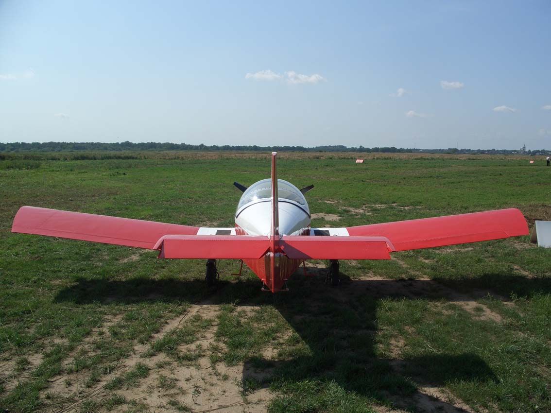

Cегодня, после пяти месяцев активного труда на благо российских авиапартизан, мы подняли в воздух нашу птичку, недостроенный планер которого был приобретен на этом форуме! Самолет был создан по чертежам купленным у разработчиков вместе с лицензией на его постройку.Субаровский мотор, предполагавшийся для установки на планер, мы торжественно убрали на полку, заменив его на Ротакс, 80 л.с и т.д. много еще чего..То что получилось выношу на суд авиационного сообщества.Самолет поднял над планетой Толмачев Сергей

Чем Субару не устроил?Вес?Мощность?

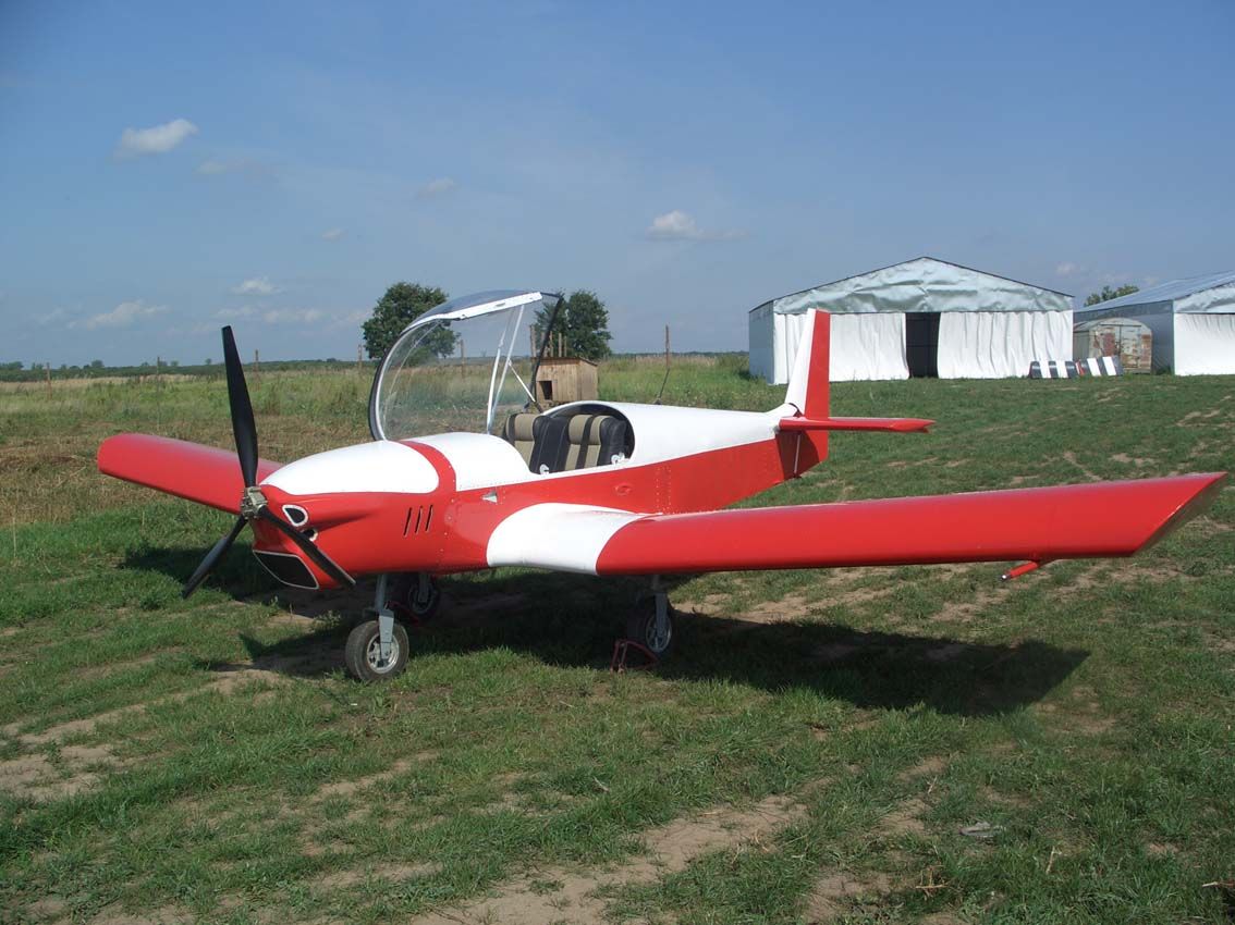

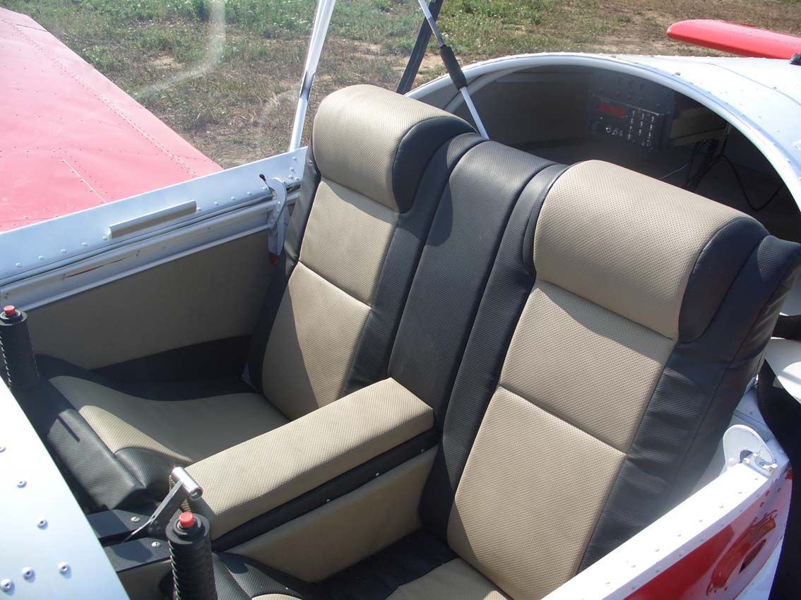

Вопрос , а с какой мыслью/целью установили радиостанцию за спиной со- пилота ? Зная хлипкое крепление радиостанции RS, при резком замедлении самолёта , её может сорвать с креплений и полетит она пилоту в затылок ... :-/

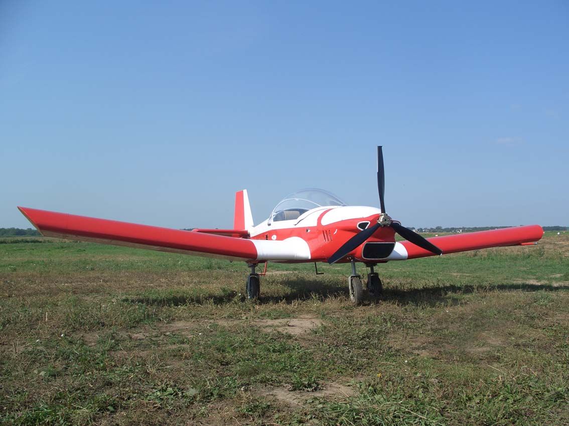

Что за винт, как тянет, какие характеристики получились с 80-кой.

Субарик сняли из-за веса его в 140 кг.с ним передняя стойка проседала на половину рабочего хода...Винт стоит 1700 мм, киевский.Тягу мы не меряли(тупо нет динамометра), но при угле 1,1 градус, отрыв через 130 метров, скороподъемность 3 м.с, в горизонте 170 км\ч.Как будет себя вести с двуми пилотами пока не знаю, не пробовали-летные испытания еще продолжаются.Взлет на скорости 70 км\ч.На сваливание пока не летали.

Фонарь откидывается в обе стороны.Здесь мы не отступали от чертежей Криса, но на втором самолете так делать не будем.Здорово "наелись" с подгонкой крючков которыми запирается фонарь.Они должны быть идеально подогнаны, чтобы не открылись в полете от перегрузок и вибраций.С аварийным сбросом тоже в данной редакции не все гладко-рычажный шарнир на котором поворачивается фонарь привинчен..Проблему будем побеждать установкой чеки вместо болта.В итоге фонарь сбросить можно, но нужно совершить два отточеных телодвижения вместо одного желаемого..На втором самолете, который у нас стоит пока в виде готового планера, фонарь будем делать сдвижным как на RV.

капот делали под Ротакс.Заборник такой большой т.к поставили водяной и маслянный радиаторы каскадом сверху вниз..

Кок будет ;Dкак же без кока-акулья морда и без клыка ;D

амортизаторы - резиновые кольца из Спруса, все по чертежам Криса.Вообще этот самолет мы решили сделать максимально соответствующим оригиналу.Хотелось посмотреть конструкцию в железе и в деле, чтобы уже компетентно сделать выводы о том, что будет жить долго в условиях партизантской эксплуатации, а что нет..первые выводы: 1)Обе конструкции фонаря Хайнца -  ловушка:один открывается вперед..на скорости 150 км\ч его не откроешь при всей любви к жизни, второй вбок..2) самолет "паркетный" - шасси поднимать однозначно, т.к. хочется летать и с травы и с целины зимой на лыжах 3) просится "костыль" на хвостовую часть фюзеляжа ради безопасности качалок РН - на посадочном угле при касании не дай Бог кротовую нору словить.. 4) Спассистему на этот аппарат ставить увы некуда, если только шить шлейку на весь фюзеляж снаружи или подвергать всю конструкцию центроплана серьезной модернизации вводя силовой каркас крепления спасательной системы и т.д.Я думаю еще будет что делать..
Шасии - это вообще отдельная тема.Трубы не полировали, фторопластовые большие шайбы, как на поздних версиях XL, не ставили ..Пока все оставили как у производителя
Замечание принимается, спасибо!Вообще планировалась другая радиостанция, но под рукой была эта...а так как она имеет форму и вес кирпича места другого не нашлось, но и это видно не вариант ;D
Есть станции серии RS  у которых пульпит с кнопками отдельно , а сам блок отдельно. Думаю что в Вашем случае это было бы  самое ТО!
