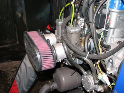

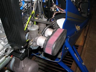

Предлагаю подогрев карбюраторов-электрические-25-30 ватт.Качественное исполнение.Прошли испытания на 582.
    26,2 КБ · Просмотры: 127
    31,4 КБ · Просмотры: 119

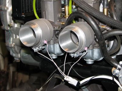

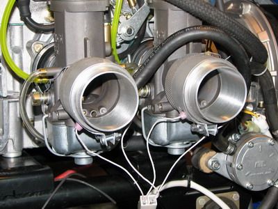

Еще фото.
    26,9 КБ · Просмотры: 133
    27,9 КБ · Просмотры: 112
