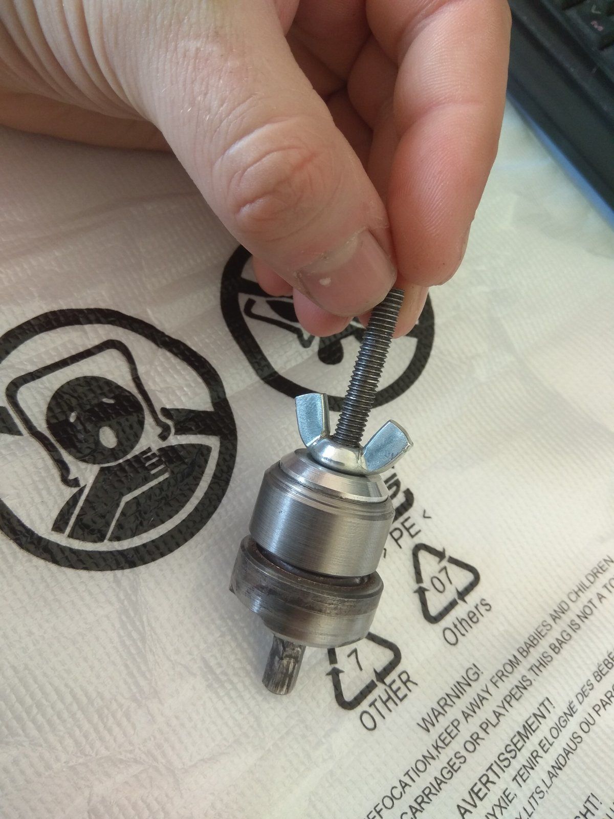

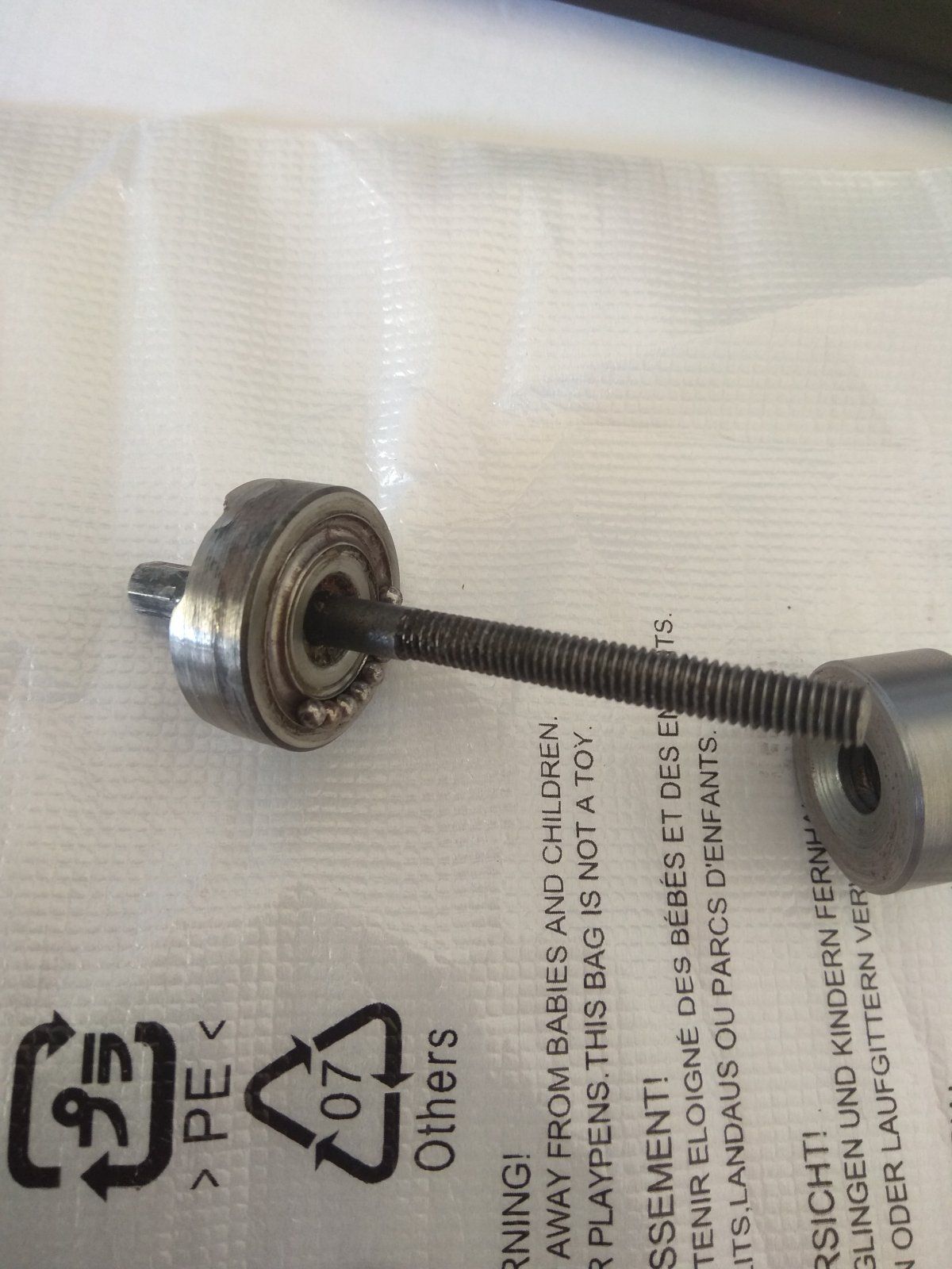

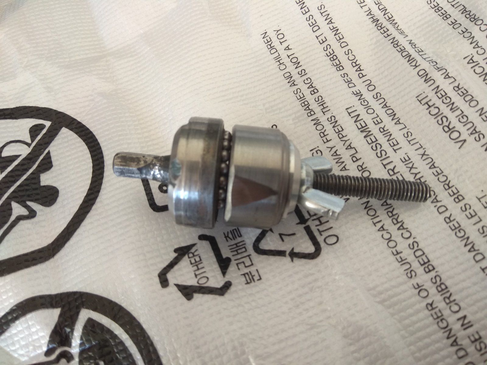

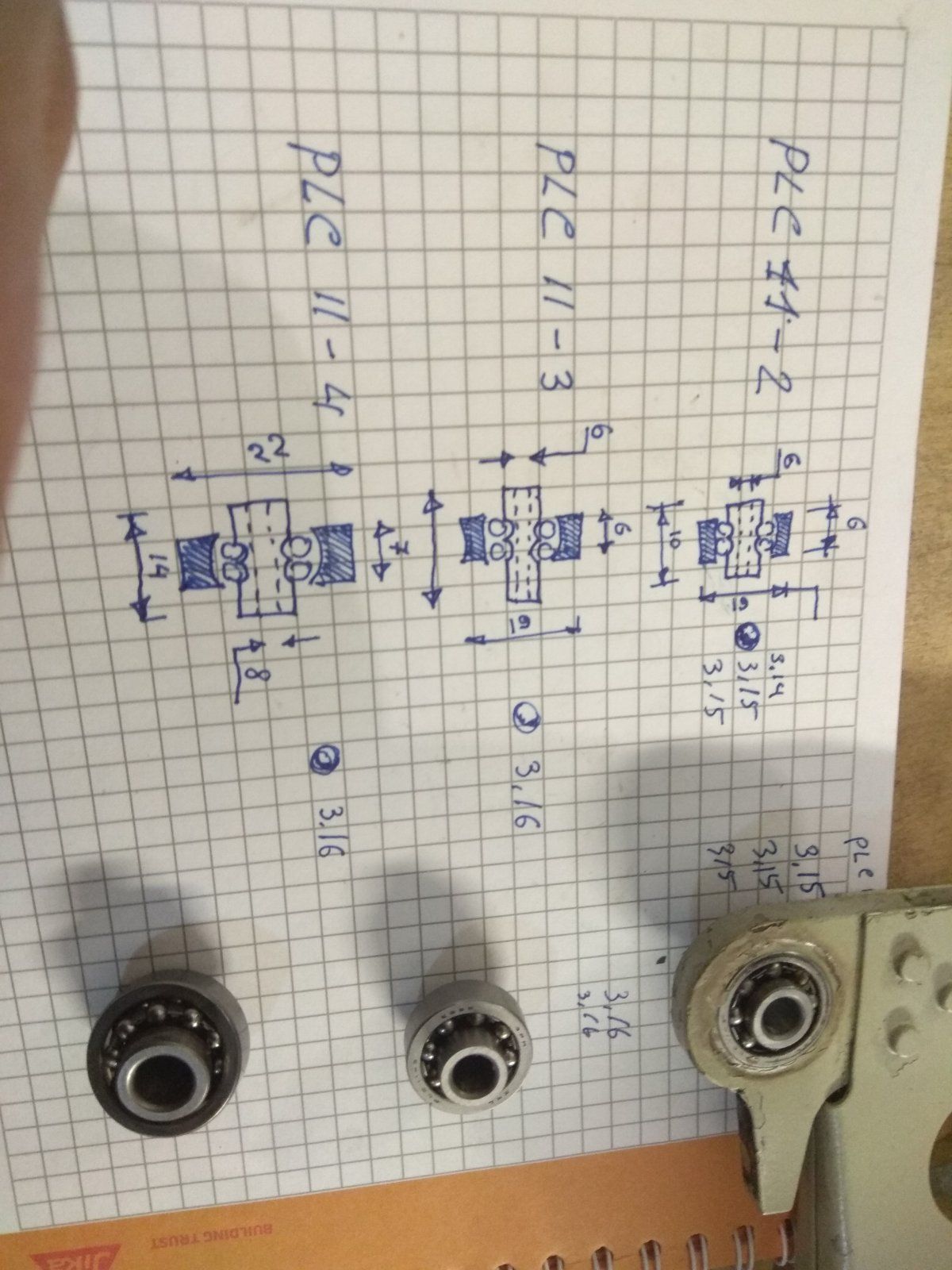

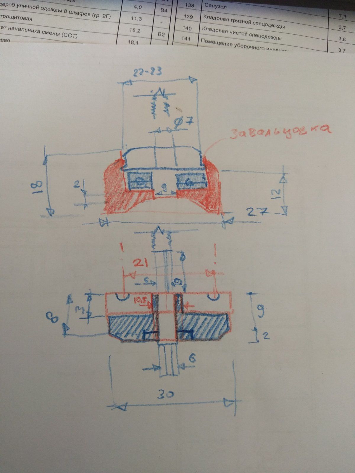

Столкнулся с проблемой что на злин идет з вида подшипников, которые хрен где найдешь в продаже надо заказывать либо на заводе в злине по 7 евро за штуку или еще где, нашел магазин эих подшипников по 4 евро, но пока оттуда не заказывал.
Подшипники снабжены обтюраторами, то есть они необслуживаемые. и что бы их смазать надо снимать все управление. снимаитю жти обтюраторы и промывать заново смазывать-набивать смазкой.
Обтюраторы я не нашел где купить кроме как на заводе, а их надо немало, так как правило они все уже задубевшие и не имеют никакой эластичности
КЕРНИТЬ при установке гновых подшипников НЕЛЗЯ, это создает концентраторы, нужно использовать специальную закаточную приспособу.
www.zkl-loziska.cz
www.shop.vrl.cz
